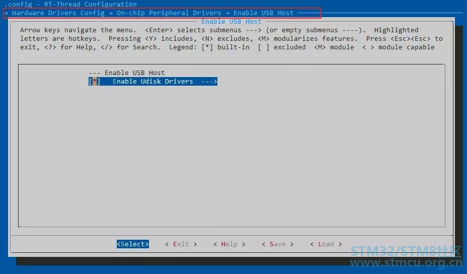

RT-Thread 可以很方便的通过 ENV 来配置和生成工程。在 rt-thread\bsp\stm32\stm32f767-atk-apollo 目录下打开 ENV 工具,使用 menuconfig 进入如下配置界面并选中。
1---- Hardware Drivers Config
& w" J8 p- K: S) d2    ----On-Chip Peripheral Drivers
4 k/ E. X% y% J, Y, T$ `! K7 @* l3        ----Enable USH Host
) ?# w: d* \, o7 S# _0 N5 R* G3 o; _4            ----Enable Udisk Drivers
& l) o3 p2 x$ S3 w
3 t: {8 M# j! a; q( y
配置界面如下图所示

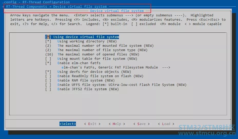

本文使用的是 USB Host 读写 U 盘的功能,所以需要打开 RT-Thread 的虚拟文件系统功能,打开文件系统的操作如下
1---- RT-Thread Components2 S" k9 f) }' R2 I+ }
2    ----Device virtual file system* i& t4 X* p/ u% D, Z" q) C- M
3        ----Using device virtual file system
* P. T+ }3 `' L! {( y! J$ ^7 d$ J& L2 j* d
配置界面如下图所示

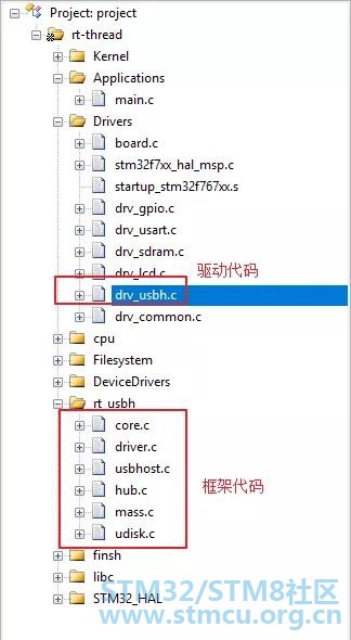

在 ENV 中打开 USB Host 和虚拟文件系统的功能之后,工程配置就结束了,退出配置界面并保存。在 ENV 工具中使用 scons --target=mdk5 命令重新生成工程并打开。工程打开之后可以看到 USB Host 的框架代码和驱动代码都已经自动加入到工程里面了,如下图所示

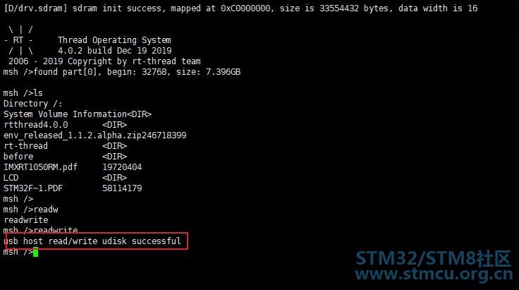

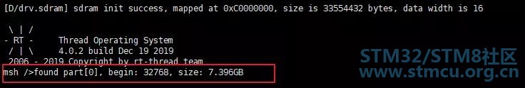

将以上程序下载入开发板之后连接串口调试工具可以看到如下调试信息

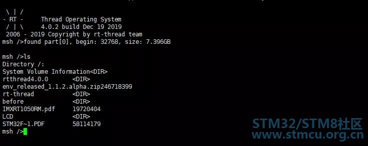

这里可以看到 U 盘的大小约为 7.4G,说明 U 盘已经成功挂载到开发板上面的文件系统了。使用文件系统的 ls 命令查看 U 盘目录的结果如下图:
在串口运行导出的 readwrite 测试函数的结果如下图所示

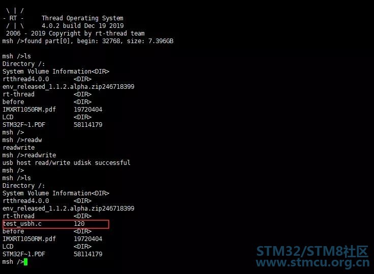

8 B+ b0 I9 i3 p8 A. O再次使用 ls 命令可以看到在 U 盘的根目录下已经新建了一个 test_usbh.c 文件,并且大小为 120 个字节,如下图所示

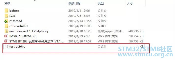

我们可以将 U 盘拔出并插在电脑上验证一下我们刚才写入的文件。
从电脑上我们可以看到已经成功创建了一个 test_usbh.c 的文件。到这一步为止,在 STM32 上使用 USB Host 读写 U 盘的介绍就结束了
