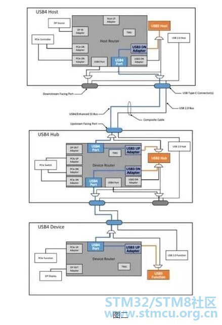

2.适配器是内建在路由器里,主要功能为路由器与外部元件沟通的媒介,进行协定转换。例如USB4 Host在传输USB3 资料(如图二),由内部USB3 Host 透过USB3Adapter 进行协定封装成USB4 Tunneled Packet。一个路由器内部最多可以支援64个适配器。

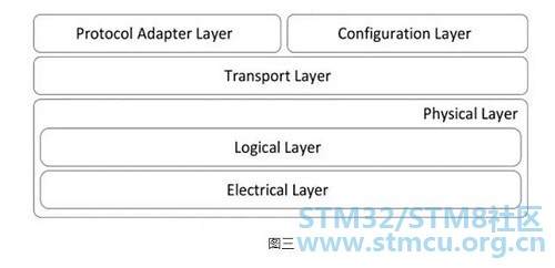

USB4以功能区分五种层级
. j- `( z  f, p. b9 A
1. Protocol Adapter Layer:负责USB4 与不同协议间进行对应,并把不同协议封装成Tunneled Packet,在USB4 介面内传递。
2. Configuration Layer:负责处理由Connection manager 传送来的控制封包(Control Packets),并附加路径中对应的地址(address),确保其可靠的传送机制。
3. Transport Layer:定义封包格式、路径、流量控制与时序控制,并产生link management Packets 以提供时间同步封包、流量控制封包等。
4.Logical Layer:负责建立2 个装置之间的USB4 连结,提供资料传送与接收、编码与解码,电源管理,错误侦测及复原机制,并且透过Sideband Channel 进行通道初始化的沟通,包括速度及双通道沟通。
5. Electrical Layer:定义USB4 电气讯号的特性,如电压、抖动、编码等。

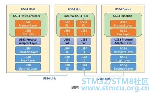

如图四,以USB3 Tunneling为例,USB4 Host 透过USB3 Protocol Adaptor,将USB3 Protocol 经USB4 Transport Layer、USB4 Logic Layer、USB4 Electrical Layer 转USB4 Link 传送到USB4 Hub Electrical Layer。再依图四顺序进行一连串USB3/USB4 转换,将讯号传送到USB4 Device。

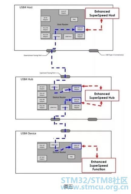

USB4 讯号由PCIe、USB3 及DisplayPort 隧道协议组成。此篇幅单就USB3 隧道协议讲解。USB3 隧道协议,指的是将原始USB3 封包经由Protocol Adapter Layer 封装成Tunneled 封包,藉由图五可以清楚知道,红色部分是USB3 的封包,而蓝色部分是Tunneled 封包,UFP(Upstream Facing Port)与DFP(Downstream Facing Port)之间会使用PhysicalLayer 传输。

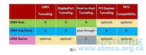

依据规格,对Host/ Hub/Dock/Device 必须支援的隧道协议有不同要求,如下图,打“V”为必须支援,其余则是可选择支援与否。
例如USB Host 必须支援USB3、DisplayPort 与Host-to-Host Tunneling,可以不支援PCI Express 与TBT3 Tunneling。

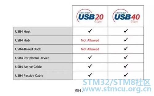

USB4 支援USB4 Gen2 的20Gbps 及USB4 Gen3 的40Gbps速度,是不是宣告支援USB4 就一定要支援这两个速度?
对USB4 Hub 与USB4-BasedDock 来说,必须同时支援20Gbps 及40Gbps。
对USB4 Host 与USB4Device 来说,可以只支援20Gbps。(40Gbps 可列为额外支援,非必要支援速度)。
