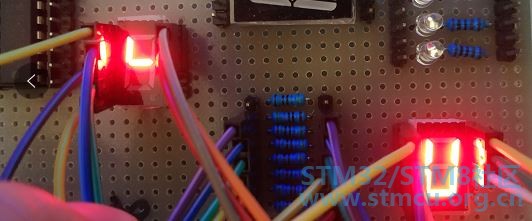

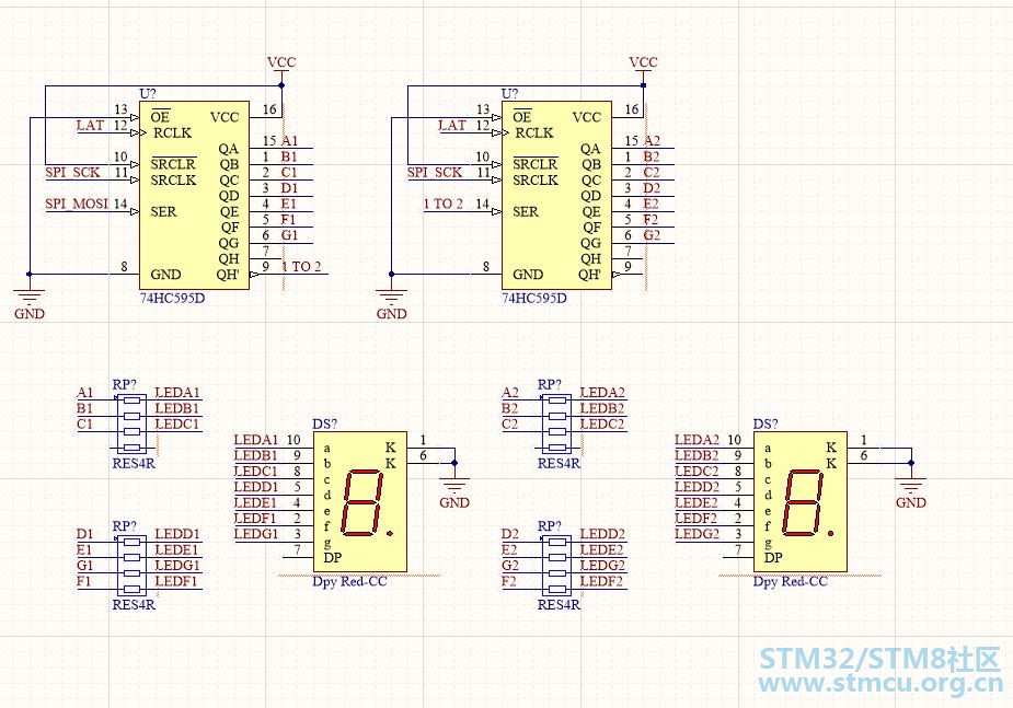

原理图和程序,都是参考了论坛里各位老师的帖子拼凑而来。SPI驱动2片74hc595静态显示数码管。预想是2位数码管分别显示1和b,现在分别显示不对。不知道是什么原因。

流水源 发表于 2020-2-27 14:05
数码管取模不对,或者spi发送高低位不对。
万分感谢,已解决,原因是数码管取模不对。特此记录,以防止下次遗忘。
