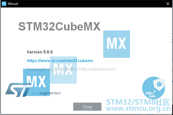

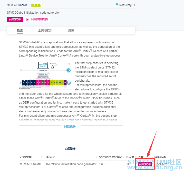

1、软件下载:值得注意的是,只有安装STM32CubeMX的5.6.0版本,才能有对STM32L5系列微控制器的支持,而社区目前能下载到的为5.3.0版本,所以需要到ST官网下载,我这里给大家贴上下载地址:STM32CubeMX下载,方便大家下载,不需要登录,只需填写你的姓名和邮箱,便会发送下载连接到你的邮箱。
" K9 y5 r2 c: |7 x9 _

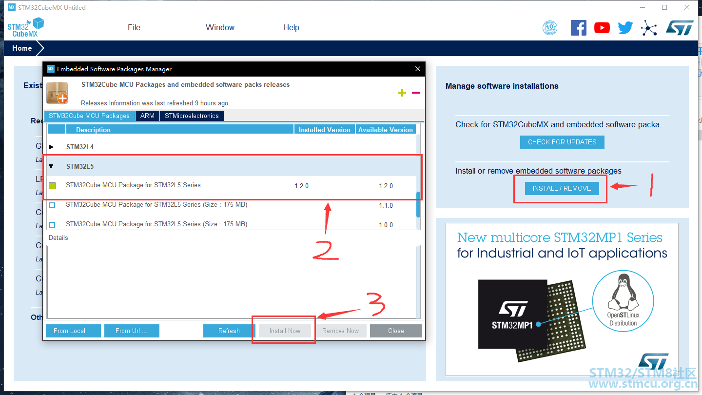

3 Q6 @+ _, m$ j! t) F% M3、软件包安装:安装了STM32CubeMX之后,它也只是一个空壳子,要能够生成我们需要的工程,还需要安装对应的软件包,安装步骤如下:
) O7 d( b' @3 E2 y% p3 d- |
& S  g  F* ~4 Q. D, T

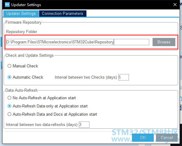

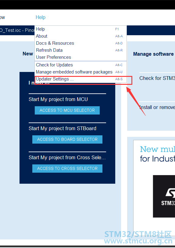

值得注意的是,软件包默认的安装位置不是在软件的安装目录,而是在系统盘(C盘),需要修改的可以参照下方步骤修改:
6 x2 \4 Z2 O5 G  c0 q. Z7 F0 N

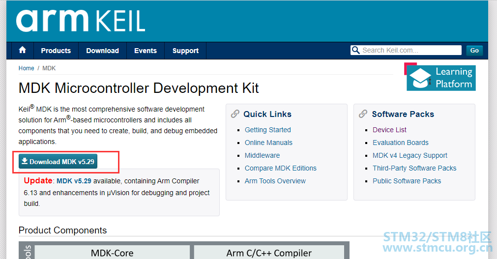

一直在用MDK开发单片机,所以这次我也打算继续使用它,具体的安装方法可以百度搜索“MDK-ARM安装”,可以找到很详细的安装步骤,我就不再啰嗦一遍了。软件的下载可以到MDK官网下载,也可以到我提供的百度下载链接下载,提取码:m7kl ,官网下载得看心情,下载速度不是很理想,百度网盘可以自己找方法(如:PanDownload)下载。

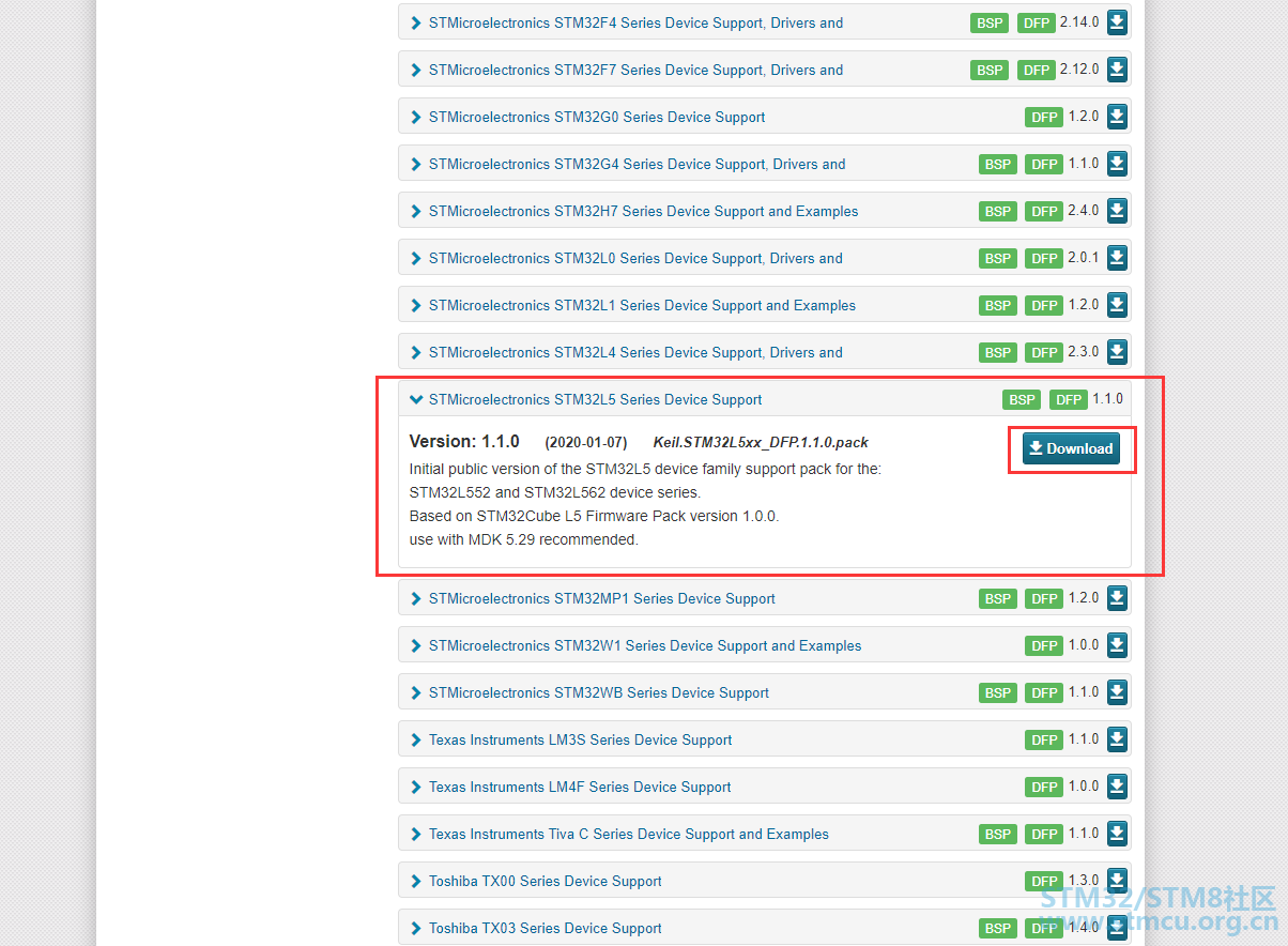

安装MDK之后还需要安装STM32L5系列微控制器的软件支持包:Keil.STM32L5xx_DFP.1.1.0.pack,同样可以再MDK官网下载,在我的网盘中也有。
