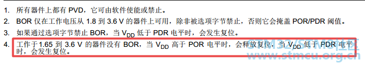

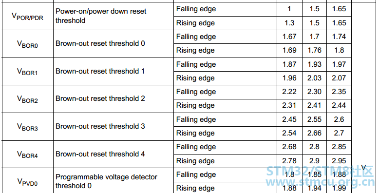

又上图可知STM32L0的VPOR最大1.65V

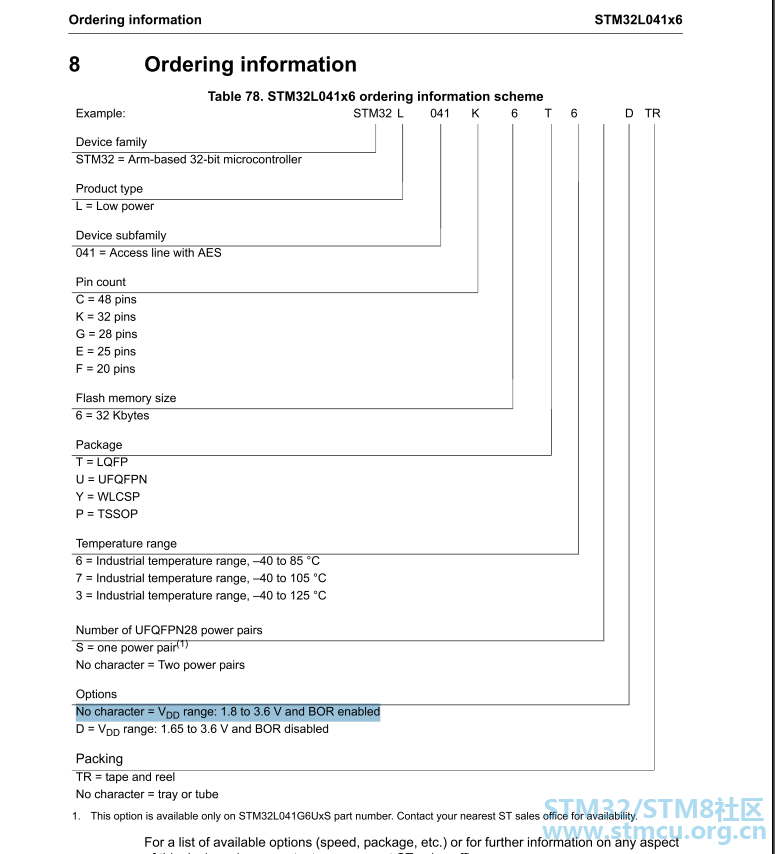

在禁用BOR的情况下,根据下图的说法,高于比如高于1.65V就释放复位,是不是就一定开始工作了?

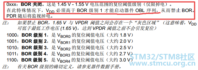

但是根据下图的说法,似乎是还需要满足大于VBOR0的要求才能开始工作?
