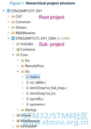

9 y: Q9 E8 p% v1 @7 K9 [创建的工程项目范例和熟悉的嵌入式开发结构非常相似,
( a' B  Z2 j9 B7 I. ~% N 1.JPG # b9 E- V1 L) p/ I# ~
。在生产模式,M4开发的代码时通过remoteproc框架通过linux内核加载的,加载的过程不能得到过程参数。加载后,对于M4内核的控制和命令,都徐奥通过A7内核分发命令。

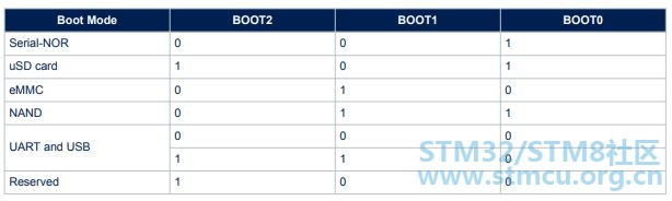

3. boot模式的选择是通过3个选择状态实现的,按照手册,参考顺序如下图,
1 `5 V8 j9 B' V5 V# a 2.JPG : u: \# d4 t( E, ^1 ~
那么在这个开发板上只有2个选择开关,直接可用的启动未知就是SD卡启动和串口启动。8 j! V+ h8 }, i- v) G

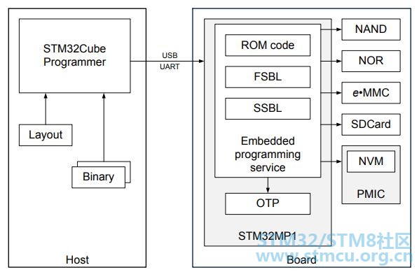

3.1 串口启动,使用的是DFU/UART协议,
9 a. i7 R( r0 q# ?* p# J 3.JPG 5 t# E& R, r/ p3 [7 i7 o3 r
MCU,外存和串口控制的相互关系就很清楚了。提供串口管理的代码内置在MP1的ROM中,负责加载,验证和执行第一阶段加载FSBL。3.2 安全启动BSEC对应于安全启动的具有一个一次写入的熔断器,在生产模式下,一次写入,不可修改并且阻止访问,对代码具有保护特性。这个是一种知识产权保护的技术措施。

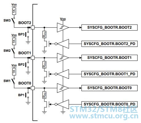

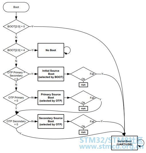

硬件连接如下,' w0 a# o; k8 j) ?
' m! B5 e" r% b" v- Y: a6 W3 _这个硬件设计的逻辑,是在全部都启动失败后,都导向串口启动和调试,
9 n+ b( _3 L; `这样整个系统实现了即灵活又可靠的启动顺序。

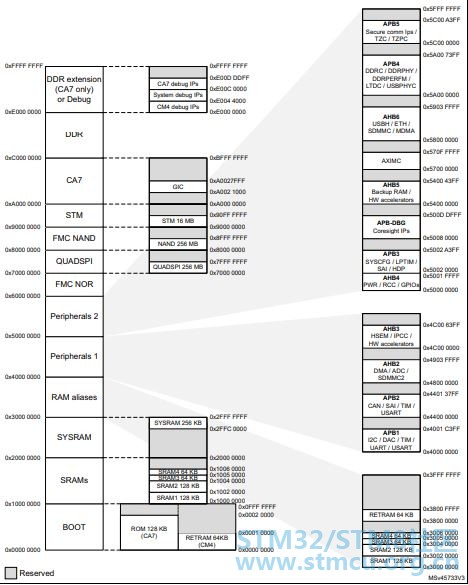

4. 多核的架构还是独立的,分别通过AHB和AXI总线执行指令,并通过一个不对称的双向数据通道连通,在每一次,只有一个方向,工作在master-slave状态,分别具有不同的访问权限。' |4 |! V: {. v) P" P
同时各自拥有不同的内存访问权限,其中A7对应ROM,SYSRAM,M4独占SRAM。+ c6 P0 O; I0 m3 u" T* P+ w' L
对应的是4G的地址空间,分布如下,  N6 n2 S+ v& [1 o( `
4 l7 Z/ ^/ ~4 G详细的使用,对用着寄存器的访问和操作,在参考手册中描述得比较详细。
