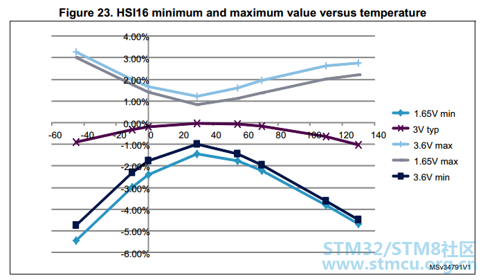

从图上看,我实验室的温度在20多℃,3.3V电压,HSI16 16MHZ时钟频率误差不应该超过3%,通过PA3的MCO功能,用频率计测出来频率约在16.056~16.073MHZ之间,已经超限了。一致ST的HSI16校准程序测试出来的的频率和频率计大体一致。测试代码如链接。

不好意思,算错了
