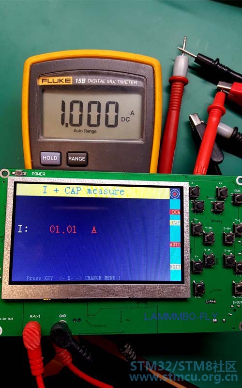

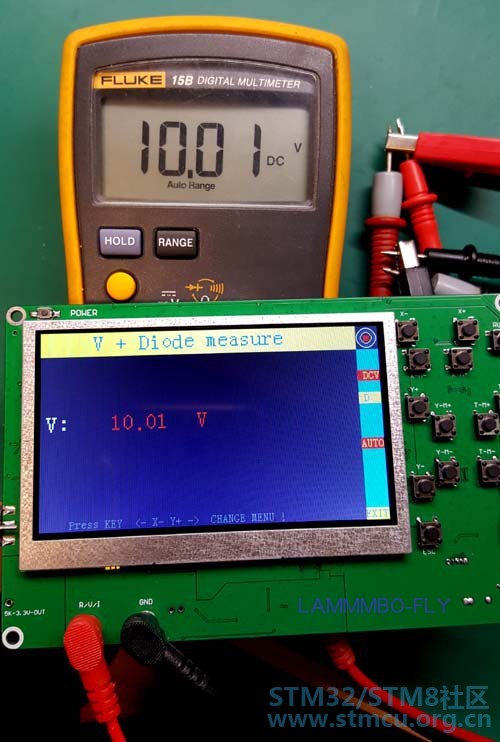

一直想作一款真正的万用表,可以与FLUKE相媲美,实用的万用表!经过选型,作样,调试,终于可以拿出来见人了!
, q# ~2 k6 v* X* u) U$ e( G. y7 Q/ A5 _: O4 k( c
; e$ |: N. l( V; K* Z- t8 [: [; G4 q! G2 a+ v  c

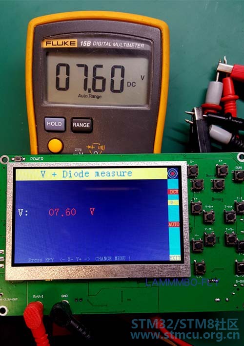

使用FLUKE 万用表同系列万用表专用IC FS9922  及千分之一采样电阻,测试与FLUKE 15B+对比,效果令人相当满意。   0 Q' g) y; H1 ]1 R* W8 M2 T" v
& _. N) W7 k$ w. L$ o1 j电流档使用继电器转换,实现真正自动转换!
  v8 p; |6 S: n; t$ P* i7 g5 P* j6 Z5 k8 D# ]

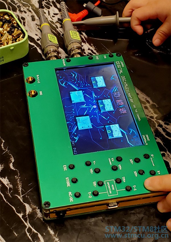

主控STM32F429,主频180MHZ,板载SDRAM,支持大屏,最高可支持到1024*768分辨率。& n) H0 a2 m2 V) `8 J2 U6 t
' `& C# B: L/ _" k- P) J! R6 _# O7 I" D
示波器增加为二通,采样最高250MSa/s,模拟带宽25M.- A, Y1 h8 H- E7 w. O

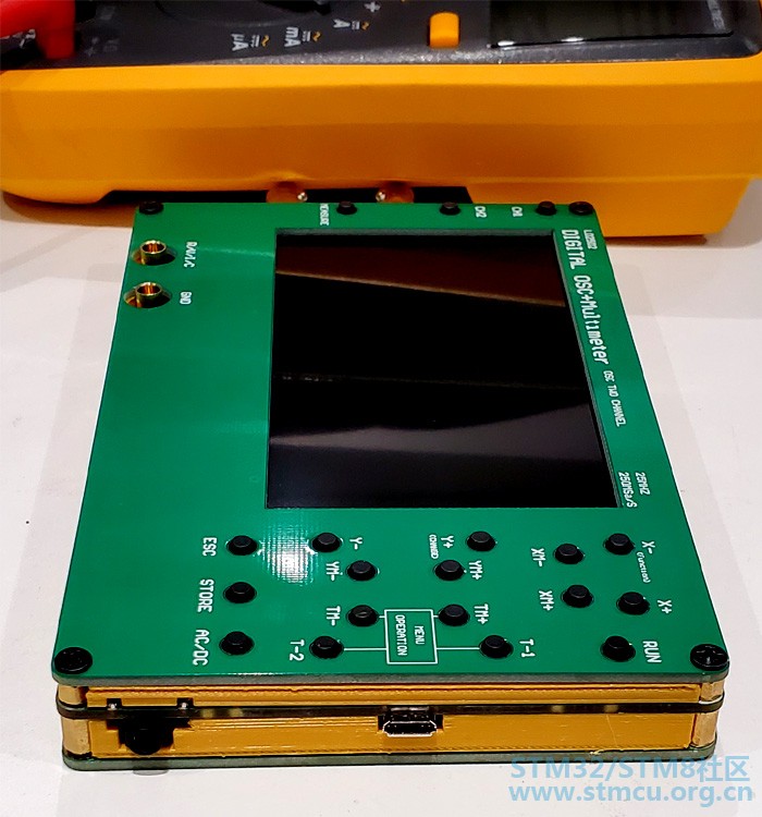

0 E, \  q* l& @4 E: @' M来点图片:3 G- j% F. V, l! e# q& p

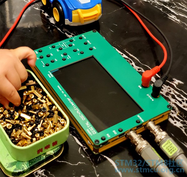

. E( J5 f7 n8 w. Q$ w  M7 U MAIN1.jpg % p6 ~$ F/ p8 V( S1 b1 M5 n8 j3 q
+ h" s. @  `; F0 x
0 O. {; E5 m2 X; g/ r8 c
5 R5 ?, w; C! k7 G  k- ^! Q MAIN2.jpg ' H6 z2 _: |' [
4 }- @8 P) D& q( |! K: n; P
" ^9 Z  m  ^+ n+ I* ]; S$ B" \( T* X5 m! ~7 Y7 A

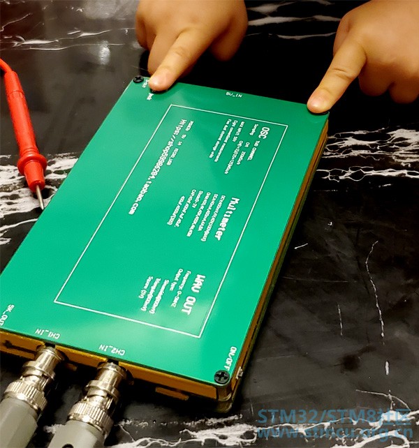

MAIN3.jpg ; b- y4 ^* d6 v9 |0 z" e

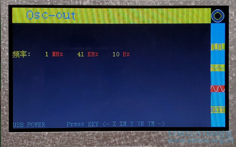

波形发生器: (AD9833)
# n, \2 T4 I* J) o8 U$ n, v; j波形: 正弦波 方波  三角波
! E, {" q) J  P; U7 U/ B9 Q
频率:1-5MHZ- |% N+ C0 E9 l; U, r( C4 `* E. T4 H

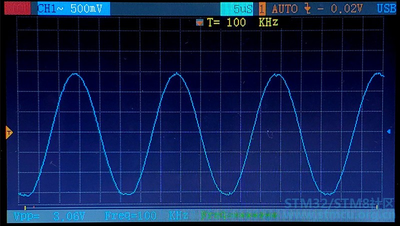

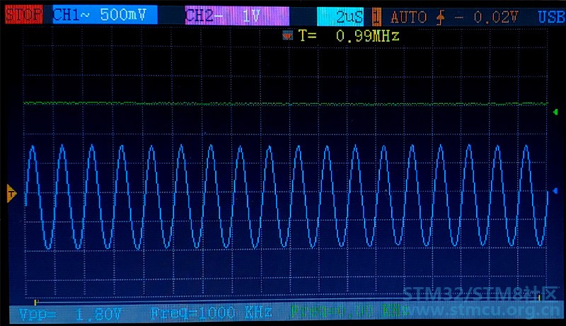

  \& K; b3 K# w! H/ P1M波形:$ M7 W* G; U" {$ \, @0 D
: R1 Q5 G+ u' c5 O  ]6 C) a2 O 1M.jpg ) S& d3 T, J! I! ]
, r* d" R1 n, y

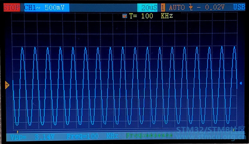

: n& t' y( O5 m100K波形:1 O( q$ L% L( `( n% O
, @6 y" T5 ^! I5 U* W2 W
: m% ?8 c9 }3 ^; f; n0 Q4 l
' S: R; B5 j: q% F4 X1 d
' L  l4 x% j& P- ?1 P& ^. y5 ^( g100K波形:
( i8 G; R9 `4 Y" |! \3 p- M' |/ ^* L7 V" q. t9 Y1 `
100K-2.jpg 2 a, C- R' ~; p, A% N- z- b
  l6 z: f  Y4 g6 c% i, V: q( V2 E1 D8 m' G" x0 K% K

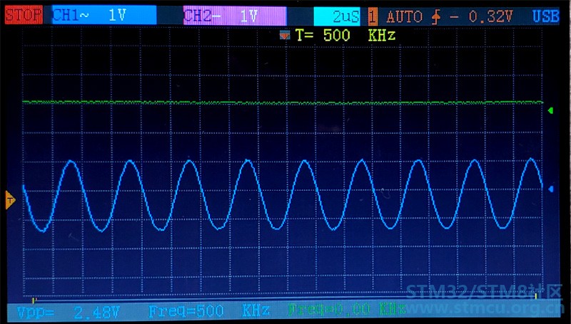

500K波形:
' p5 E8 f( ]0 V: t
( h( b/ D& Z! _# t- a4 \" b 500K.jpg 9 f' C5 ]( k( M/ e

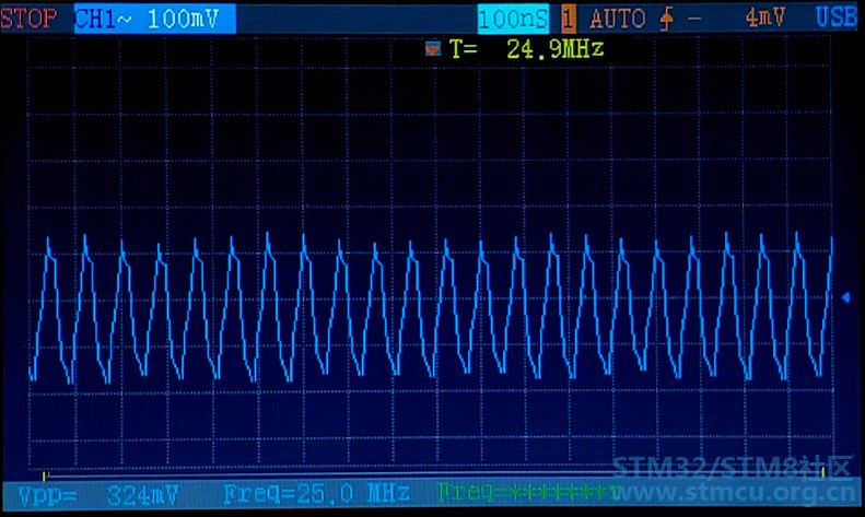

25M波形:) ]5 H. ?7 L2 u6 G0 m2 Z- `' F% D

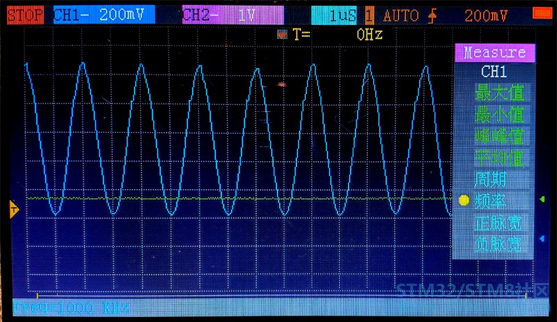

: ]  v  C2 i9 n测量界面:; }8 u6 Y# G' U. y& h7 r

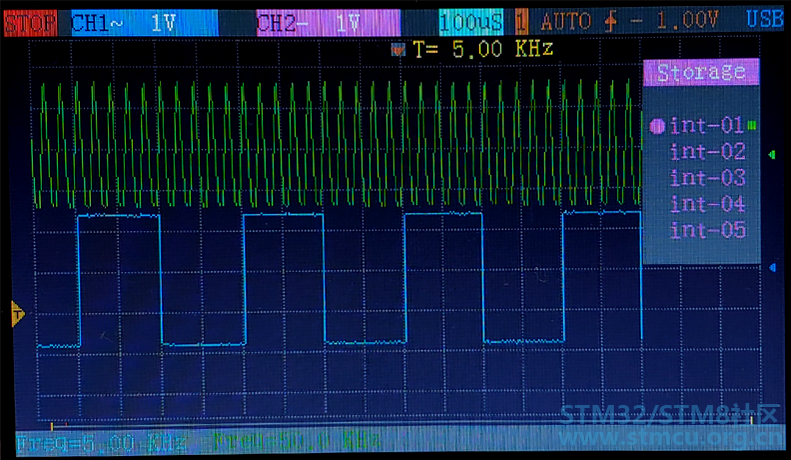

( h  H# E/ H3 ~& d/ J存储界面:
, [* ^0 r' J5 V& z9 H+ y/ C+ V0 _9 N! y2 Q; r. M2 `
STO.png 6 s7 Z# U8 u, m4 `
