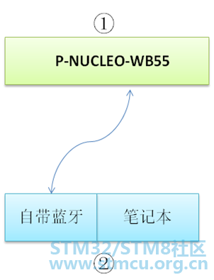

0 前言 自己的主要目的是学习BLE相关的知识,以及其具体的应用。因此不会像前一小节那样,组成那么长链路的系统。为最佳的学习BLE,就需要组成最小的闭环回路。2 P& |/ D! O& e( L2 l) N 1 最小闭环回路6 D7 g: {- \* o1 ~2 v 最小闭环系统,就是STM32WB的开发板和笔记本组成的系统。现在基本的笔记本自带蓝牙。 1
( I6 a2 {+ ]3 c0 ?* ^( M1 |& n" q9 [ 5 P- r2 t9 f9 r0 ~: U 5 P/ \6 J, i1 {# H: H 9 {# G! n. M2 u 2 系统软件环境& y2 T4 Z1 I, z# C' {5 j 在开发板中的软件使用的是:P-NUCLEO-WB55.Nucleo\Applications\BLE\BLE_HeartRate项目工程。 笔记本使用上位机是自己编写的python代码。 2

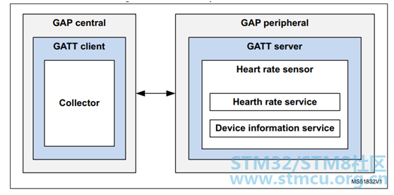

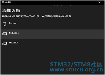

我们将开发板当作外围设备。将笔记本作为中心设备。 3 连接实验 3.1 发现设备& i+ y2 S! }& {! G0 e W5 d 下载好单片机程序,给单片机上电。 在笔记本设置中打开蓝牙,并点击添加蓝牙。# r5 a$ z7 P& r 3
' i* N% D9 A+ X* \" m: L1 h$ |- n 可以看到我们的设备HRSTM。 接下来使用我编写好代码:3 G: \0 \) @6 Q9 y: v: K1 Y u import bleak.backends.dotnet.discovery as Discovery3 E- U% c0 }! C5 t* o! i import asyncio async def run(): devices = await Discovery.discover() for d in devices: print(d) loop = asyncio.get_event_loop() loop.run_until_complete(run()) 在输出窗口可以看到可以被发现了的蓝牙: B8:7C:6F:47:81:BF: MiKettle& _( ?5 i8 ?2 Q9 } 6B:96:A5:AF:06:A7: Apple, Inc. (b'\x10\x05Q\x1c\x82.\xec')" M! m$ d. H, I9 z- Z. Z 80:E1:26:00:68:7C: HRSTM: [1 q. P* i& V+ c8 N! O/ |" g 我们也可以看到我们的蓝牙应用HRSTM。其中,一个很重要的东西就是设备的ID,这个是我们连接的一个关键,就和电话号码一样,而HRSTM就是持有人的别名。# `# e3 s" e0 M5 ?3 v# n* p 4 E/ u3 c2 @- K, \4 A) d 3.2 连接和发现服务 接下来,我们应用上面的地址,来连接和发现一下HRSTM有哪些服务: async with BleakClient(address, loop=loop) as client: x = await client.is_connected() log.info("Connected: {0}".format(x)) log.info("[Service] {0}: {1}".format(service.uuid, service.description)) for char in service.characteristics: if "read" in char.properties:8 I# E+ d P Y try:: X# L9 K1 a5 U2 @ value = bytes(await client.read_gatt_char(char.uuid)) except Exception as e:' k; e- G5 h1 {: H, p; q value = str(e).encode() else: value = None log.info( "\t[Characteristic] {0}: ({1}) | Name: {2}, Value: {3} ".format($ m4 t2 p' [# U4 [0 h char.uuid, ",".join(char.properties), char.description, value )& S4 J" [4 |% y% ` )* ^/ A4 a, u! F+ Z" C for descriptor in char.descriptors: value = await client.read_gatt_descriptor(descriptor.handle) log.info(1 p) E6 d; W* T4 m' E, U "\t\t[Descriptor] {0}: (Handle: {1}) | Value: {2} ".format( descriptor.uuid, descriptor.handle, bytes(value)+ ^( ?8 ]7 m) } P4 y4 I) M )2 D! m! M1 f6 @% t& j ) 输出的结果:9 f7 t5 z$ u6 t4 l4 _7 G4 } Connected: True [Service] 00001801-0000-1000-8000-00805f9b34fb: Generic Attribute Profile4 C' y6 o. f) N0 y' p1 I [Characteristic] 00002a05-0000-1000-8000-00805f9b34fb: (indicate) | Name: , Value: None [Descriptor] 00002902-0000-1000-8000-00805f9b34fb: (Handle: 4) | Value: b'\x02\x00' [Service] 00001800-0000-1000-8000-00805f9b34fb: Generic Access Profile [Characteristic] 00002a00-0000-1000-8000-00805f9b34fb: (read,write-without-response,write,authenticated-signed-writes) | Name: , Value: b'STM32WB'/ ]5 `" C1 l/ l/ H* ? [Characteristic] 00002a01-0000-1000-8000-00805f9b34fb: (read,write-without-response,write,authenticated-signed-writes) | Name: , Value: b'@\x03' [Characteristic] 00002a04-0000-1000-8000-00805f9b34fb: (read) | Name: , Value: b'\xff\xff\xff\xff\x00\x00\xff\xff' [Service] 0000180a-0000-1000-8000-00805f9b34fb: Device Information [Characteristic] 00002a29-0000-1000-8000-00805f9b34fb: (read) | Name: , Value: b'STM\x00'5 Q8 J+ B3 M7 h* v" |, I, m8 L [Service] 0000180d-0000-1000-8000-00805f9b34fb: Heart Rate [Characteristic] 00002a37-0000-1000-8000-00805f9b34fb: (notify) | Name: , Value: None [Descriptor] 00002902-0000-1000-8000-00805f9b34fb: (Handle: 18) | Value: b'\x00\x00'3 @/ |! ~" c( u9 T% j. p3 ^ [Characteristic] 00002a38-0000-1000-8000-00805f9b34fb: (read) | Name: , Value: b'\x04' [Characteristic] 00002a39-0000-1000-8000-00805f9b34fb: (write) | Name: , Value: None / d: q7 \* T4 Q$ A 观察,返回的信息,我们大致可以通过,服务、特性、描述等知道其性能和功能。其中,发现UUID都是单片机中定义好的,在UUID.h 文件目录下: /* UUIDs for Heart Rate Service */; Z. i4 ^) W6 D" m/ f; `$ T #define HEART_RATE_SERVICE_UUID (0x180D)1 T" {0 a6 L: c! w #define CLIENT_CHARACTERISTIC_CONFIG_DESCRIPTOR_UUID (0x2902)' I _" L+ Z$ R# F7 | #define HEART_RATE_MEASURMENT_UUID (0x2A37); H1 ^& b* d! ] c3 T% C/ P2 p #define SENSOR_LOCATION_UUID (0x2A38) #define CONTROL_POINT_UUID (0x2A39)6 D, \* o$ _, ^! `" n; j! X " e* A4 E# k+ [7 h 3.3 通知和获取数据/ O n2 z9 x2 {% T2 V 通过STM的蓝牙软件,发现软件是有数据传递的。 {! L/ t/ ~+ ]! q! x' K 4

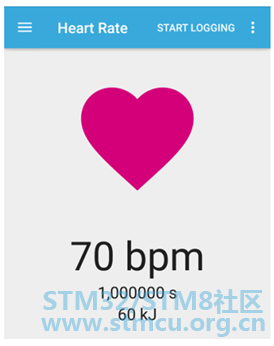

. h. t, Z1 r: Z # |, Y9 M# Z. T' q2 @+ x; D 其采用的方式是通知的方式,我是用了一下程序: def notification_handler(sender, data): # strs=data.hex7 o7 c9 X% ]" ^ print(f"{sender}: {data}")" O+ T) j4 L) _. d byarray = bytearray(data)* s1 o* h( X0 U- `2 E+ d0 F print(byarray.hex())3 w* v6 F5 t7 Y) X; a async def run(address, loop, debug=False): async with BleakClient(address, loop=loop) as client:! ~8 k z5 N V: { x x = await client.is_connected() S$ \; n2 ^- ^( h% y( c, J9 ~2 x0 p await client.start_notify(CHARACTERISTIC_UUID, notification_handler)2 G) g+ Q3 m& K, f; Y) _ await asyncio.sleep(5.0, loop=loop) await client.stop_notify(CHARACTERISTIC_UUID) J- i" O, H- q" I: d/ H- n4 K- w if __name__ == "__main__":+ w; n$ F" H# U: h w* {; K- V( A4 P D if __name__ == "__main__": address = ('80:E1:26:00:68:7C') #你的地址: m J$ f0 L$ n/ D n( G9 N6 S/ ~ loop = asyncio.get_event_loop()2 F' ]6 ^0 _0 n( `% Q' N, q loop.run_until_complete(run(address, loop, True))! s# x& u% c2 i7 L8 p 返回了一下数据:; `& q3 D n" A7 L 00002a37-0000-1000-8000-00805f9b34fb: bytearray(b'\x1f7\x00\x14\x00\x00\x04') 1f370014000004' c" S# c9 l5 ?$ }0 L 00002a37-0000-1000-8000-00805f9b34fb: bytearray(b'\x1f6\x00\x1e\x00\x00\x04')- `5 J: ^. F }& k' f) g0 N. I 1f36001e000004 00002a37-0000-1000-8000-00805f9b34fb: bytearray(b'\x1f4\x00(\x00\x00\x04') 1f3400280000049 F' i/ O* M( n E L 其中00002a37是HEART_RATE_MEASURMENT_UUID ,数据是十六进制的1f36001e000004,其中0x36是心跳,1e是能量消耗,我将能量变化修改为,每次+10,从每次读回的值就可以看到。 HRSAPP_Context.MeasurementvalueChar.EnergyExpended += 10; 4 小结, E+ _/ K/ j) Q 以上步骤,从发现蓝牙,连接蓝牙,获取蓝牙服务,以及获取数据。其实,实验中还有许多的小问题,比如指示灯的闪烁,为啥STM官方的APP可以直接连接,自己的却不行? 我相信,在后面一步一步的代码解析,就会解释这些现象。- r/ e% P) n& g1 k! \; ` 1 W# Q' N! k4 R% L; ]. M , M$ R6 S' s! M# P; n1 F1 c& l |
