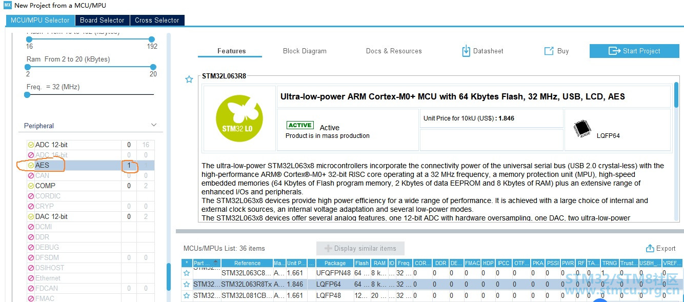

到ST官网下载STM32CubeMX这个软件查询MCU选型
点击L0系列,然后点击 AES 功能输入数值为1(如下图)
可以看到右侧出来的结果根本就没有 STM32L072,所以 要选择其他型号,例如图中的 STM32L063 就支持 AES 功能

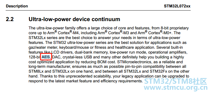

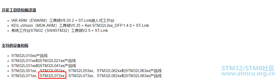

因为这是一个在销售产品中做升级,麻烦请教下,都是L0系列,M0+的内核,有办法支持吗?
而且我在L072XX系列的官方datasheet文档中,有查到是支持128bit AES的
