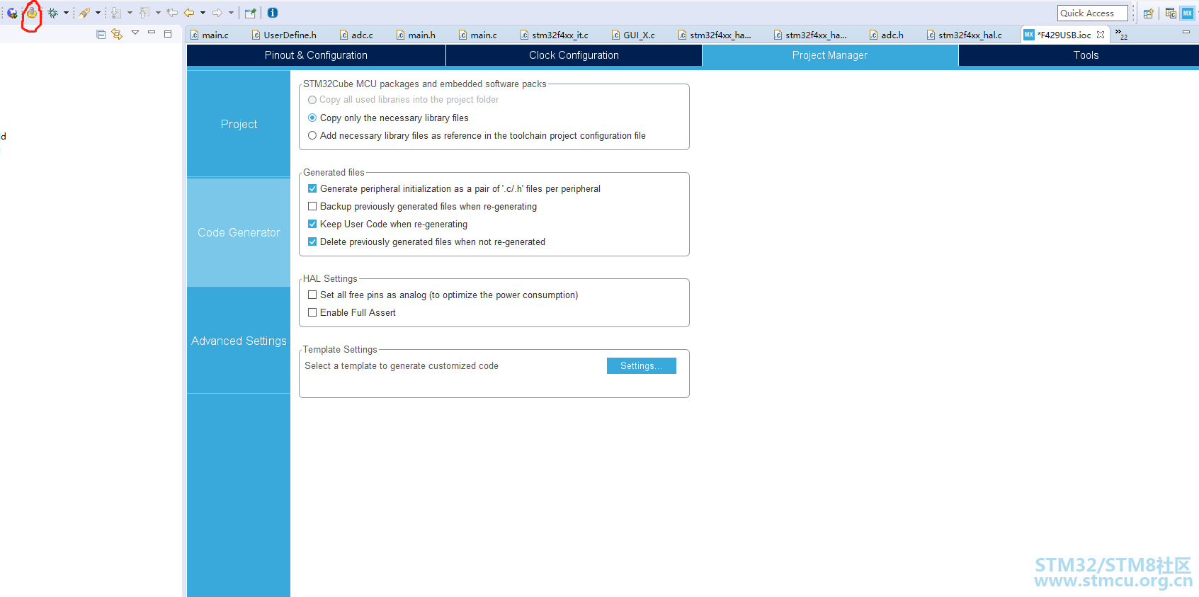

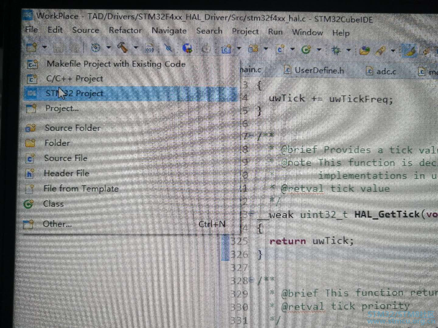

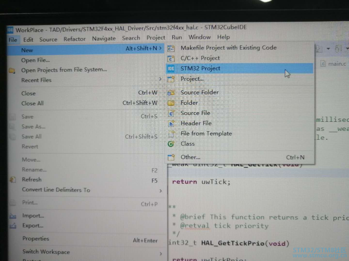

打开STM32CubeIDE,单击左上角的File按照上图路径创建工程或者点击File下方的倒三角快捷键直接创建工程 77520d31118570324c181c2c37de24e.jpg

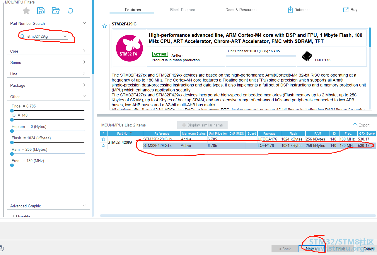

& C: X9 h! w6 _$ w8 L) ]工程创建后STM32CubeIDE会启动STM32CubeMx,进入芯片选择界面,在过滤器里输入STM32F429IG,右侧下方会出现STM32F429IG两种封装的芯片,选择STM32F429IGTx,点击NEXT,

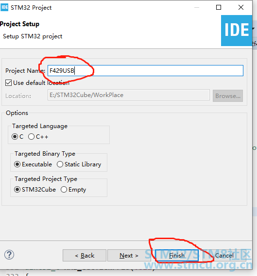

芯片选择完成后,会弹出下面窗口,在Project Name后面的编辑框内填入工程名字,其它选项默认,点击Finish,
) P, ~: N) I$ k# R) ]: J
6 H! z% [6 a% t 创建工程名.png ! X- D! F7 R+ W6 k8 t1 Y# E0 s

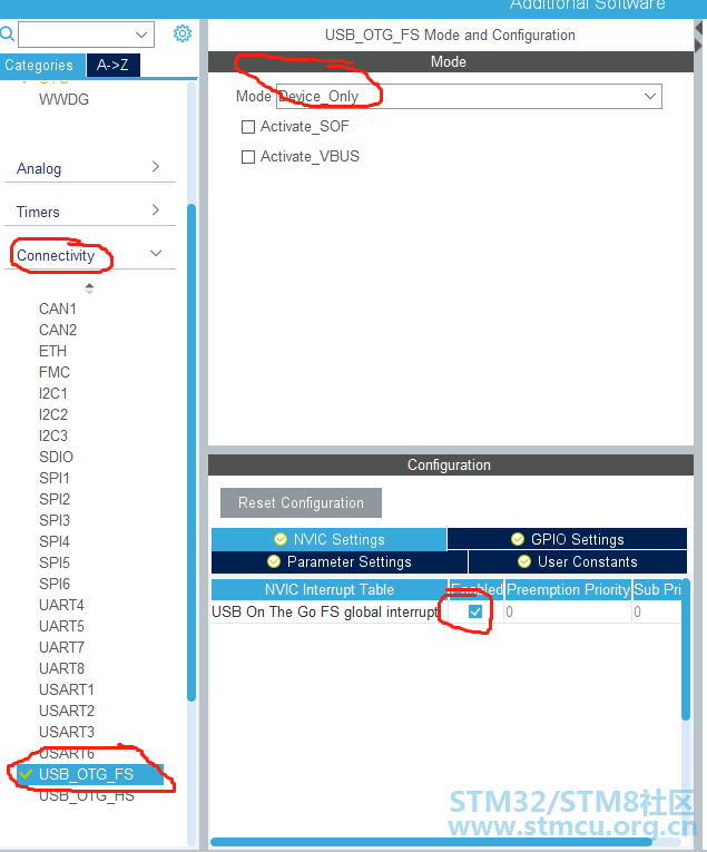

在Connectivity选择USBDevice功能,使能中断,其他选项默认配置
8 B) J% {7 {9 D4 i9 |4 r4 a  W6 _) Y1 o. e) n* c9 s, j7 r  y. ^
USB配置一.png : ]" g& q- b. X

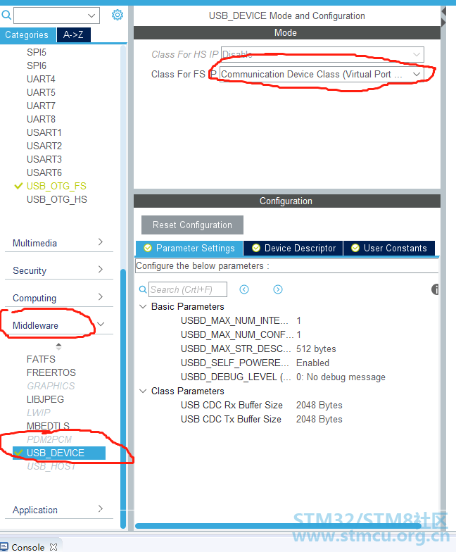

3 U3 j( C5 b1 D9 L  `在Middleware中选择USB_Device选项,将USB功能配置为虚拟串口,其他默认不变

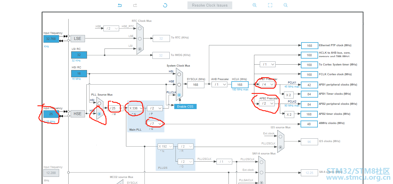

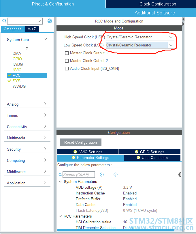

) E* H# w, u; j3 `. ^  s# {USB配置完后需要重新配置RCC,
" h' r" X& t% A" l# w/ D, l7 y3 i. _( J# {( U: N5 x. W8 u
RCC配置.png 4 j- f( @. a# l  O+ y' ]9 r

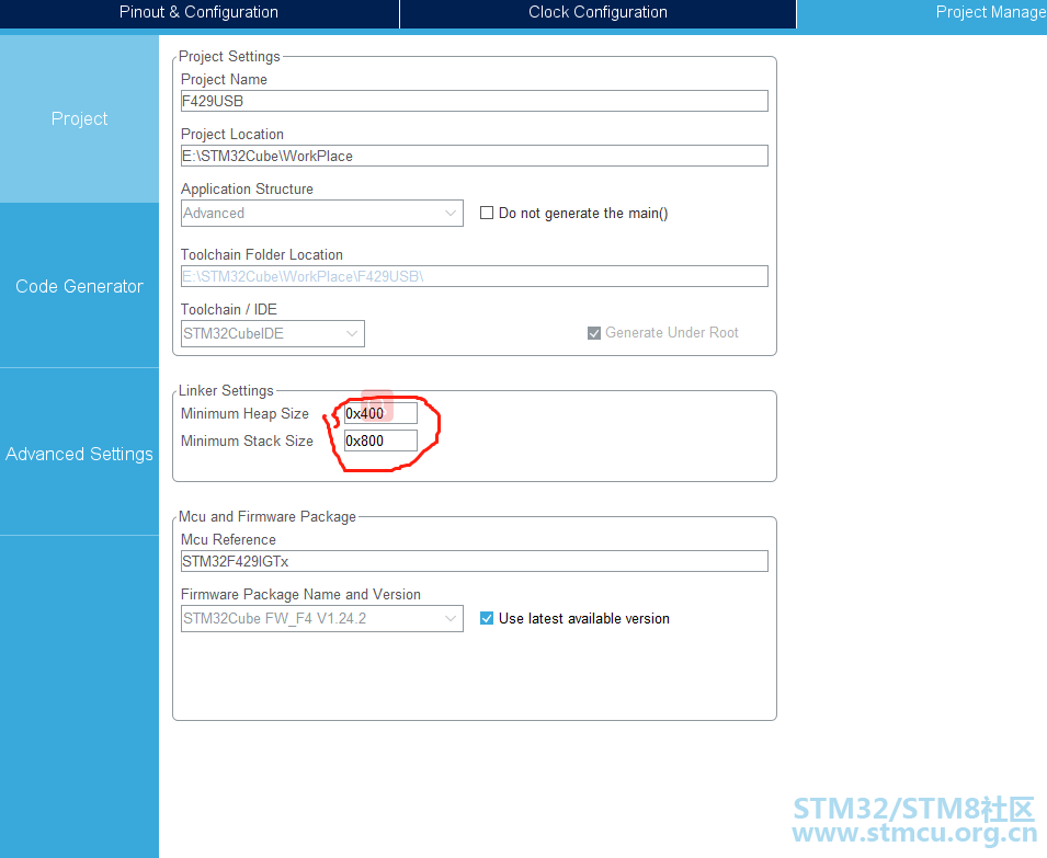

RCC配置完后需要将芯片内部的堆栈改大一些,不然的话会造成程序跑飞,% ^% u: _7 Z  g+ s1 M4 i" d/ h

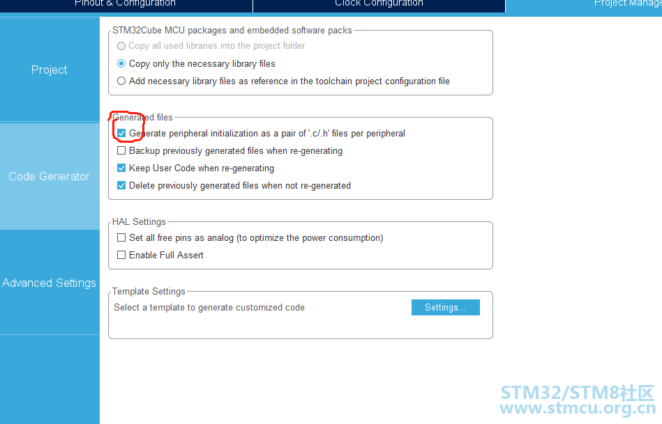

然后工程生成头文件和源文件
+ w( `1 _* {" Z5 m5 W5 ?
  d* k- r1 K2 [: E, u3 z$ F6 s# F0 L 生成头文件和源文件.png

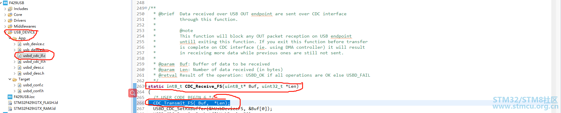

进入工程后打开USB_Device,按照下图所示路径打开usbd_cdc_if.c文件,在CDC_Receive_FS函数的内部添加  CDC_Transmit_FS( Buf,  *Len);其中*Len可以替换成一个全局变量,以方便去轮询虚拟串口是否接收到数据,
6 d  r  w8 B) Q( [! y1 f+ F/ l
: h- T& ^; I6 {" Q. L% I, f 测试USB通讯.png

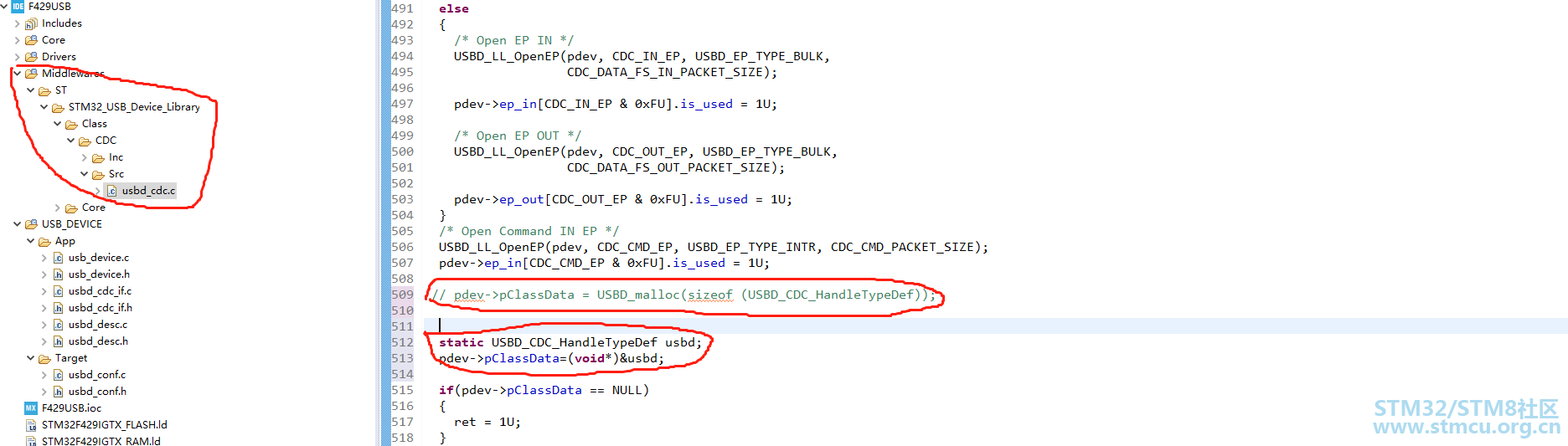

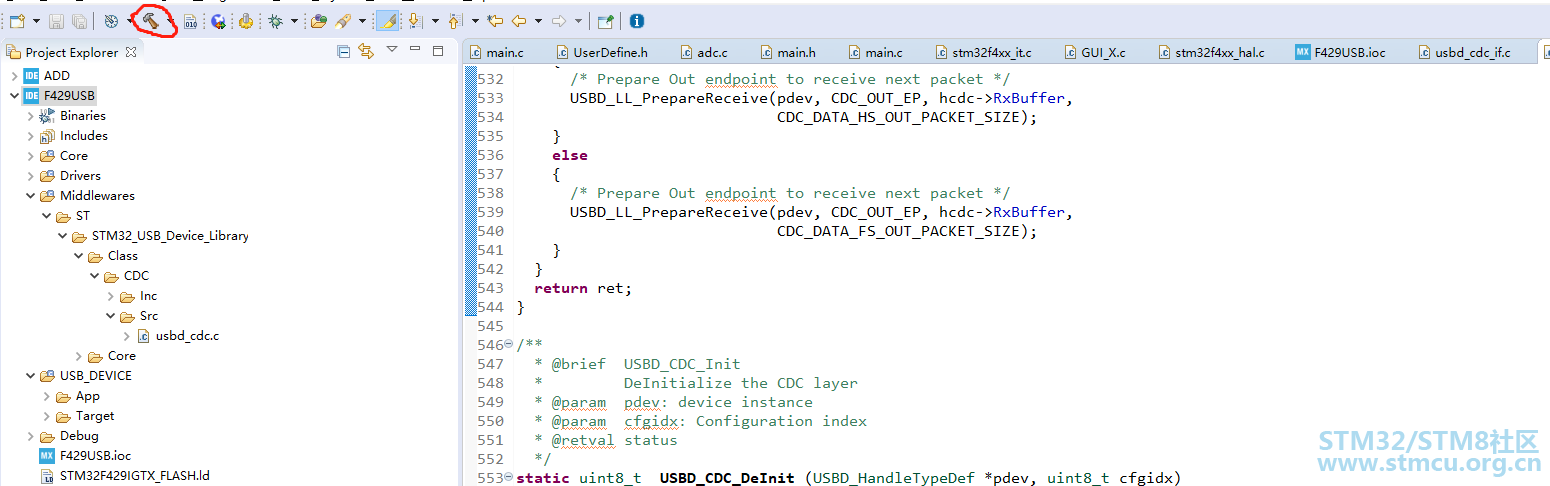

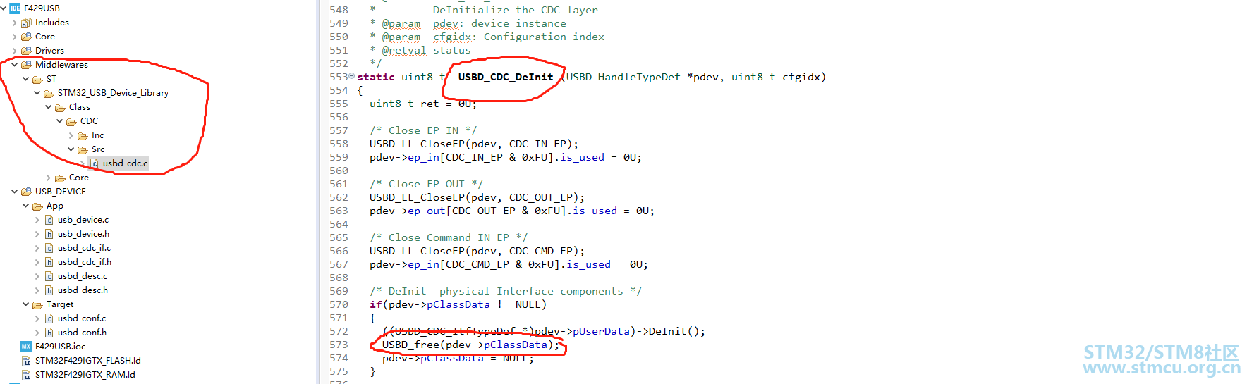

) |( l* ?5 y$ d& Z! F! V以上步骤完成后其实USB已经能和PC机正常通讯了,但是在插拔usb可能会造成USB无法正常工作,还需要做一下修改,按照下图路径打开usbd_cdc.c文件,需要将函数USBD_CDC_Init中的pdev->pClassData的指针移动至静态空间,并将下方USBD_CDC_DeInit函数中的USBD_free注释掉,% D) C" k& n) y) W
. d. \* p7 R% M$ J7 E! I- G( i0 D( ] USB申请静态内存.png ) Q' V5 j9 R) y( _! J- E" A
注释USBD_free.png 3 s1 y* X6 L' |
9 O" p% w! i7 d2 E; h* f: R- w4 d) K

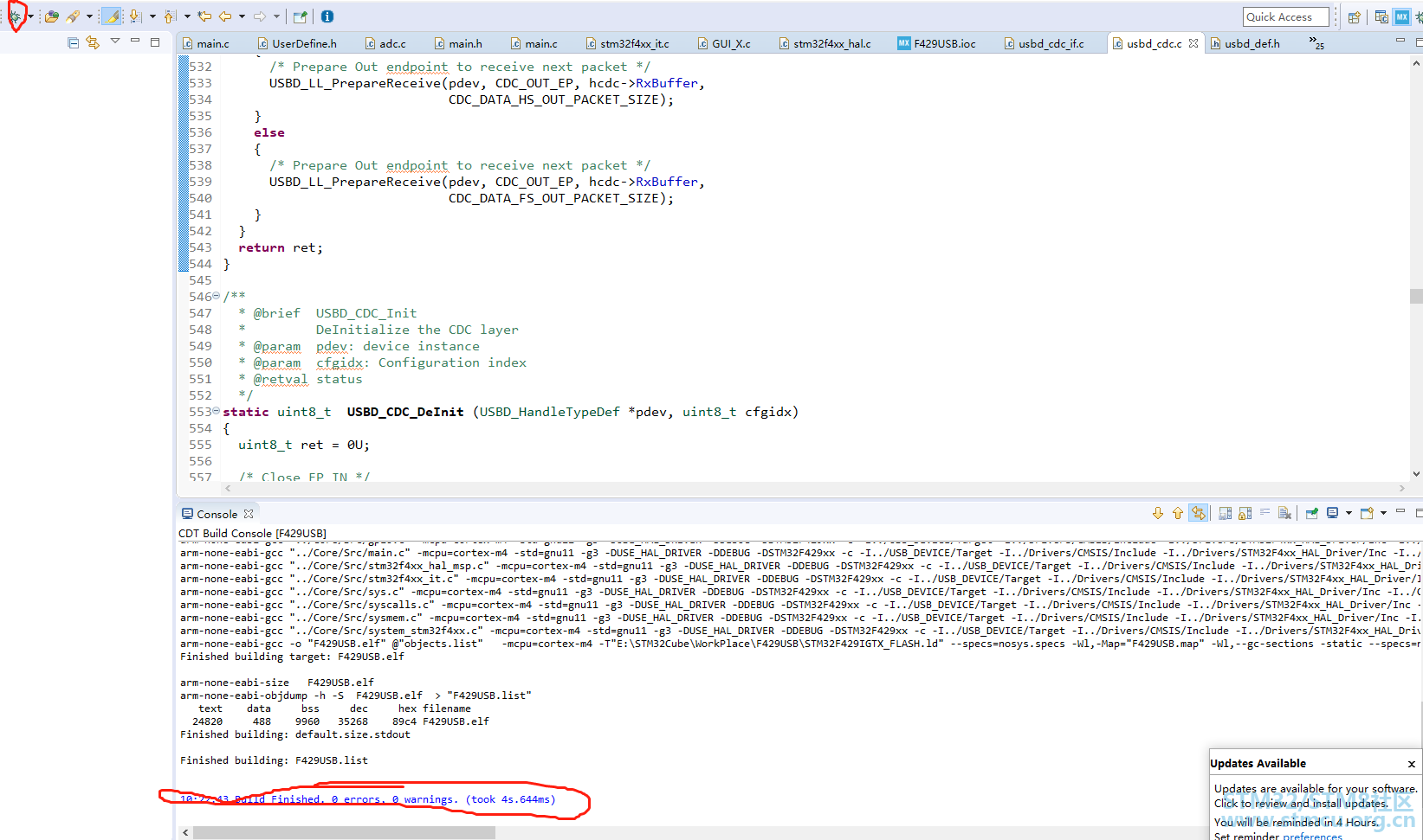

代码方面修改完毕,现在进行编译和仿真,IDE项目栏左上方有一个锤子图标,该图标是编译的快捷方式,挨着齿轮的那个小虫图标是Debug,' Q/ l/ t5 {1 {( C
( n$ G# [7 s- f( L. O: q3 M- c2 A
编译.png ! B$ p- \& D  u5 ?

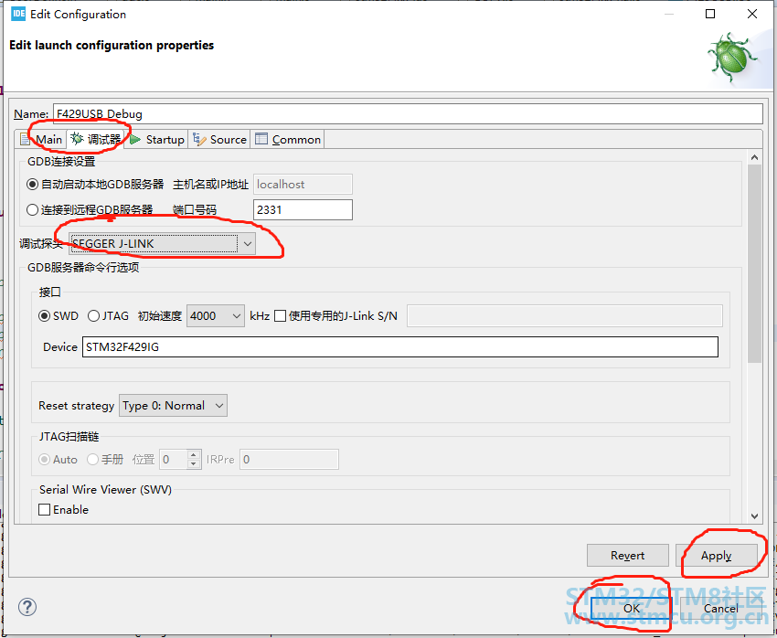

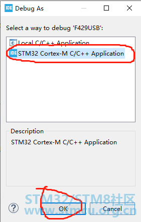

* H% x3 y  s9 V. Q. _第一次运行需要配置仿真器参数7 Q) c' F8 j  p0 r, n
配置调试环境.png 8 K; f3 X/ _. Z# d+ K0 B

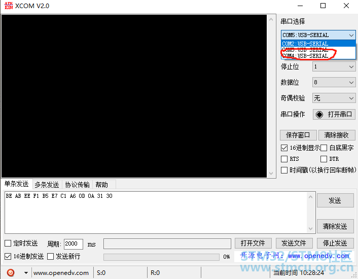

2 Y2 Q* b6 A/ [' I3 S) ~9 o配置完仿真器后,将程序烧写到芯片,就可以测试USB虚拟串口了
2 P, \% b$ m6 i% I& L! b9 ]/ U 未插入USB前.png 0 j7 |$ l' f$ X, r7 G7 J
9 a- x# ]) e' ?2 a9 t. ~

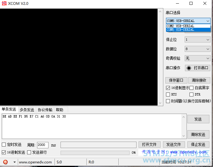

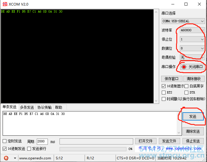

9 B; f$ M4 q' @5 j5 b9 b. L找到USB虚拟出来的串口,点击打开串口,串口的配置不用设置,与芯片进行通讯连接,通过串口助手给芯片发数据,会得到回复
