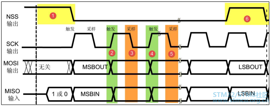

  SPI 是英语 Serial Peripheral interface 的缩写,顾名思义就是串行外围设备接口。是 Motorola首先在其 MC68HCXX 系列处理器上定义的。SPI 接口主要应用在 EEPROM,FLASH,实时时钟,AD 转换器,还有数字信号处理器和数字信号解码器之间。SPI是一种高速的,全双工,同步的通信总线,并且在芯片的管脚上只占用四根线,节约了芯片的管脚,同时为 PCB 的布局上节省空间,提供方便,正是出于这种简单易用的特性,现在越来越多的芯片集成了这种通信协议,STM32 也有 SPI 接口。SPI通讯使用 3 条总线及片选线,3条总线分别为 SCK、MOSI、MISO、SS。! F% @& I( _, i8 Y0 l- @+ A# l
微信图片_20200617124107.png ; q' ?6 b! f7 p/ g, A3 p+ C
  (1) SCK (Serial Clock):时钟信号线,用于通讯数据同步。它由通讯主机STM32产生,决定了通讯的速率,不同的设备支持的最高时钟频率不一样,如STM32的SPI 时钟频率最大为fpclk /2,两个设备之间通讯时,通讯速率受限于低速设备。
2 t+ f  T/ q4 d6 _8 B2 S& N  (2) MOSI (Master Output, Slave Input):主设备STM32输出/从设备输入引脚。STM32的数据从这条信号线输出,从机由这条信号线读入STM32发送的数据,即这条线上数据的方向为STM32到从机。: u* U$ e% Y. y3 L' H# r
  (3) MISO(Master Input,,Slave Output):主设备STM32输入/从设备输出引脚。STM32从这条信号线读入数据,从机的数据由这条信号线输出到STM32,即在这条线上数据的方向为从机到STM32。! G0 Q% A# z( e  b
  (4) SS( Slave Select):片选信号线,也称为 NSS、CS。当有多个SPI 从设备与 SPI 主机STM32相连时,设备的其它信号线 SCK、MOSI及 MISO同时并联到相同的 SPI总线上,即无论有多少个从设备,都共同只使用这 3 条总线;而每个从设备都有独立的这一条 NSS 信号线,本信号线独占主机的一个引脚,即有多少个从设备,就有多少条片选信号线。I2C 协议中通过设备地址来寻址、选中总线上的某个设备并与其进行通讯;而 SPI 协议中没有设备地址,它使用 NSS 信号线来寻址,当主机要选择从设备时,把该从设备的 NSS 信号线设置为低电平,该从设备即被选中,即片选有效,接着主机开始与被选中的从设备进行 SPI 通讯。所以SPI通讯以 NSS 线置低电平为开始信号,以 NSS 线被拉高作为结束信号。
