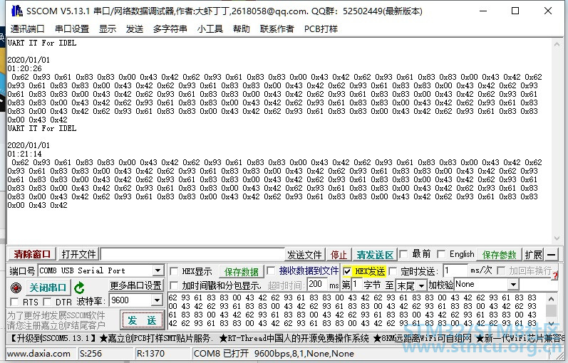

如题:实验现象是用CUBE配置好的代码,HAL库,修改中断函数,增加空闲中断处理不定长数据接收,在使用串口助手进行调试时发现,连续快速点击发送按钮,串口会卡死,为了确认卡死的地方,在所有异常中断中都加了LED指示,最后发现在接收数据时LED指示常亮,证明是卡死在数据接收中。为了验证,在串口助手中设置1MS自动发送,程序不会卡死。但只要在单次发送模式用手连续快速点击发送,100%卡死。怀疑串口助手有问题,换助手后一样。在出现卡死后,程序也不知道跑在哪里了,按复位能恢复;但在用STLINK进入DEBUG模式下跑代码测试,不会出现卡死现象。

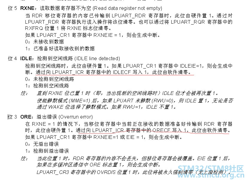

结贴,ST的M0有点扯蛋,其它厂家的芯片都是通过向中断标志写1来清的,它家的数据手册也是这样写的: 新建位图图像.jpg
而且,它的HAL库也是这样执行的:
  1. #define __HAL_UART_CLEAR_FLAG(__HANDLE__, __FLAG__) ((__HANDLE__)->Instance->ICR = (__FLAG__))
经过分析卡死现象,认为是接收中断中的开启的条件判断:
  1. if(LPUart1_End_flage == 0)
  2.                         {
  3.                            *******
  4. ********
  5.                         }
影响了数据的接收,从而出现卡死,即溢出错误。因为点击过快时,主程序未能及时处理数据的话,有可能出现LPUart1_End_flage结束标志未及时复位为0,这样接收就会出现溢出错误(当然,这里的前提就是因为ST的软件清中断功能无效,毕竟我在中断中第一个事情就是软件清中断__HAL_UART_CLEAR_FLAG),但是实际上,软件清中断标志根本没用。

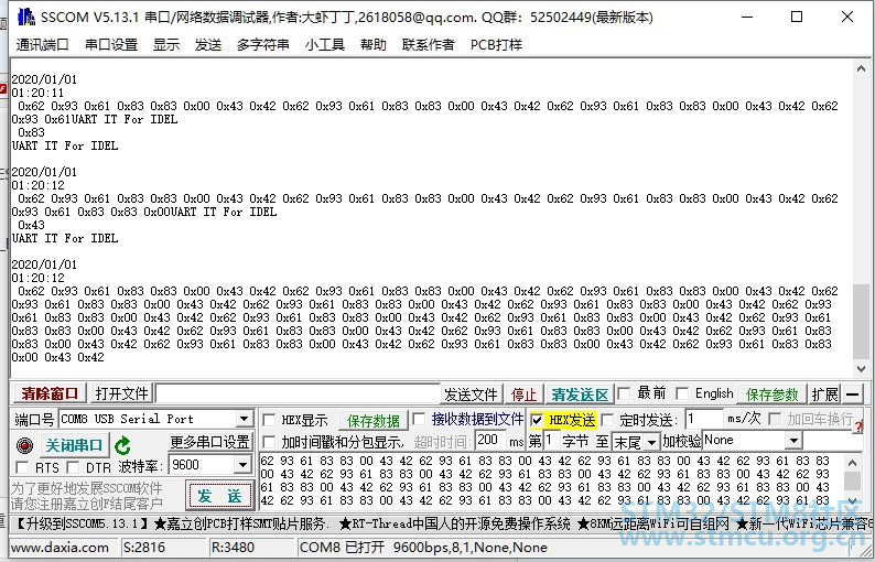

从这个事件看,ST的M0,软件清串口中断完全是没用的。
