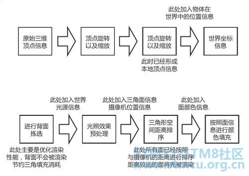

给大家看看我开发的3D引擎的大致思路:

最后进行光栅化处理就能显示到LCD屏幕上了,其实3D引擎的开发主要是连线,将空间上的点连成三角形,然后去填充这些三角形,最后投影到LCD上。

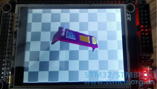

单片机选用了STM32F407ZET6,cortex-m4内核有浮点单元(但是为了兼容性,我没使用)
整个代码优化了浮点,但是渲染精度很差,还需要继续优化。
给大家看看单片机显示效果:

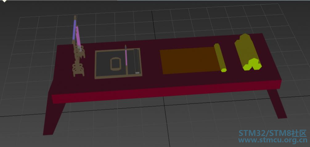

实际模型:
