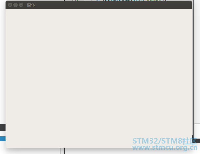

呐现在,我告诉你,有一个窗体类,叫QWidget,它有一个行为叫show,可以显示窗体。你给我生成一个窗体并显示出来。那就照葫芦画瓢呗:
QWidget *w = new QWidget();* O0 i6 \* u8 \* H/ C
w->show();
% I# b( h) f; ^
来我们看看效果:
) P( O9 U" t" O3 i2 w6 t3 F2 b: V
呀,有点意思哈?但是这距离游戏还差远呢啊。你这窗体也太丑了不是。

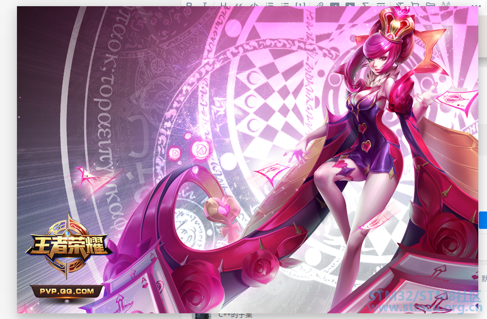

没事,窗体丑不要紧,我们给她美化一下!
TDWidget * w = new TDWidget(":/img/welcome.png");2 u2 k& b8 ~; V# ^
w->show();
9 Y! b/ U7 p4 W5 S& k
QWidget换成了TDWidget,构造函数里传了一张图片,没超纲吧。再看看效果:
诶?事情好像开始变得有趣了起来?

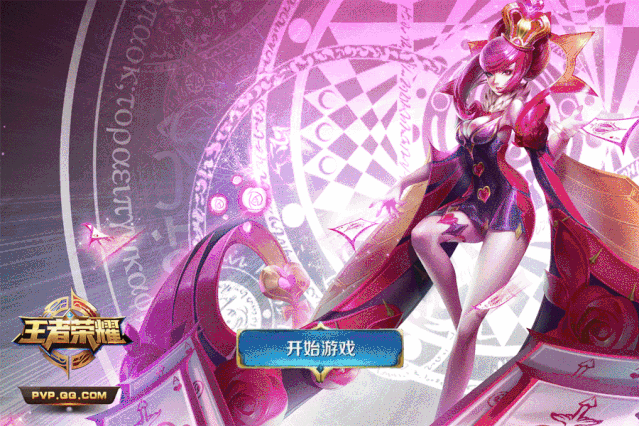

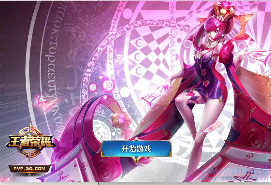

没事,再美化一下嘛:
TDPushButton *btn = new TDPushButton(# `  S' `( L! _7 F5 ]
   ":/img/begin_normal.png", // 常规图片& `7 U; Z. U( e; q- ]) r7 `9 [* i; g
   ":/img/begin_hover.png", // 鼠标悬停的图片
# w( e: c+ T- R   ":/img/begin_press.png", // 鼠标按下的图片+ F5 J' r) E0 H. w4 G
   w);    // 父控件, b" V$ q# g: ]% C  W8 M, A& v/ \
btn->move(330,450);
9 a2 M7 e3 c. u" g+ v* j1 F
效果:

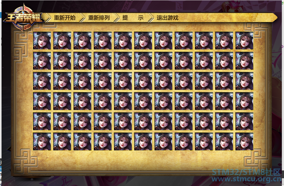

一个按钮会写,三个按钮也会写,既然学了点C++都想做游戏了,循环总会写吧:
for(int i = 0; i < 11 ; i++)
5 p  }  k6 _9 ^1 s5 Z  ] {
2 y( V4 R6 ]5 Q6 U  for(int j = 0; j < 6; j++)
+ c; U+ ^4 W8 ]0 h# [# l2 G  {
9 S: O# \* |! L   TDMenuButton * btn = new TDMenuButton(":/img/1_normal.png",":/img/1_hover.png",":/img/1_selected.png",this);
! q/ T  Y- o5 o: y# o5 s8 s   btn->move(100+i*65,100+j*65);
6 M# ~, Z. s! D: m  }
7 W' ^7 Z$ R* g" `7 u }
! f! Y% z) f0 d# k: O4 F) y
效果:(密恐福利)
这.....怎么还有点一言难尽呢......

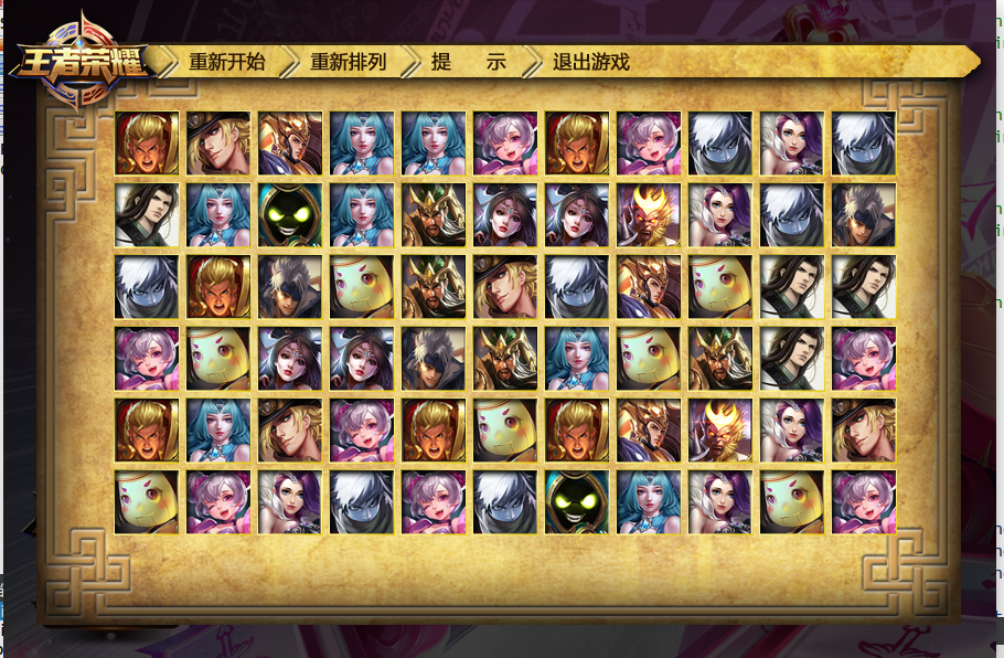

循环会写,随机数会写吗?随机个头像行吗?
嗯......这下终于像点样了。
最后再加亿点点核心逻辑:点击两个相同的图片,判断它能不能连通,如果能连通,就把这两个按钮直接delete掉,效果就是酱紫:
就是这样咯,从你学过的C++基础语法,结合现有的框架控件,就可以撸这样一个简单的连连看。
