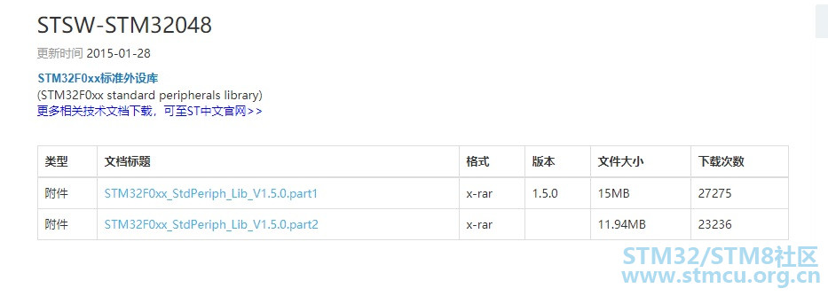

Tcreat 发表于 2020-8-19 08:42
这里有你要的例程 :https://www.stmcu.org.cn/document/detail/index/id-213581
之前按例程中的方法配置的就不进中断了,没找出来原因
