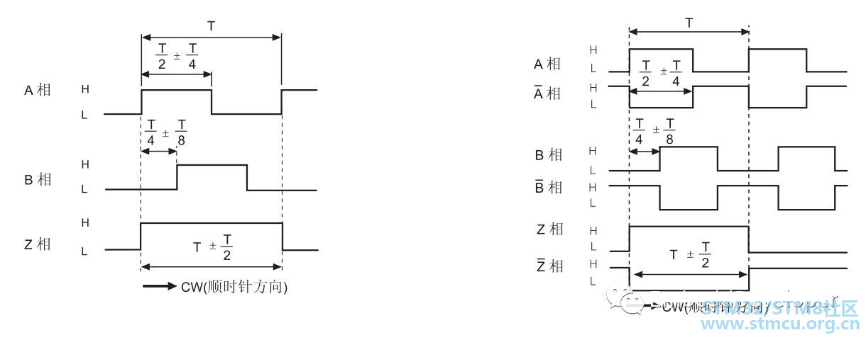

本文讲述常见的增量式编码器,增量式编码器也可以叫正交编码器,也就是说可以通过其A、B的相位知道编码器是正转,还是反转,还可以根据编码器参数得出旋转了多少角度等。
4 T3 ^8 b2 k, h+ H2 \$ w
常见的增量式编码器A、B、Z三根线代表什么意思呢?使用过编码器的人不难理解,这里简单给初学者讲述一下:* R7 ~' p2 U' Z" E; P
A、B两线提供相位相差90度的脉冲信号,用其来计算旋转的角度;Z线为过零点线,也就是说每转一转,经过某一点都会输出一个脉冲信号,主要用于“过零校正”,三线的信号大致如下图: 微信图片_20200911121748.jpg , o* u" I$ r7 Q# L, W( N
有些编码器出来的线有一个对应的“非”信号线(如上图右边),其实主要用于抗干扰的。

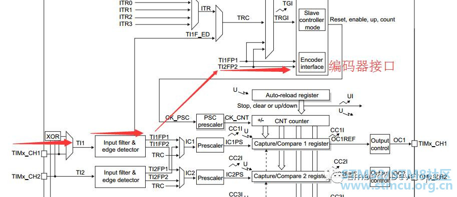

STM32提供的编码器接口模式主要针对的就是“正交编码器”,它可以利用定时器的“计数”功能,得出编码器计了多少个脉冲;同时,它可以根据编码器AB的相位得出编码器是正转,还是反转。
(图片来自STM32参考手册)
2 c- `  K% N1 F- F5 Y: J) `
1.计算脉冲个数
有点类似TIM的捕获功能,捕获A相、B相的脉冲信号;只是编码器模式是捕获A(TI1)、B(TI2)相的边沿信号(如上图),相当于一个周期内,计4个脉冲信号的值。
/ M2 M! `# @! J
2.计数器的增减(方向)
STM32的计数器会根据方向(+ 或者 -)来进行计数,TI1和TI2相位相差90,4个阶段的边沿,对应TI1和TI2不同电平信号,从这个不同的信号,硬件自身可以判断出其方向。在编码器模式下,有个寄存器(TIMx_CR1)中有一个方向位(DIR),会随着编码器旋转方向的改变而改变,我们可以通过读取该位来判断编码器的正转,还是反转。
* Y  l+ N  W4 h) j3 B% g
3.TIM时基
STM32编码器接口模式,其实是通过利用AB相位TIM时基提供时钟信号,使其计数。

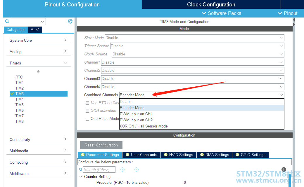

2.STM32CubeMX配置
STM32CubeMX是一套快速开发的工具,让很多不了解STM32底层的朋友可以快速的在STM32上编写应用程序。
5 P5 d: x$ P& p# ^% Z! y- m
本文说的配置编码器接口,在某些TIM上存在一个“Combined Channel”配置,可以理解为“连接通道”,也算是TIM的一种复用模式。选择里面的“Encoder Mode”即可。
4 A) ?% Z3 j) k1 j! r$ I) ~# M

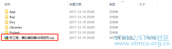

本文提供的代码为一个使用标准外设库编写的简单Demo工程,其中里面附带一个工程(用于模拟编码器AB相波形的工程),如下:
* ]. p& m; r6 r2 o& }$ U
该工程主要配置TIM的编码器模式,通过定时读取编码器的方向(DIR),和计数(CNT),并通过串口打印出来。
7 ~8 V5 ?. t: D. L) Z  ~
