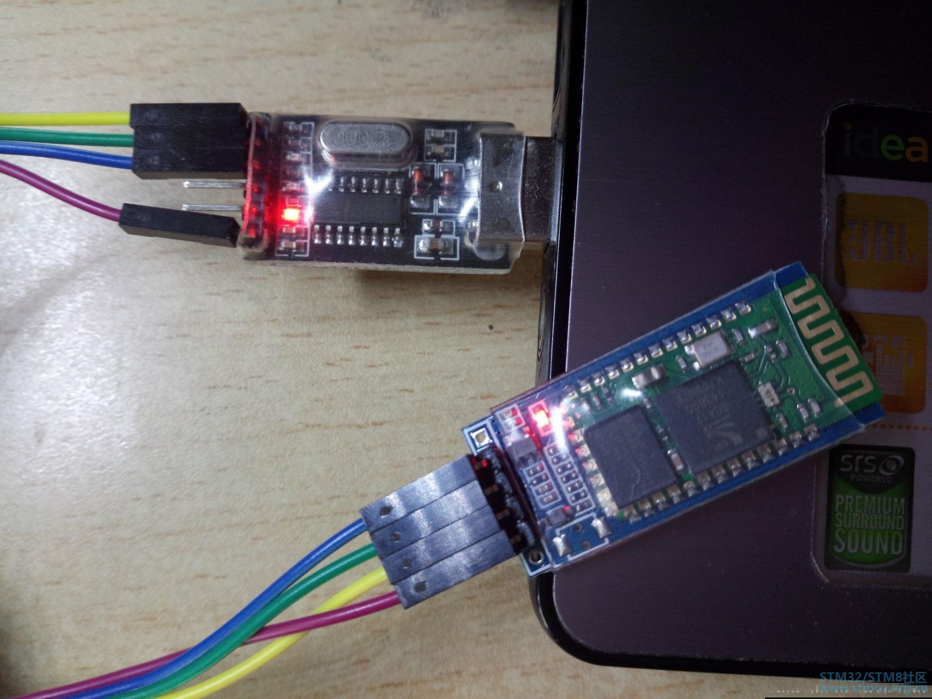

' z0 X* M  W! B首先好好看一下datasheet,看一下AT指令集,然后用一个USB转TTL的模块(这里用的是CH340)和电脑连接:
" r5 |) c5 A8 e$ @1 a" G2 M
! j$ y* ~; J8 f0 W
5 G( t- M% Q; E) {; [+ |可以看到HC06的指示灯一直在闪,说明蓝牙未连接。打开串口助手,试一试AT指令是否有效,然后你就可以设置波特率(建议就选默认的9600,据说快了会降低通信的稳定性),改名字和密码,详见datasheet。

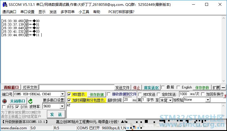

打开蓝牙串口APP,会自动连接,连接以后指示灯就从闪烁变成常亮了。在串口助手里把HEX显示给勾上,然后用APP发几条指令,会发现收到这样:
# L, {: ~: \4 F- h$ t; {
( z6 a% Q) [$ ]; W( N& M3 L% m  `
* Y! Y) F+ @- b8 X+ v5 c
那就说明蓝牙这边不会出问题了,专心调试STM32吧 - -‘

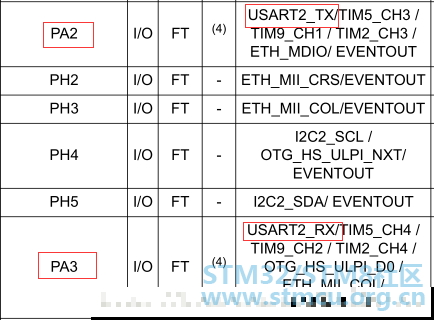

首先查datasheet表,找USART2对应的是哪个GPIO:5 k/ b/ v: H+ C0 ^, I6 d7 M/ L
3 B! b% [+ L5 x, z6 j% B
4 q! Q1 N) X0 v0 E! _. S* }
千万不要忘记查看总线!

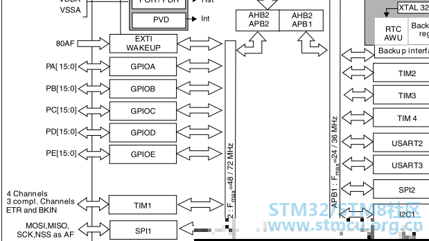

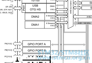

看了系统架构就会知道,F103和407的GPIO挂在不同的总线上。103挂在APB2上,而407挂在AHB1上,所以初始化时钟的时候千万要注意~
2 Y, {. ?$ U$ U% Q9 F: Y
  1. RCC_AHB1PeriphClockCmd(RCC_AHB1Periph_GPIOA,ENABLE);
1 H; S: ]5 [9 f% T
