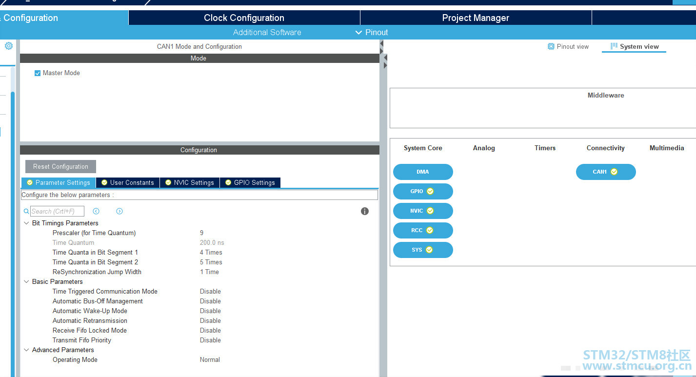

直接上cubemx配置
" S! Y  a( J1 h! s0 ^6 [
6 L* G* S# L; h3 a
; q* [" b! S! X- ^: b. x& m
) e  r; `5 S5 l% Z9 ]) W* ?* F
8 C) q- N4 d( a2 h- P. f

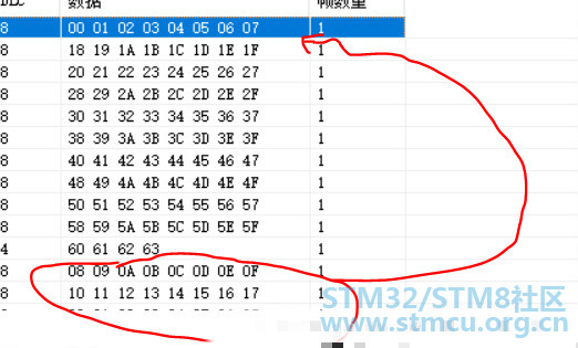

就可以工作了???非也& z7 p5 B% X1 s; n) G7 h- g2 Y
其实我发现还是有问题
3 N0 P: C, {% L6 Y0 e+ t6 O) Q
# D) }1 K/ x4 `$ ~, N: v, ]" m. Y8 Y
) a8 @* n! J/ E% H: q, {
3 g1 ]; y, Z( M# S1 ?+ L! u! @0 w2 r
为什么第2 3包数据到最后去了?
# [9 w7 @( |8 D3 ^2 _. K, j, K
查了一些资料发现了问题:
) G4 i8 n. K: ^+ Q”发送邮箱“是用于CAN总线数据发送的,总共有3个,并且存在优先级关系。优先级越高表示其里面的数据会被优先发送。数据在发送前都会被送到优先级最高且空闲的发送邮箱,然后依次发送。最后说明一点:“发送邮箱有3个,且每个邮箱只能装一个报文”
原因是,三个邮箱有优先级,我发送前会检查三个邮箱是否都满,没满就发送。导致 第 2 3包数据在两个优先级低的邮箱,导致才最后发送
! Z; h5 I; Y& \3 u0 v, ]

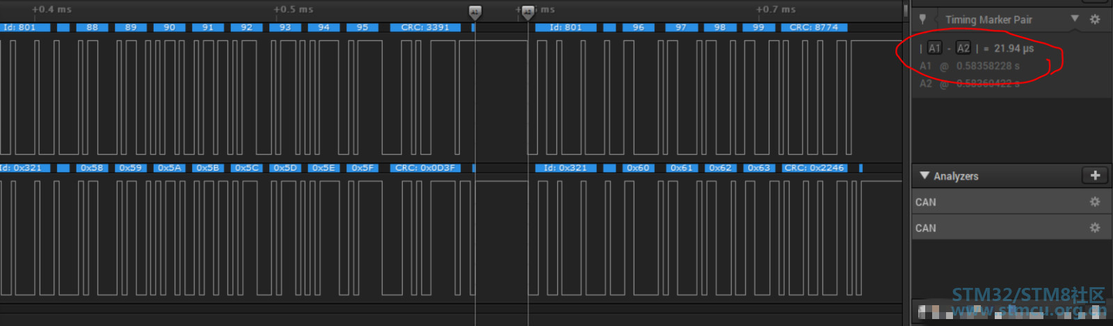

解决办法如下:当然你也可以自己封装一下
) y; k) i0 |5 i; f9 w
  1. uint32_t HAL_CAN_GetTxMailboxesFreeLevel(CAN_HandleTypeDef *hcan)
    5 V# O6 g# v7 l- a
  2. {
      V$ t) m6 l5 M0 ]. g" W3 P
  3.   uint32_t freelevel = 0U;3 l( e9 W6 E9 q5 F0 `
  4.   HAL_CAN_StateTypeDef state = hcan->State;* {! b6 A. A; N2 |
  5. % D6 D1 m6 Y/ G( {
  6.   if ((state == HAL_CAN_STATE_READY) ||. F4 l! y  f& k$ F' d& i
  7.       (state == HAL_CAN_STATE_LISTENING))% d+ v6 k' y! u" ~
  8.   {
    - }: f' d; k* l
  9.                 ; @+ d( I. y1 h( t
  10.                 if (((hcan->Instance->TSR & CAN_TSR_TME0) != 0U)&& \3 N+ J  W% b( {
  11.                           ((hcan->Instance->TSR & CAN_TSR_TME1) != 0U)&& \* z& h/ j- M9 [) p
  12.                      (hcan->Instance->TSR & CAN_TSR_TME2) != 0U). P  C) z5 i" P
  13.     {9 e% t7 \% c  \& A
  14.       freelevel++;% E* g# o! r6 m# S9 ^9 ?
  15.     }! `+ S& u4 E5 ]! ^# I3 {# c
  16. 8 ^* S$ E  V# f# Y" W+ b
  17.     /* Check Tx Mailbox 0 status */
    + K+ L' C. ~# N) s, n7 O
  18. //    if ((hcan->Instance->TSR & CAN_TSR_TME0) != 0U)) Q' \( V; }! ~
  19. //    {
    ; X1 R% }4 a+ }& y2 r+ \; p* T
  20. //      freelevel++;
    % Z+ J- D0 H6 d0 A
  21. //    }
    # N1 J+ N- R$ i& E! G# V& j
  22. % `% @/ o4 f! t9 v
  23.     /* Check Tx Mailbox 1 status */; N: C& Y' y( a
  24. //    if ((hcan->Instance->TSR & CAN_TSR_TME1) != 0U)! M+ C$ W" q9 C/ S) E6 n/ v
  25. //    {) ^* W/ H% P. v, Q# X/ p
  26. //      freelevel++;6 v9 ?1 H+ d+ }; p# z1 {4 ^4 x
  27. //    }" o. L% R; X* l' E4 U  d) _: Z
  28. # T7 J3 h' T; t# n' K
  29. //    /* Check Tx Mailbox 2 status */
    * U) L0 {5 c/ q
  30. //    if ((hcan->Instance->TSR & CAN_TSR_TME2) != 0U)+ H0 C7 u# ]0 b  h
  31. //    {
    5 |& I, }7 z9 ~' s0 j
  32. //      freelevel++;* R. {2 R6 i9 D* g) n
  33. //    }3 ]( H! Z" J# s( X6 A' z6 q2 f
  34.   }
    1 A6 X6 [; \9 a+ T# e0 ^) p
  35.   K/ b) g$ |8 T4 }
  36.   /* Return Tx Mailboxes free level */, c3 J: {% w' t2 T& A8 u) z
  37.   return freelevel;
    ' q7 f% k  p6 H- b8 n
  38. }
" b" ?6 _* V" p' i
- Q) i1 l6 p# `$ j+ l8 ?
三 总结5 M7 p$ P, m, @$ f* `
CAN数据在发送前都会被送到优先级最高且空闲的发送邮箱,所有发送完后 我们不能检测三个邮箱是否有空邮箱,而是应该检测三个邮箱是否都是空的才对。
