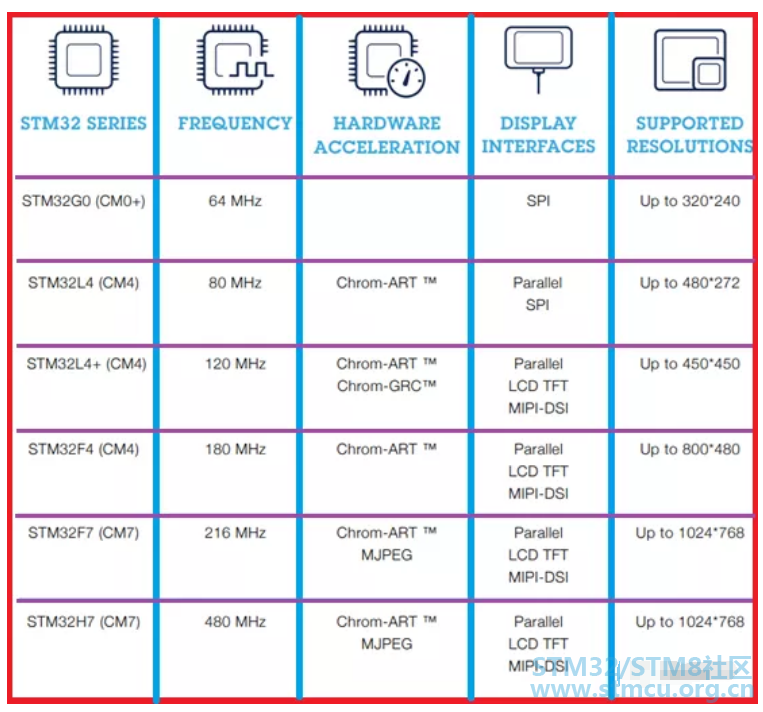

到目前为止,由于支持图形显示的STM32系列或料号很多,有时想基于STM32 的GUI应用做选型,可能要费一番功夫。这里有个表格,汇总了目前直接支持各类显示接口的STM32推荐系列【MP1系列没放进表格】。选型时,先根据下表定好大方向,然后结合其它需求进一步锁定STM32  MCU子系列以及具体料号。: g* a( E9 h3 Y! z) x  c) g
