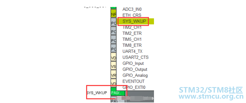

- u$ K* L9 V2 i: t$ q1 aPinout&Configuration,选择功能(若是选GPIO相关,可以直接在Pinout view选择;若是其他功能,可以在左边Categories打开,会自动配置引脚)、设置Parameter Settings/NVIC等
$ _( @9 y, C- a/ [$ Y 13.png

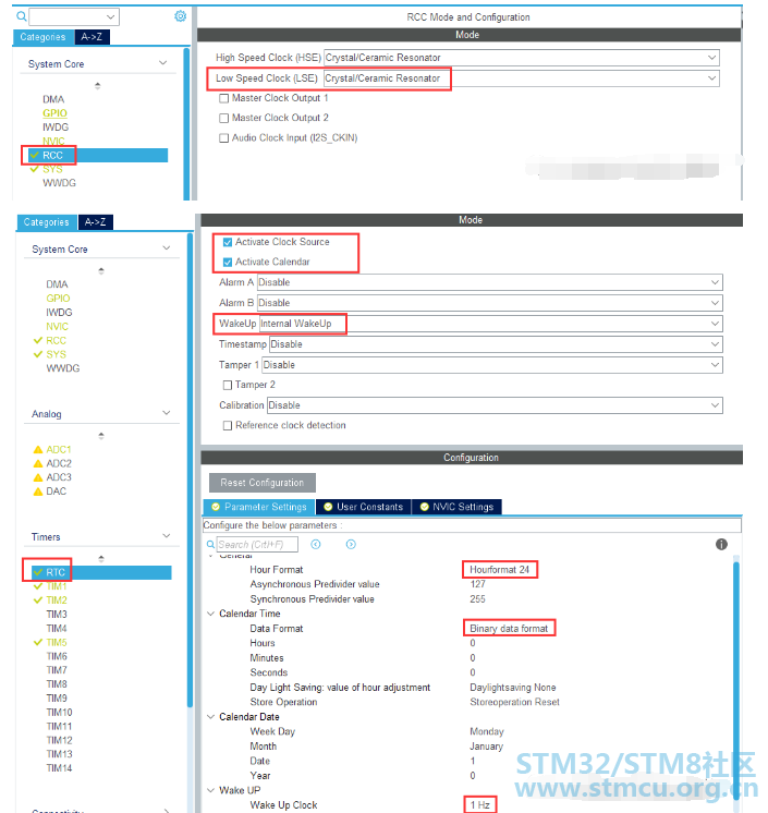

如果配置过程中,参数不知道怎么设置,可以去标准库例程(如野火、正点原子)中看对应的参数是什么Cube软件只是帮你配置了底层,一些初始化代码还是需要自己手动加的,如SDRAM充电初始化、读写函数等

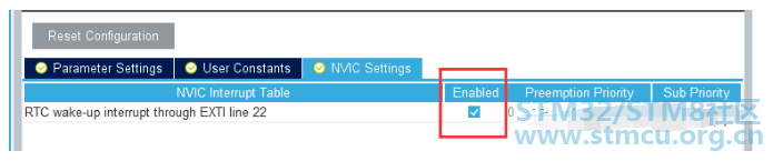

9 k9 v3 }- s4 Z$ \' kRTC2 G8 t- ~5 X2 m% g& v9 H$ A
7 d" P) P" G9 V; \* X 15.png ) u' }8 `! n, P3 p! U' V9 C0 F
16.png 6 G% v7 g' K1 {: a" i
/ b. p, Z1 N  o" Z) e# J* g+ ~0 ~- ]+ m5 O2 A1 J+ A
  1. RTC_DateTypeDef sDate;  p4 P! T+ H! m
  2. RTC_TimeTypeDef sTime;# l1 t8 V' e* G
  3. uint8_t second_tmp = 0;
    2 u8 }8 W$ `- ]* _' I+ V) t
  4. ) M8 Z1 q4 i, K# q" R  E+ M& F2 Y
  5. # C6 t$ v7 {1 B+ i
  6. HAL_RTC_GetTime(&hrtc, &sTime, RTC_FORMAT_BIN); // 读取时间! a! @# r8 j) y# u( {8 B
  7. HAL_RTC_GetDate(&hrtc, &sDate, RTC_FORMAT_BIN); // 读取日期
    + ~0 m; t0 T! O" x8 A
  8. if(second_tmp != sTime.Seconds) { // 读取秒9 S, n' x1 Q6 p3 R( R
  9.      second_tmp = sTime.Seconds;
      f! u7 J' s2 b) @
  10.      printf("20%d%d-%d%d-%d%d\r\n",
    9 F5 y' ?" s2 G- t' p
  11.             sDate.Year/10%10, sDate.Year%10, & T! \8 A7 l9 ^
  12.             sDate.Month/10%10, sDate.Month%10, 8 |: s0 Q: H+ l, I$ K& t
  13.             sDate.Date/10%10, sDate.Date%10);- L3 M3 {% D; K
  14.      printf("%d%d:%d%d:%d%d\r\n",
    ) h  H, X& T: z3 ]- `$ Q% ~
  15.             sTime.Hours/10%10, sTime.Hours%10,   F5 f8 v' N/ N
  16.             sTime.Minutes/10%10, sTime.Minutes%10,
    3 h2 x, l& x( V: R: ?
  17.             sTime.Seconds/10%10, sTime.Seconds%10);
    # q+ ~9 N# y" h0 a+ x1 A/ u
  18. }
  \& {( e+ j) k6 b1 [) @8 R! Y: W8 ~

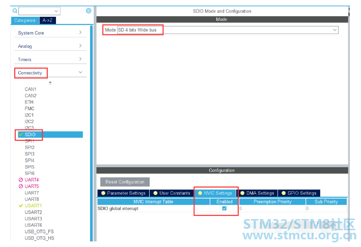

选择SDIO功能,Pinout&Clock Configuration,Connectivity -> SDIO -> Mode: SD 4bit Wide bus -> 勾选NVIC
  j5 Q4 \; F. k4 ^, _- i. s 17.png ( o/ x3 B4 |- B/ L- @2 m1 X) @3 Y

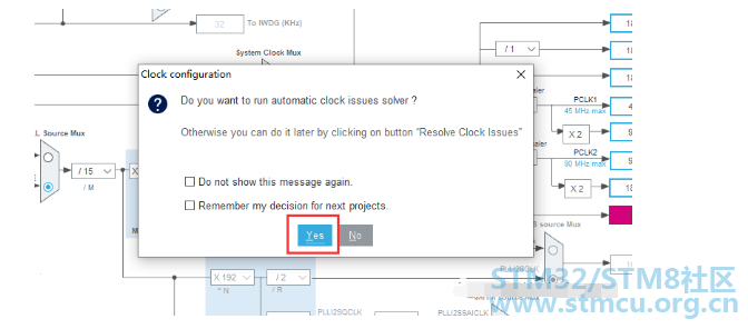

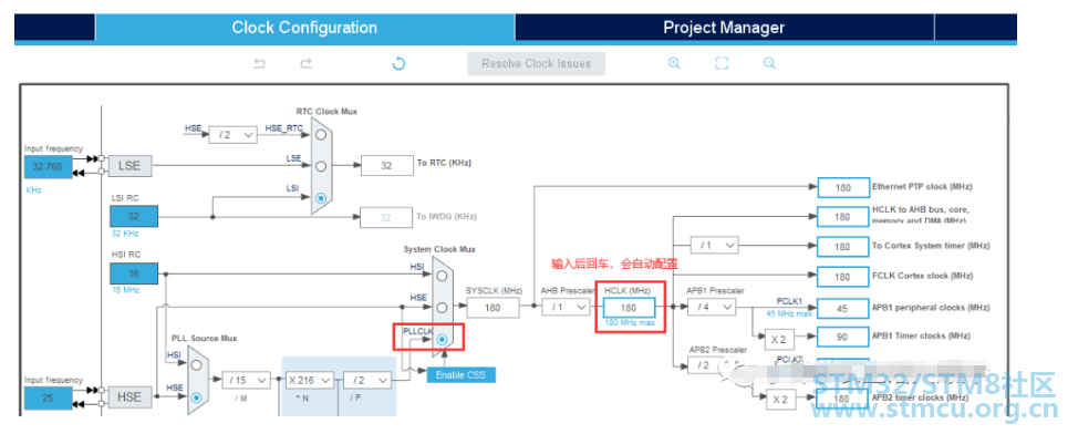

配置SDIO时钟,Clock Configuration,SDIO模块输入要求为48MHz,系统提示可以自动设置时钟问题,选择Yes。SDIO时钟分频系数CLKDIV,计算公式为SDIO_CK=48MHz/(CLKDIV+2)也可手动修改时钟配置。
1 a- a2 k5 e' d* y  I% @. h- n3 U5 H# j 18.png : T  m1 C" O; I. V( o

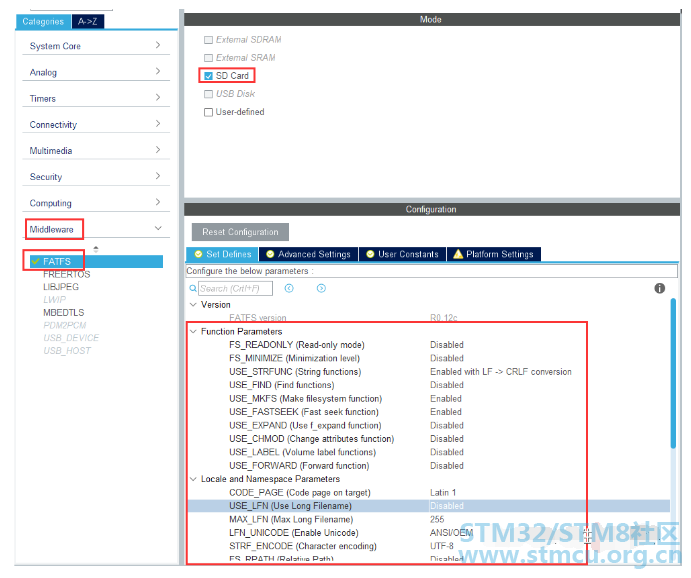

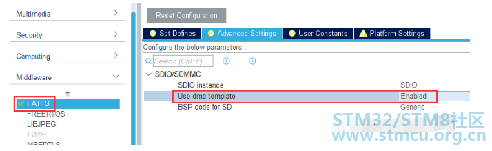

启用文件系统中间件,Pinout&Clock Configuration,Middleware -> FATFS,模式选择SD卡,配置文件系统:
4 M& B( g9 e: P' |如果要支持中文文件名,则配置CODE_PAGE为Simplified Chinese
1 o. s$ e' @% X如果要支持长文件名,则要使能USE_LEN
$ m" y' S* s. k5 z 19.png 5 p' a' C# y' k) y5 Q
继续上面界面,Advanced Settings勾选Use dma template
! h& H# p# s5 {( B$ F9 e 20.png 1 E, @" O1 G$ b. i9 ]4 f

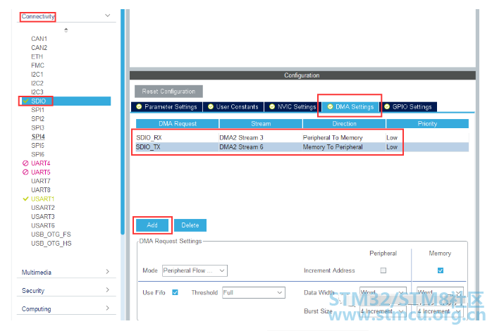

设置DMA传输,Pinout&Clock Configuration,Connectivity -> SDIO-> DMA Settings& E. ]  [  \7 j; F" s6 d$ s  S

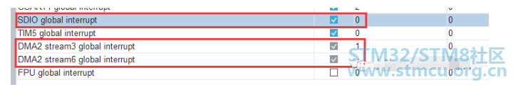

2 O, ?6 n! S% J: [" ?配置NVIC,Pinout&Clock Configuration,System Core -> NVIC。
* B; I4 \2 }1 v) f2 _  R注意,SDIO中断优先级必须高于DMA2 stream3和DMA2 stream6的中断优先级
5 U; U4 ^0 R) ]9 U, H; S% T! q3 \+ p 22.png & J9 a! F9 m/ f6 u8 p

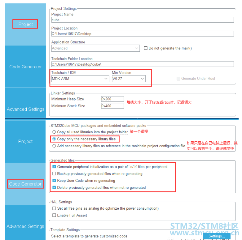

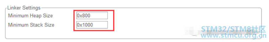

堆栈设置,Progect Manager -> Project -> Linker Settings,加大堆栈大小(注意:由于刚才设置长文件名动态缓存存储在堆中,故需要增大堆大小,如果不修改则程序运行时堆会生成溢出,程序进入硬件错误中断(HardFault),死循环)。
- ?, a" E( x1 u 23.png 8 c. d% \: _3 f8 ~! Q2 h5 Y

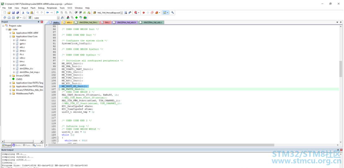

生成工程,GENERATE CODE ,用KEIL打开- [4 G; R1 p! i1 P% S. O
24.png ( L1 o0 Q$ O- {
  1. UINT bw;
    ' W0 O' d  x# b
  2. retSD = f_mount(&SDFatFS, SDPath, 0);
    % q. w2 G8 j9 O+ t: |5 r
  3. if(retSD != FR_OK) {
    4 E" |( c1 U# v  X; ?- ^, F: b  B
  4.      printf("Mount Error :%d\r\n", retSD);
    5 r, p0 S# W5 i
  5. }9 m& V# J3 n$ S8 n- Y* S
  6. retSD = f_open(&SDFile, "0:/test.txt", FA_CREATE_ALWAYS | FA_WRITE);
    6 D3 o( u1 H9 W( I- V! O2 l' K, t7 |& _
  7. if(retSD != FR_OK){2 m3 A2 w8 c# G; t% r% e
  8.      printf("Open Error :%d\r\n", retSD);
    / Y$ p9 x7 V  V4 |, H, d( h
  9. }% c& w2 D3 ^9 ]- |
  10. retSD = f_write(&SDFile, "abcde", 5, &bw);) p7 L  F. J- y0 L7 c1 L% @6 _) d
  11. if(retSD != FR_OK){8 P# J! e- b4 T( {( K, Q  J, D* x
  12.      printf("Write Error :%d\r\n", retSD);( j* A9 F4 C6 i+ m+ ]7 Y3 x
  13. }! N( C" p; ^/ W# q: ]
  14. f_close(&SDFile);
    9 G: K/ S6 F- B( L7 b! I
  15. retSD = f_open(&SDFile, "0:/test.txt", FA_READ);4 P# x4 z2 g: U" t2 j: V3 h! H
  16. char buff[10] = {0};
    ' |5 o, d/ x0 |) H' u5 u4 P
  17. retSD = f_read(&SDFile, buff, 5, &bw);
    ! D: O2 w; |. M; @4 z! r
  18. if(retSD == FR_OK){7 K& K# H* i) e  g  m3 d# ~
  19.      printf("%s\r\n", buff);
    & Z% z4 M  ~- m5 L% M1 D
  20. }
    # w3 @2 C6 c# L& _! r
  21. f_close(&SDFile);
, p& s+ P; c; Y4 Z
