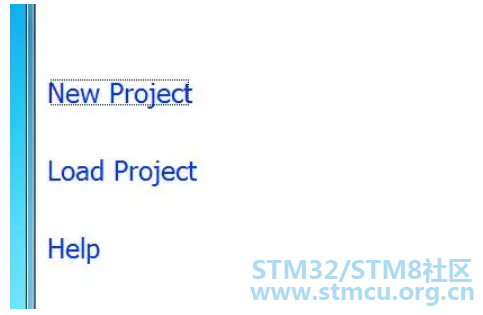

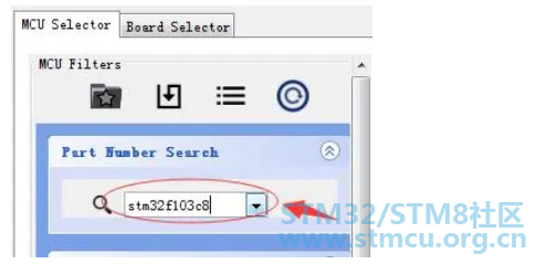

首先要安装cubemx跟Keil5两个编程软件,然后打开cubemx软件,新建一个工程项目:* E: ]4 M- S' y5 ]4 d5 H0 ^( Z
  F- C, ]& C" G0 M$ L. P" q    输入CPU型号:

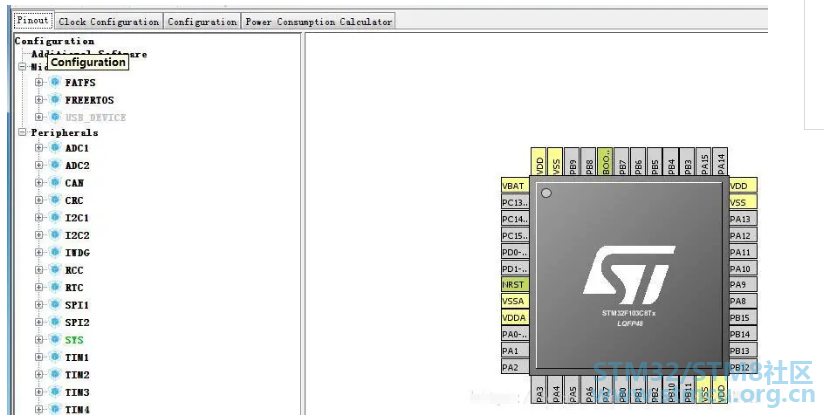

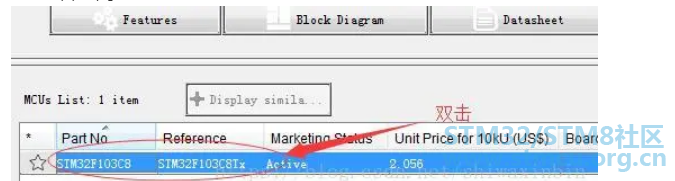

8 c, E+ P7 o" v    在右下角双击CPU具体型号:
1 d' Q. q- _% P# g+ I 13.png % W. @& ~) N; G# v  s7 m1 W# E3 @: w
    稍等片刻会打开如下对话框:7 [( x0 o* Y2 b9 [1 S
14.png 1 W2 I' B& t& j$ a

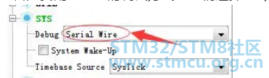

    首先要配置系统的调试方式:我们选择SW方式," j' h2 U' y0 d3 F; u* n/ J
15.png 3 k( V$ C% j) G4 g, [

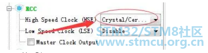

    然后配置晶振源,这里选择的是外部晶振,8M,- t2 W0 P  {! p* Q/ s+ b
16.png . B! K- U  z5 e

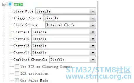

    使能TIM2时钟源,采用内部时钟,6 q9 J# e8 l6 g: z; ]7 x) v4 q
19.png ' e! K) v) ]1 \+ Y6 X

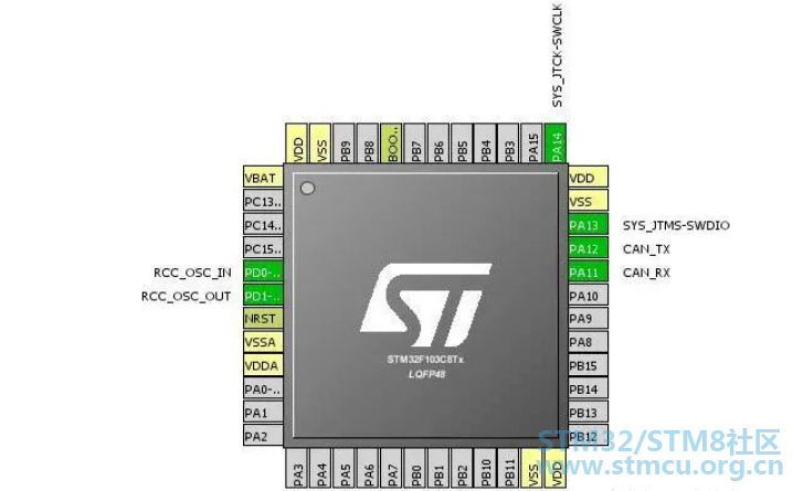

    配置完成后可以看到单片机管脚已经做了配置。+ D7 }' s, @1 u& w

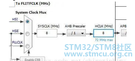

% m- i: k7 B  n5 Y  n4 X- d    切换到Clock Configuration选项卡,配置时钟周期,这里配置为8M- Q8 `9 W0 L' p( x! H

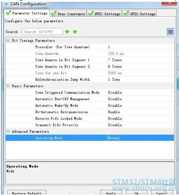

    切换到Configuration选项卡,进入CAN配置选项配置波特率如下为500Kbps。) L+ u; }1 O$ G) q8 t( K/ k5 I

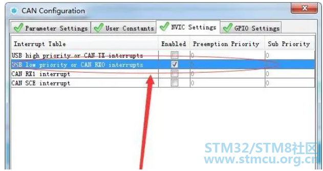

6 |+ Y9 C9 V$ Q1 `6 Q9 _2 {    配置接收中断。
7 J/ m" k6 R8 m& ? 23.png

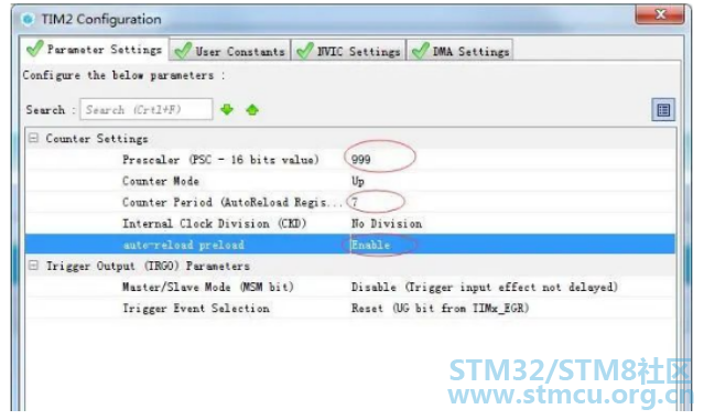

9 K- K' @0 o, H  O% e8 {: l) I    配置定时器如下为1ms定时器。
" W) W! C/ x4 f  B7 @' P2 m# |& {3 A, } 24.png

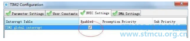

$ ?4 Y3 J% G' t" x0 G* U. \    配置定时器中断+ R+ i) G9 ]8 g: v$ ~- R( t

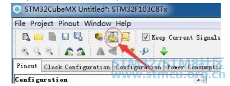

. C1 ~2 h" |& \9 T: G$ J# F    配置完成后点击保存,然后点击如下按钮,生成代码" |1 T5 s2 X( ~- J0 x9 @: D

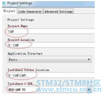

0 u; I/ A6 }) w* y* l+ t( ~7 D    填写工程名称,路径,编程软件等等' J$ _8 q& P/ Q* r1 f# J
27.png 0 J: A2 c/ i- {" w$ o

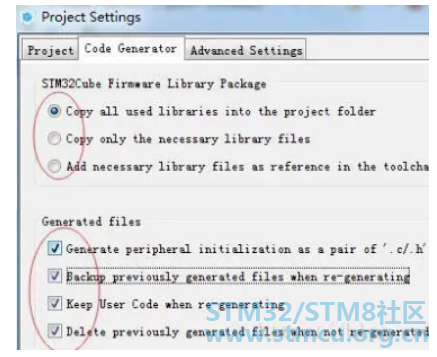

    选择生成代码的方式
4 C/ u- s2 ?: U 28.png + d! M6 e6 l3 M' y! d& g

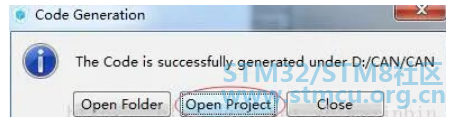

    等待……& S# b# X/ z3 l. s& u
    之后点击打开项目。代码生成部分完成。
