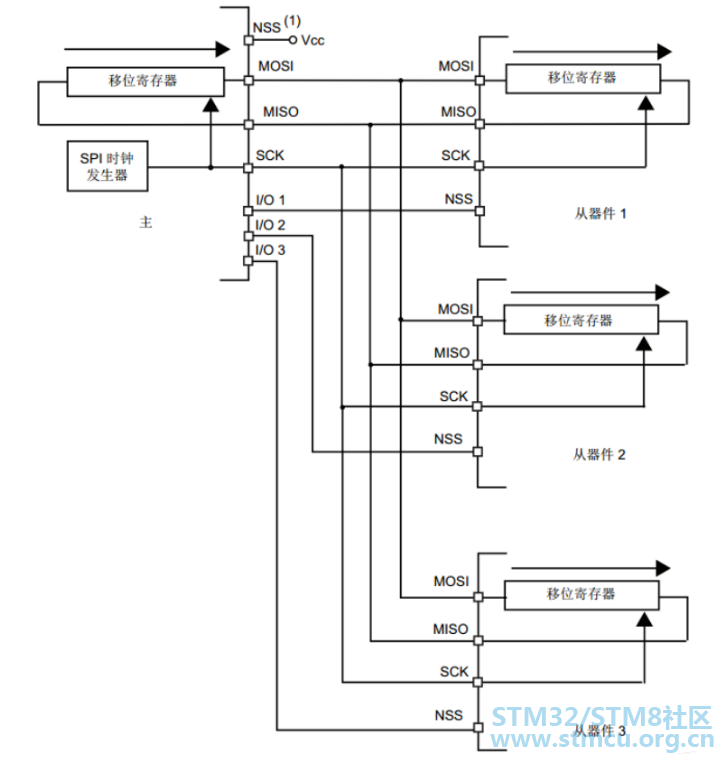

) ], C; D$ I$ A) }$ K. @    其中SCK,MOSI,MISO是接在一起的,NSS分别接到不同的IO管脚控制。主器件要和从器件通信就先拉低对应从器件的NSS管脚使能。默认状态IO1,IO2,IO3全为高电平,当主器件和从器件1通信时,拉低IO1管脚使能从器件1。而从器件2,3不使能,不作响应。下图是主器件与多个从器件通信图。
  C& c) M* A! j+ P: K. }/ s

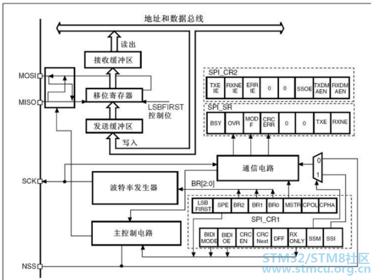

) M& ~8 y- m! e, Z: b3 S  R    可触发中断的专用发送和接收标志。可以使用 DMA 进行数据传输操作。下图是STM32的SPI框架图。# @  g: N! D; Z
12.png " @. E- E- ]0 w6 _$ ~! P; C* |
    如上图,MISO数据线接收到的信号经移位寄存器处理后把数据转移到接收缓冲区,然后这个数据就可以由我们的软件从接收缓冲区读出了。当要发送数据时,我们把数据写入发送缓冲区,硬件将会把它用移位寄存器处理后输出到 MOSI数据线。SCK 的时钟信号则由波特率发生器产生,我们可以通过波特率控制位(BR)来控制它输出的波特率。% |4 G& F/ _& G# ]' M0 ]
    控制寄存器 CR1掌管着主控制电路,STM32的 SPI模块的协议设置(时钟极性、相位等)就是由它来制定的。而控制寄存器 CR2则用于设置各种中断使能。7 _3 E4 x" @6 p4 w9 G
    最后为 NSS引脚,这个引脚扮演着 SPI协议中的SS片选信号线的角色,如果我们把 NSS引脚配置为硬件自动控制,SPI模块能够自动判别它能否成为 SPI的主机,或自动进入 SPI从机模式。但实际上我们用得更多的是由软件控制某些 GPIO引脚单独作为SS信号,这个 GPIO引脚可以随便选择。+ K, u& q2 s- h3 x$ A1 I) Y5 W

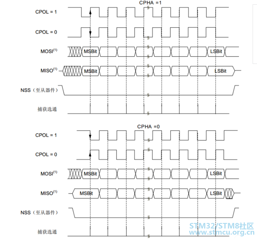

SPI时钟时序+ s" f( E0 i0 l: w) p2 z% t
    根据时钟极性(CPOL)及相位(CPHA)不同,SPI有四种工作模式。
, N9 Y/ ?/ @, n8 M6 u6 B: P    时钟极性(CPOL)定义了时钟空闲状态电平:
; [! {5 o/ ?! h& E4 zCPOL=0为时钟空闲时为低电平
5 P+ m8 e, d! W2 {CPOL=1为时钟空闲时为高电平& y: d6 F5 e$ l5 j1 @& M" q* S5 U! y
    时钟相位(CPHA)定义数据的采集时间。6 V- F, g+ z' p3 \* Y2 ~/ B
CPHA=0:在时钟的第一个跳变沿(上升沿或下降沿)进行数据采样。7 K: z6 p2 I% m5 N+ L  r" R. s2 Z
CPHA=1:在时钟的第二个跳变沿(上升沿或下降沿)进行数据采样。

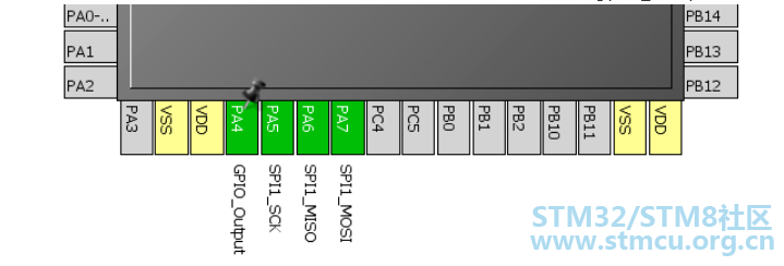

2 W: i. w/ F7 _- ^7 L. B: ]0 u- ~(1)打开软件,选择对应芯片后,配置好时钟源;4 H. a4 L! e, d- ?% ]& b' d6 [, e
(2)勾选SPI1为全双工,硬件NSS关闭,如下图:
5 v7 g7 @7 k2 J0 g4 d8 ^ 14.png 2 g( R0 U) W3 k6 \% @6 t$ I3 ?  Y
(3)勾选好后,PA5、PA6、PA7如下图,在配置PA4为普通io口,gpio_output7 U4 N# s: M* s% L

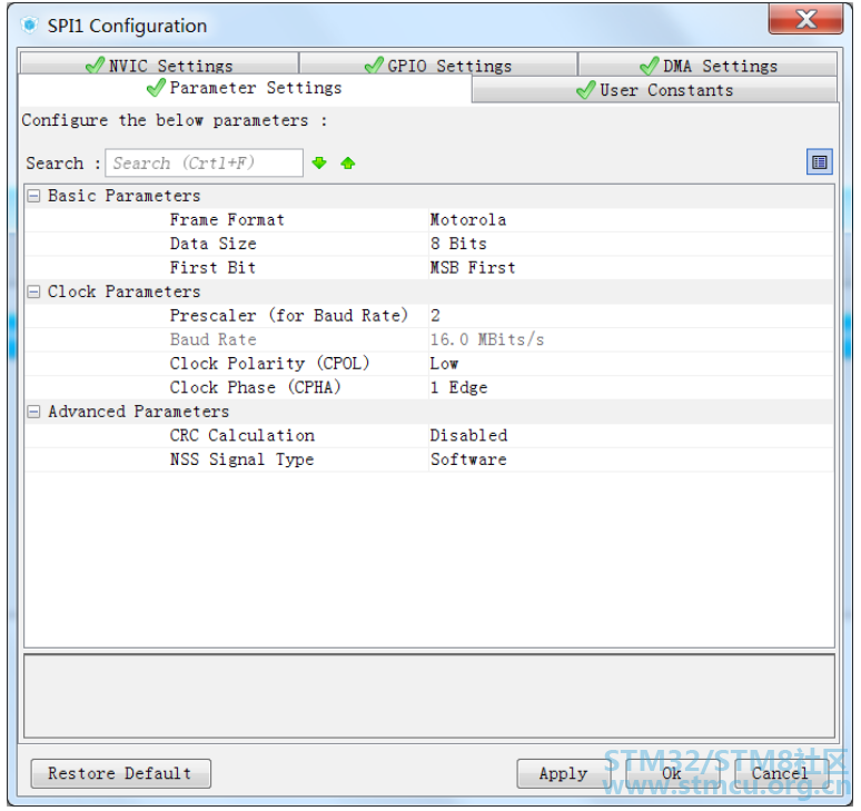

(4)SPI1的参数配置选择默认,如下图所示
2 l5 {$ [! b, ?- n0 w: R 16.png

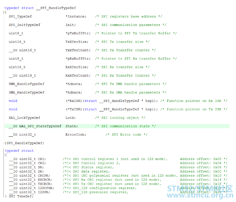

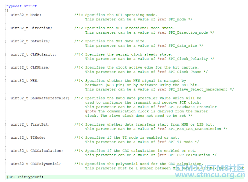

SPI_HandleTypeDef hspi1; //SPI结构体类定义,下面看其结构体内部的声明。
17.png : g1 K* x: A: Z( B
* n8 \/ x4 i" c  t9 s/ c+ g! t1 R: _4 r# `
