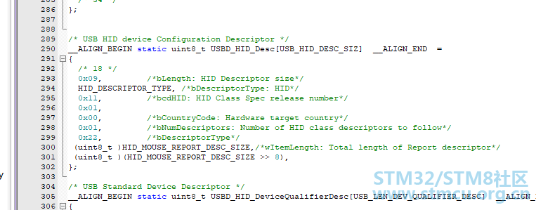

请教各位大佬,我最近使用F405芯片,用stm32CubeMX默认创建了一个USBHID的例程,这个例程默认就是一个HID模拟鼠标移动的程序,我创建之后也是可以正常枚举并且鼠标正常移动的,说明生成的工程是没有问题的,然后我把报告描述符修改成了一个多点触摸的描述符,这个描述符是以前项目使用的,是没有问题的。变量也没有改变,只是把报告描述符的内容替换了,如下图:
7 A; n4 [$ p) G. t, V 1.png ) ]: ~3 \  m' `6 ], r( u

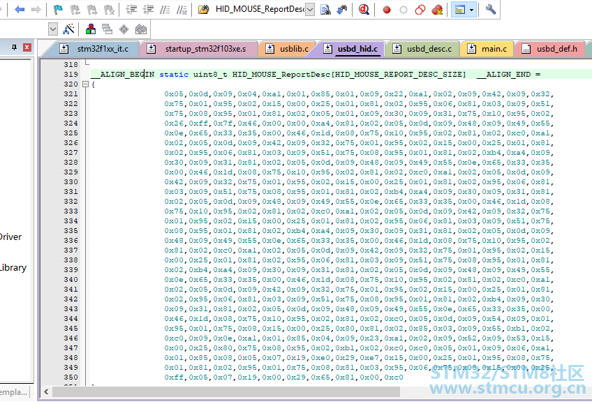

这个报告描述符字节比较大,又474个字节,然后我又把相应的配置描述符修改了,如下图所示:
& P$ q4 R: {, \2 o# ?) s  D5 y# J3 q/ `1 ^

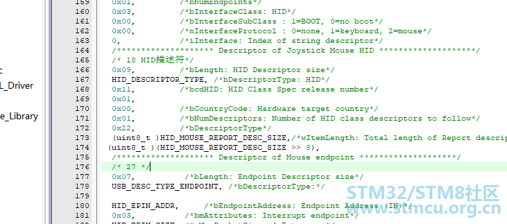

把配置描述符集合里HID描述符中描述报告描述符大小的字节改成我们修改后的大小,如下图
$ c. V1 P" w& M* g 3.png 4 f9 H0 w, P- @& r

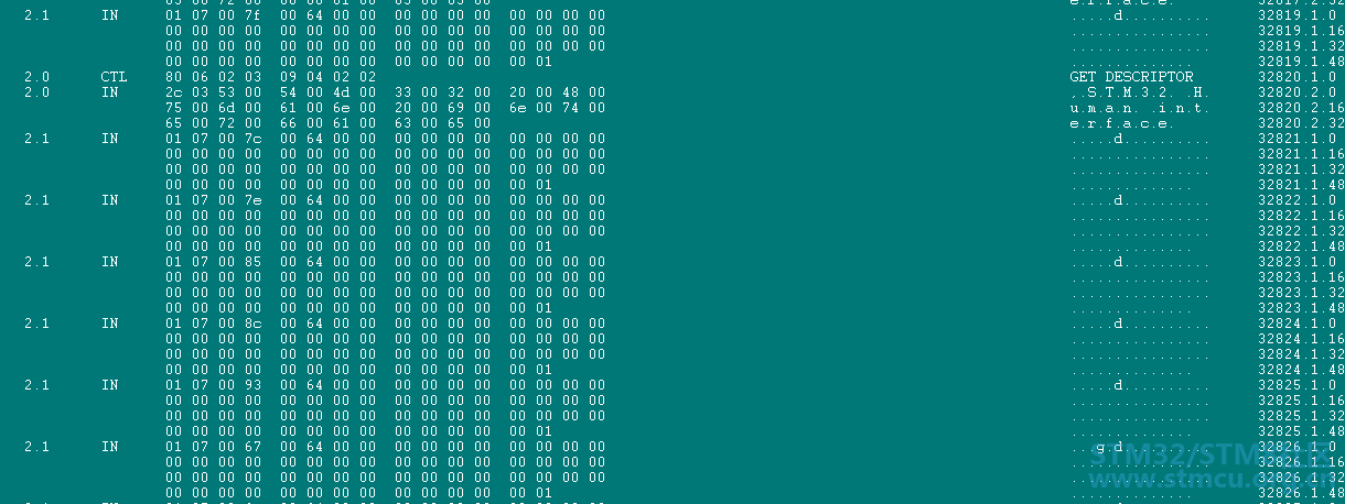

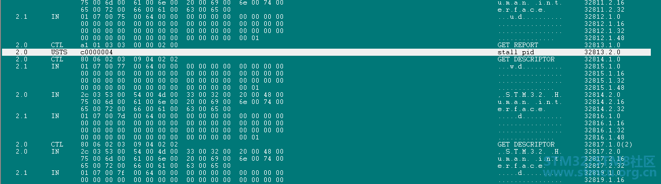

通过Bus hound显示枚举是成功的,也一直在按照报告描述符规定的协议向主机发送数据,但是没有模拟触控的现象,我使用以前的工程是有明显
% w& ~4 k& a& W/ y的触控屏幕的现象的。通过设备管理器查看设备是正常运行的,然后用Bus hound观察枚举过程,发现一直在上报数据,但是在枚举过程中在主机
* X  T! \: `- ?4 Q( ~1 x) b9 w# L发送GET_REPORT之后出现了USTS c0000004   stall pid 错误,出现之后枚举也没有停止,而是正常运行的,数据也是正常上报的,
# L) y8 W+ [) a- _9 @# p但就是没有现象,我感觉是主机没有接收到报告描述符,或者接收错误了,导致虽然数据是正常上报的,但是系统不知道上报的数据的含义,
$ W4 Q1 q4 }8 P% B1 }1 \( P; O有没有大佬懂得这方面的错误,还请指导一下,工程其他地方都没有动,就是修改了配置、报告描述符等信息。
