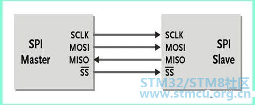

什么是SPI通讯总线SPI总线的英文全称为S“Serial Periphral Interface”,意思是串行外设接口,由于通讯距离比较短,适用于芯片级别的短距离通讯。SPI的通讯分为主机和从机,属于高速全双工的总线通讯方式,SPI有四根线,分别为:
  • MISO:主设备输入与从设备输出线;
    ' j5 x* ^8 D2 l! ~- K
  • MOSI:主设备输出与从设备输入线;/ K3 ?3 K* i1 H; P" k, K
  • SCK:串行同步时钟信号线;
    2 D5 p, w0 L, l) n8 T& @
  • SS:从机片选信号线,也用CS来表示。: [2 w6 y) x: f
    5 A( D5 I% k+ O7 A
SPI总线的主机和从机的系统连接图如下图所示。

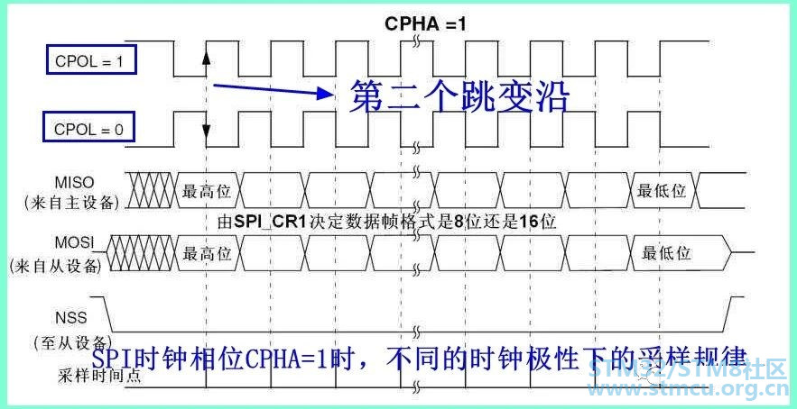

时钟的相位用CPHA来表示,用来决定何时进行信号采样,在第一个跳变沿还是第二个跳变沿,至于是上升沿还是下降沿则由CPOL相位极性来表示。下面分两种情况来介绍。如下图所示。
上图表示CPHA=1时的情形,即在SCK时钟的第二个边沿进行数据的采样,至于是上升沿采样还是下降沿采样取决于时钟极性CPOL的值。如果CPHA=1,CPOL=1,则在SCK时钟的第二个边沿为上升沿时进行数据采样。如果CPHA=1,CPOL=0,则在SCK时钟的第二个边沿为下降沿时进行数据采样。$ O3 O3 C& U3 p

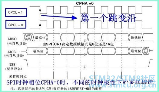

CPHA=0时的情形如下图所示。
上图表示CPHA=0时的情形,即在SCK时钟的第一个边沿进行数据的采样,至于是上升沿采样还是下降沿采样取决于时钟极性CPOL的值。如果CPHA=0,CPOL=1,则在SCK时钟的第一个边沿为下降沿时进行数据采样。如果CPHA=0,CPOL=0,则在SCK时钟的第一个边沿为上升沿时进行数据采样。
