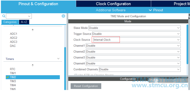

5 c; V7 p: j0 v- T+ v·选择时钟源
5 w1 t$ b: D0 Z

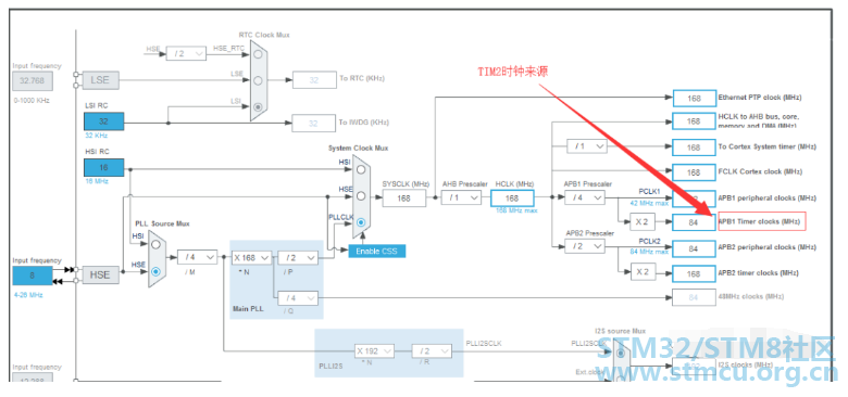

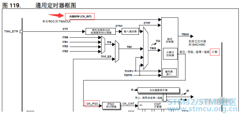

这里选择的是内部时钟,来自 RCC 的TIMxCLK,在通用定时器框图中我们可以看到如下:
/ m) z* k! j9 \' M
而我们可以在 STM32F4xx中文参考手册中找到,TIM2 在外设总线1(APB1上),因此其时钟为 84MHz,如下图所示:
) i- H, a1 F% E

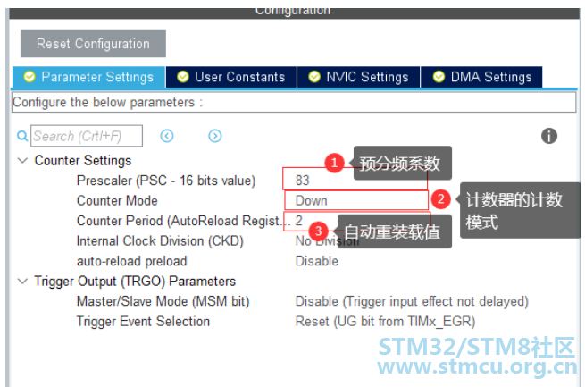

而要实现还需要以下3个参数:
4 l) |& p: e% Y. G9 q
预分频系数

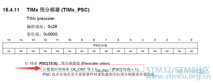

7 W0 ?7 L) P$ K% O- V" \根据STM32F4xx中文参考手册中的时钟频率计算,如下图所示:4 T5 T/ G" e  O. m
其中fCK_PSC就是通用定时器框图中的CK_PSC, 即值为84MHz,而我们所要的计数器时钟频率1MHz9 f8 n) h! |- Z8 g: Q' Z( O
9 _) i7 q# c' }( R: {$ m% A
1 l1 k) H& b5 h
因此:8 X2 G- S$ c- p# E4 a: x  r
  1. PSC[15:0] = (fCK_PSC/CK_CNT) - 1 + W3 m$ _* N$ f3 ]  X
  2.           = (84/1) - 11 U0 i% O( q6 n: Y  N5 F8 {
  3.           = 83
因此预分频系数为 83
' N0 d7 s" [, T- T6 J- X/ L: W& }  a
; l1 `& q' P0 ~4 f; @' z9 s. f' K1 ~
$ g4 Y, E/ `7 n2 V  Q
计数器模式: P8 {3 R% S. P7 g( f3 M) h9 t" l
计数器这里采用向下计数模式,也就是 如设置计数值为 1000,那么每隔一个微秒,就减一,一直减到 0, g! r5 V: V( y5 g
" D4 i& M5 |+ o3 v% M& K8 s& ~
* \1 O9 t' f& T+ c( P1 a
自动重装载值
/ y5 }1 b( Q# v虽然我们并不使用自动重装载功能,但是,我们还是要对自动重装载寄存器进行赋值且不赋值为0即可,但是我测试时发送,如果为1,延时会出现偏差,因此这里赋值为 2,依据如下:
3 m# ^5 H5 g! R) z& X! z

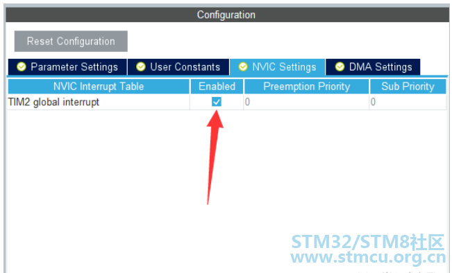

7 g- e- ]; n5 A* K7 ?2 p! L% C8 O3.打开定时器中断2 b! K/ Z  h1 X. p( c

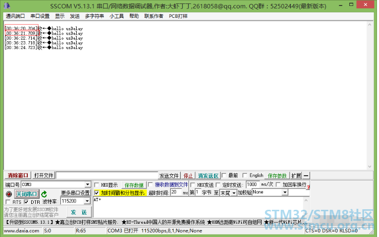

5.代码测试0 _0 ]! H5 |! C- c) l; r
主函数的主循环中:* A2 Z# ]  q* @  P. d
  1. while (1)
    7 N, c4 R9 j; ?1 Y6 a: n
  2.   {
    + @; L8 D* H% K& Q0 `, ~$ y" X+ e6 l& t
  3.     /* USER CODE END WHILE */
    8 d  _# z9 h! z$ f8 L# M( T
  4. ( R3 W6 t( D& D& x% C' n
  5.     /* USER CODE BEGIN 3 */
    3 h- d4 W" C3 G6 Z$ o3 ]' M; _9 N
  6.       printf("hello usDelay");9 {+ H) |# I, I/ s2 ^* n1 H
  7.       for(int i = 0; i < 1000; i++)
    3 ]9 ], }. n6 e5 \
  8.       {7 \; z5 Y1 u! T; y6 t$ F. Y
  9.             usDelay(1000);
    # G% X- ?$ o$ u, G3 {
  10.       }
    3 i1 a2 W! I- c
  11.         b# n2 y7 ?1 P4 ?4 m# {
  12.   }
在串口调试助手中,可以看到如下,一秒打印一条语句
/ c7 _0 ~% E) [& N2 s  I
