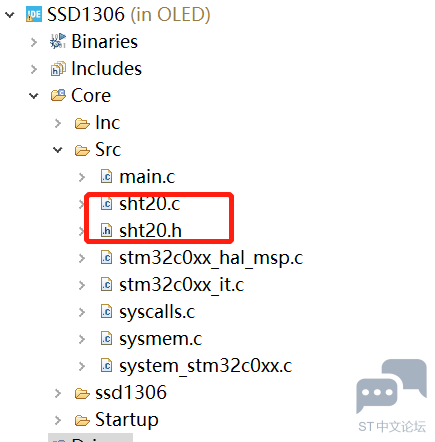

【STM32C031试用】OLED+helloworld (stmicroelectronics.cn) 在这篇文章的基础上增加sht20的温度传感器采集程序。 1、在Src目录下新增sht20.c以及sht20.h: image.png 2、sht20.c代码如下:

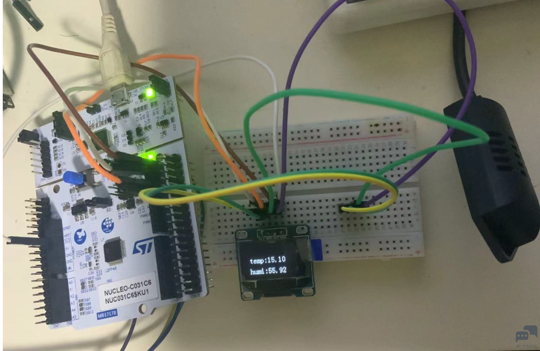

3、sht20接线,sht20也是i2c接口,sda接到D15,scl接到D14。 4、实现效果如图:
image.png 【小结】这次把sht20的代码移植过来后,内存不够用了,后面减少了字库,取消掉了printf打印float才编译过。在以后的使用中要节约内存了。
