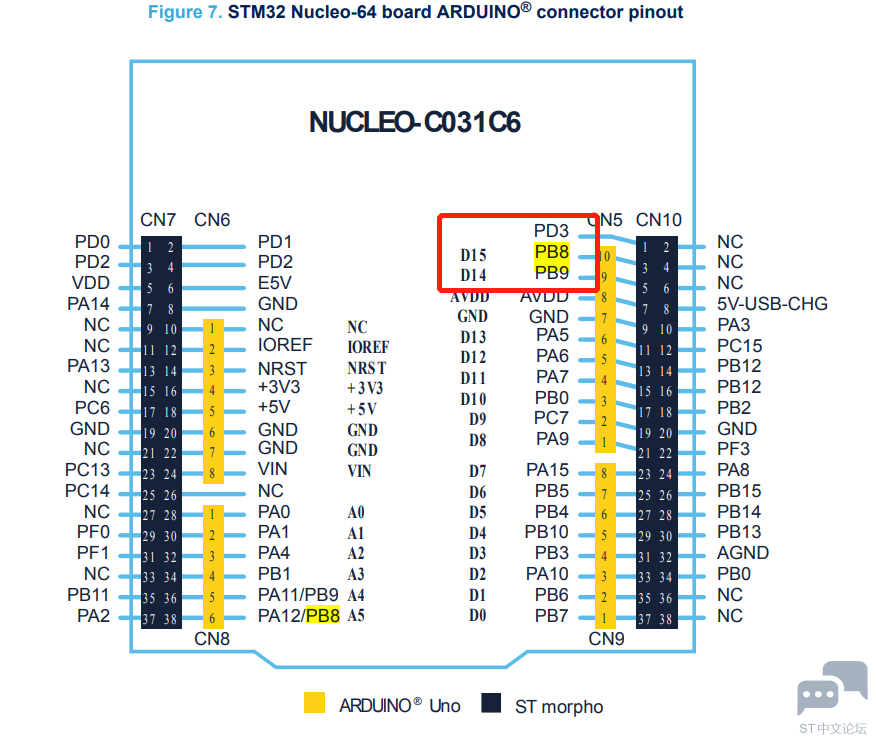

接线

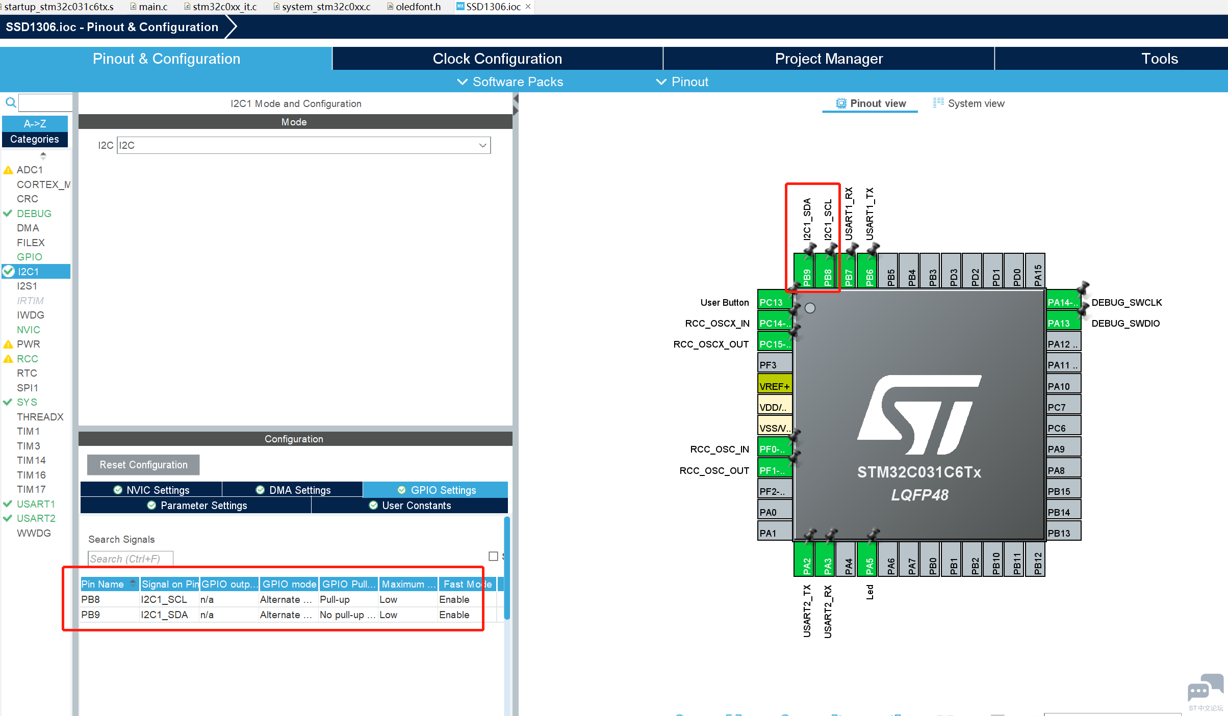

找到开发板的说明文档《um2953-stm32-nucleo64-board-mb1717-stmicroelectronics.pdf》的第19页,找到引图:
image.png 这里使用I2C1驱动OLED屏,接线如下:
col1 col2
OLED 开发板
SDA PB8(D15)
SCL PB9(D14)
VCC 3.3V
GND GND

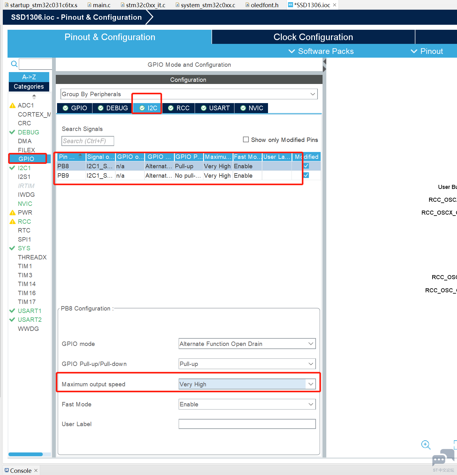

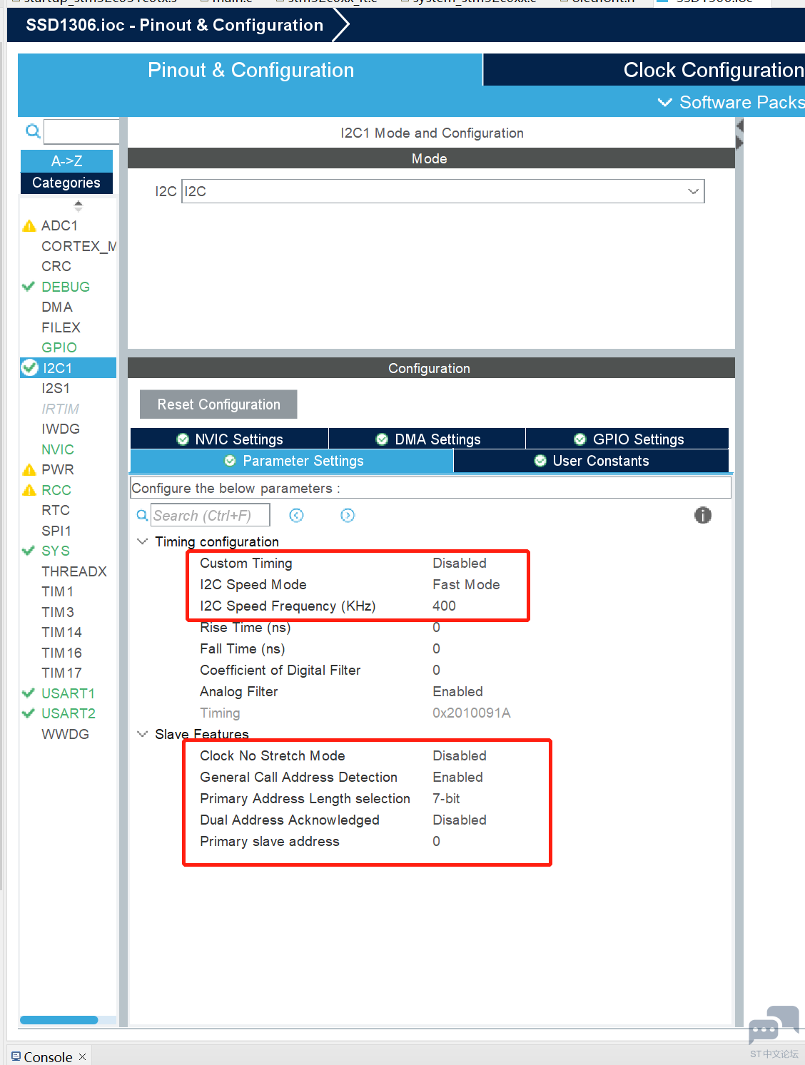

在上一篇【STM32C031试用】HELLO WORLD (stmicroelectronics.cn)的基础上添加代码即可,因为开发板工程已经配置好了I2C1: image.png 这里要注意的一点是要把PB9的GPIO的输出模式修改为:Pull-up,为了提高速度,我们把IO速度修改为Very High image.png 把I2C Speed Mode修改为Fast Mode image.png 修改好后保存退出

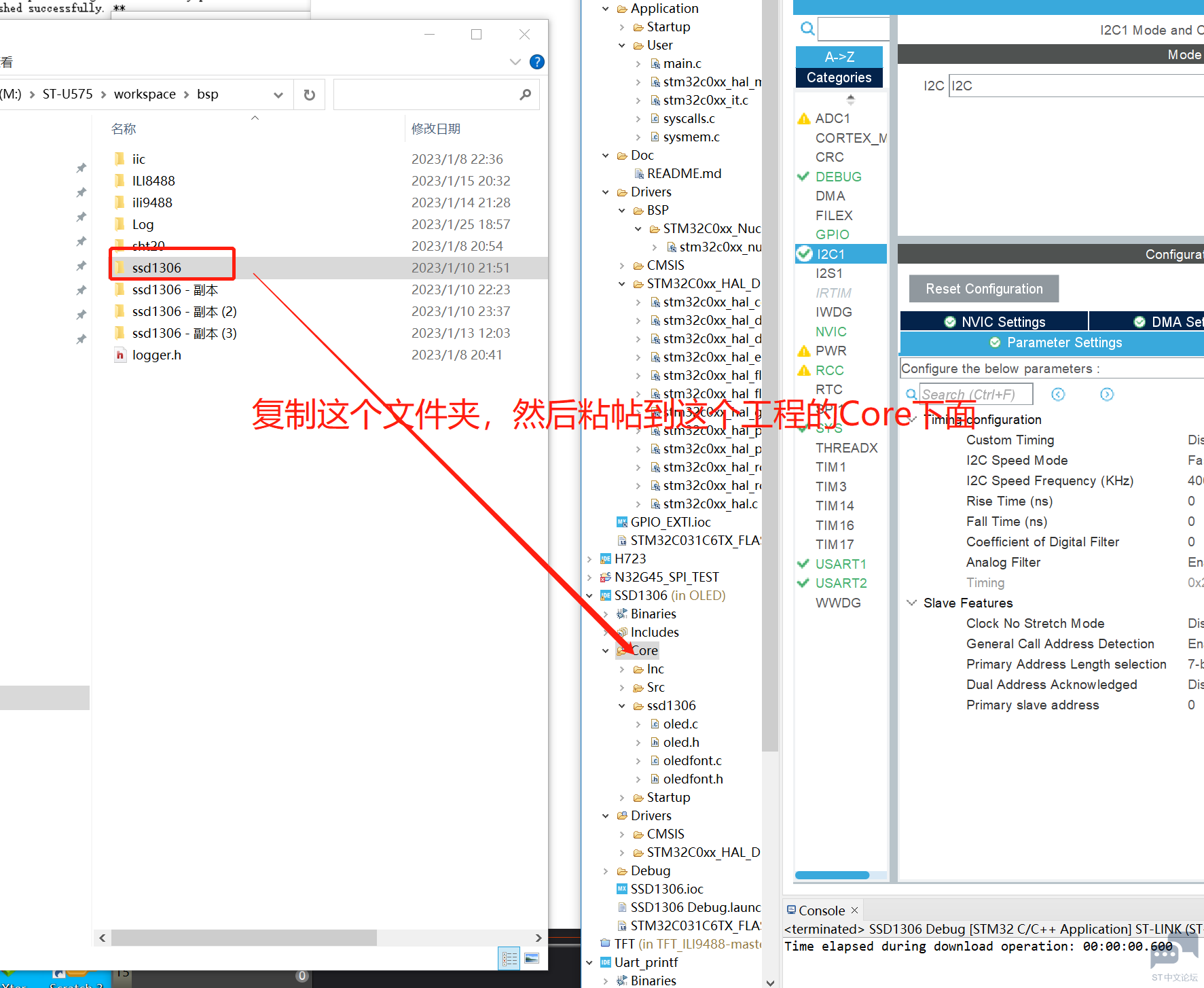

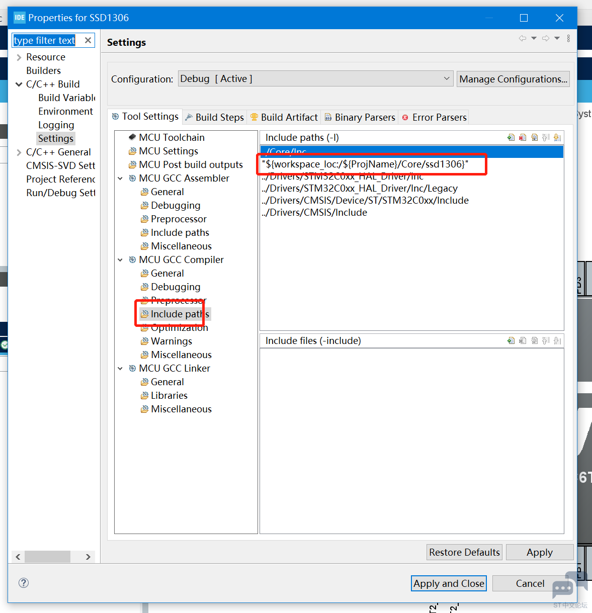

ssd1306文件移植
由于我原来有stm32cubeIDE下的STM32U575开发板下ssd1306的现成驱动工程,我直接把ssd1306的文件夹直接拷过来就行了。 image.png 然后把文件路径添加到工程里面: image.png

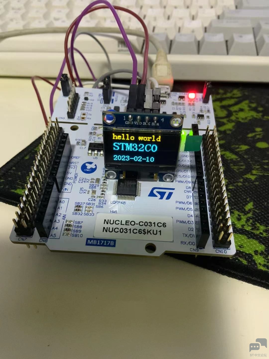

然后编译工程下载就可以看到驱动OLED屏成功了。效果如下:
