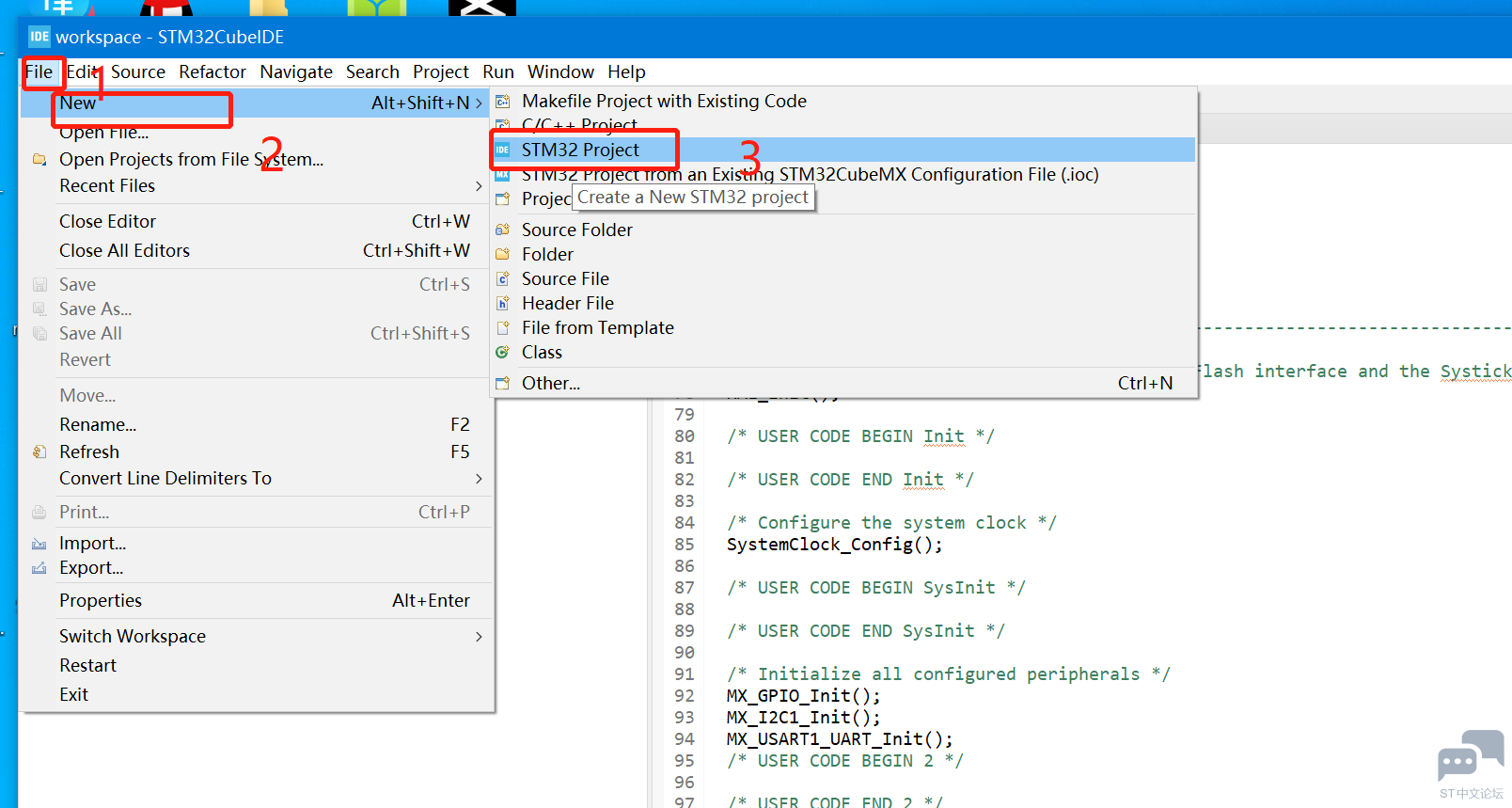

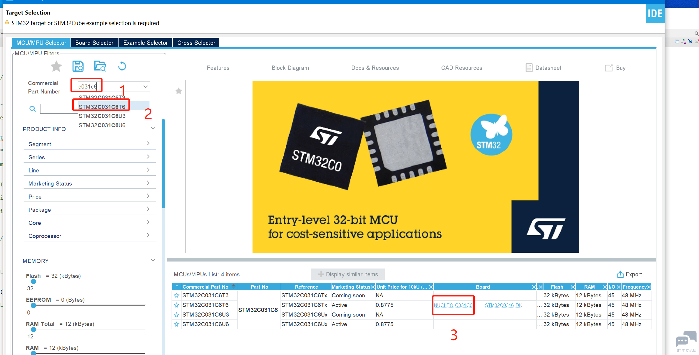

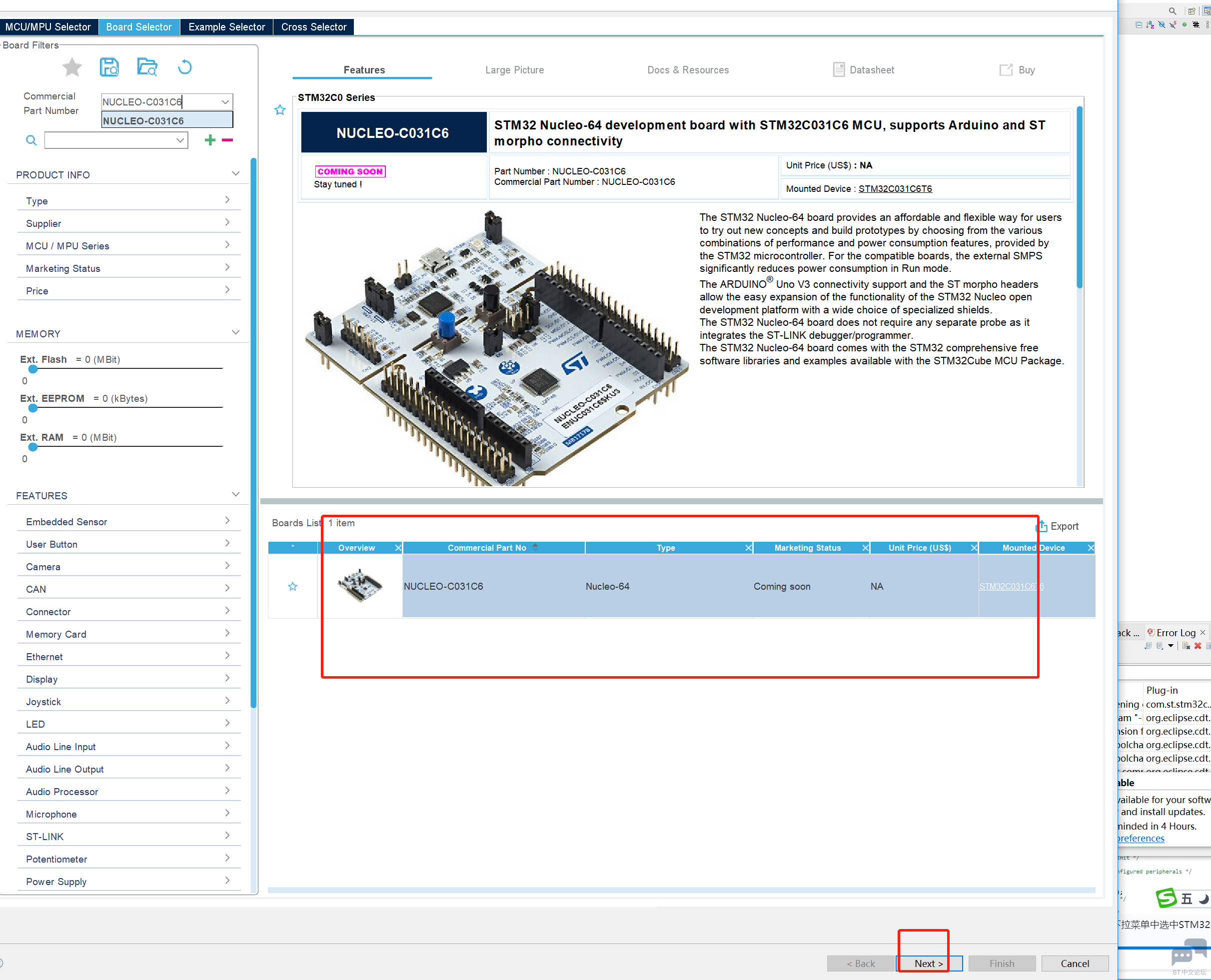

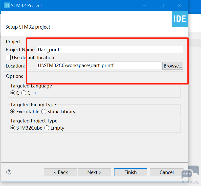

1、打开stm32cubeIDE,从菜单File->New->STM32project呼出新建工程界面: image.png 2、如下图所示,在Commercial Part Number输入c031c6,在弹出的下拉菜单中选中STM32C031C6T6,然后在Display similar的Board下选中NUCLEO-C031C6。 image.png 3、选中开发板后,点击next: image.png 4、选中文件夹,输入工程名称,如下图: image.png 5、点击finish,完成工程创建

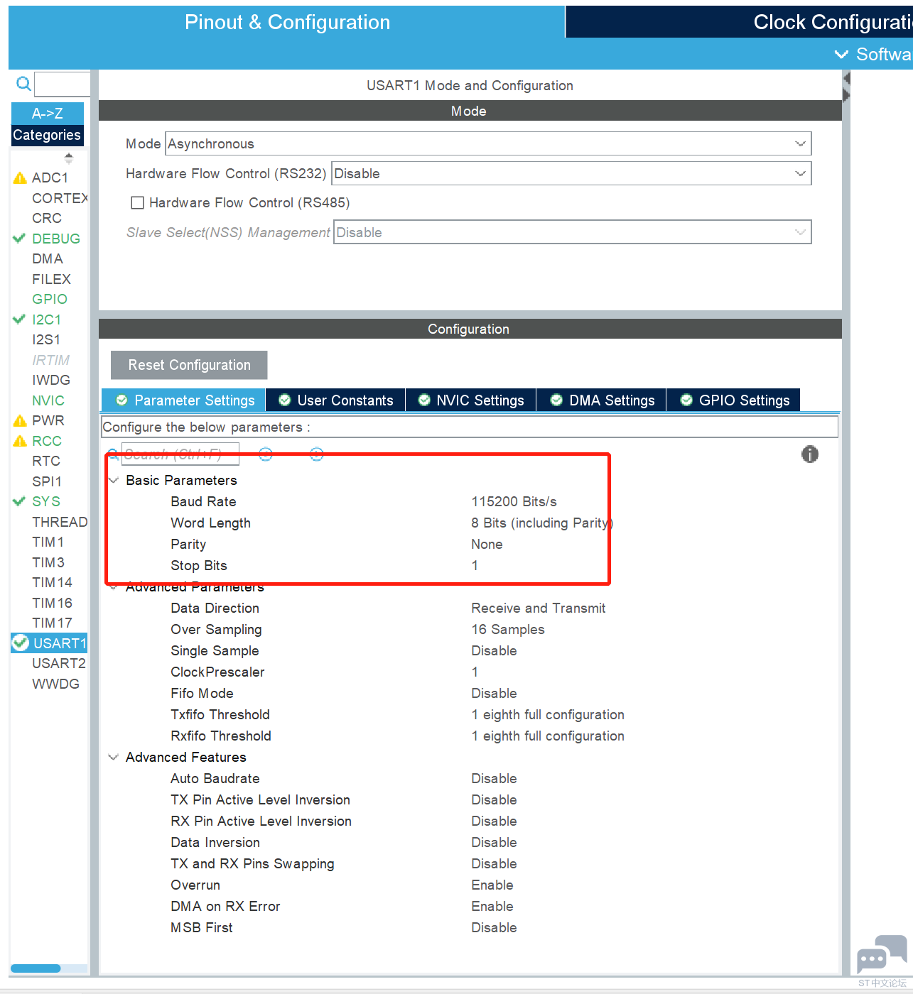

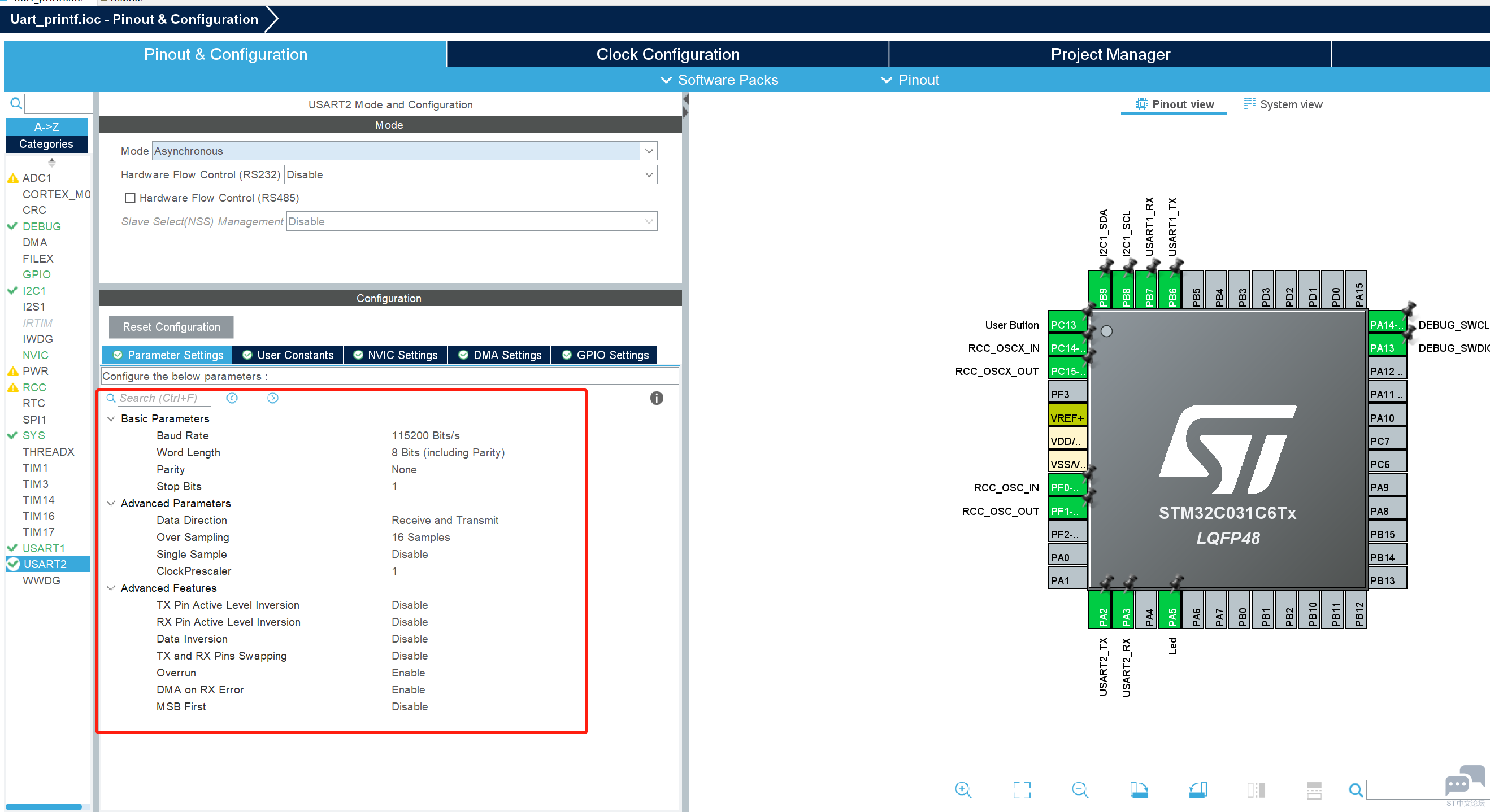

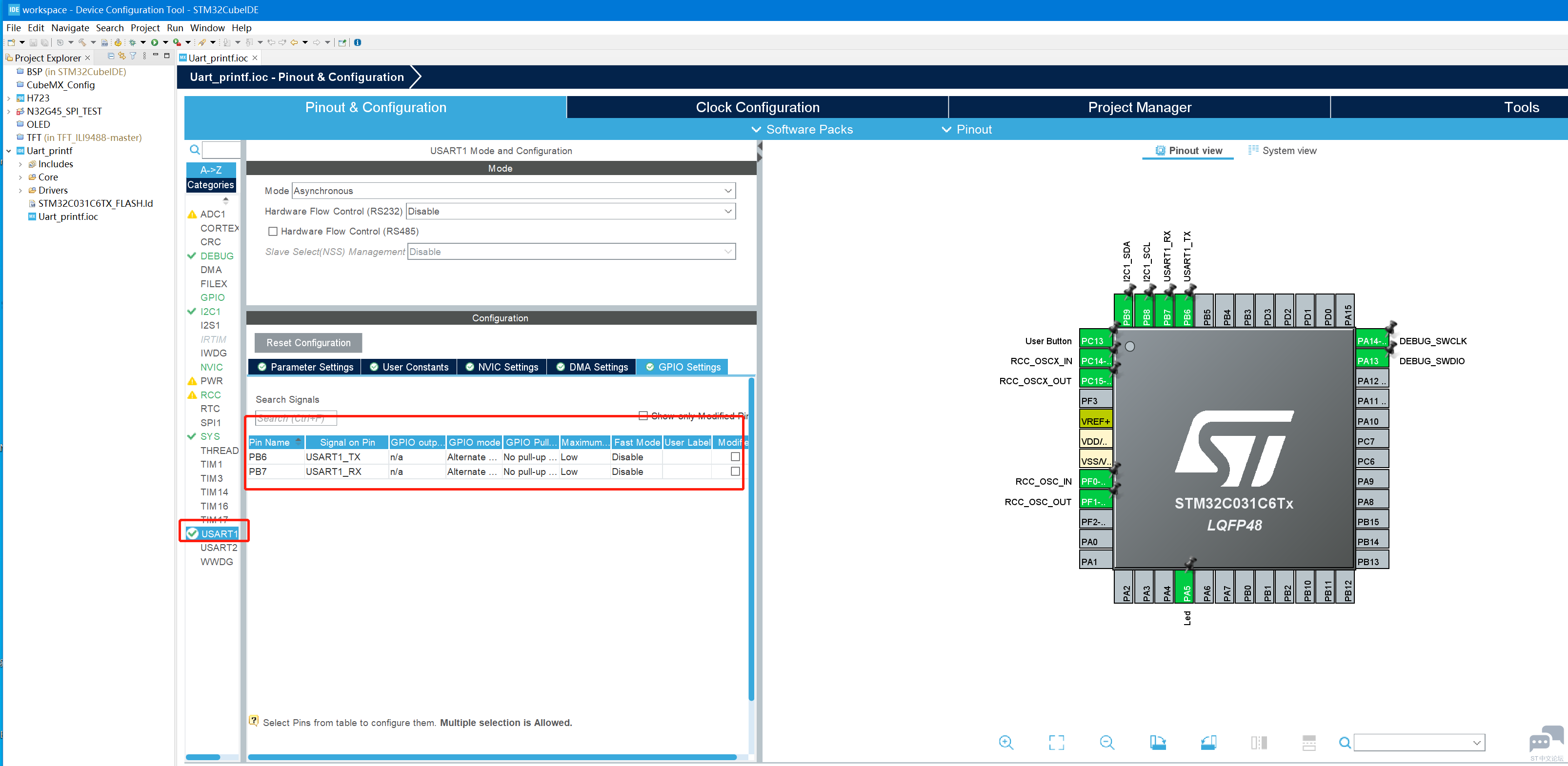

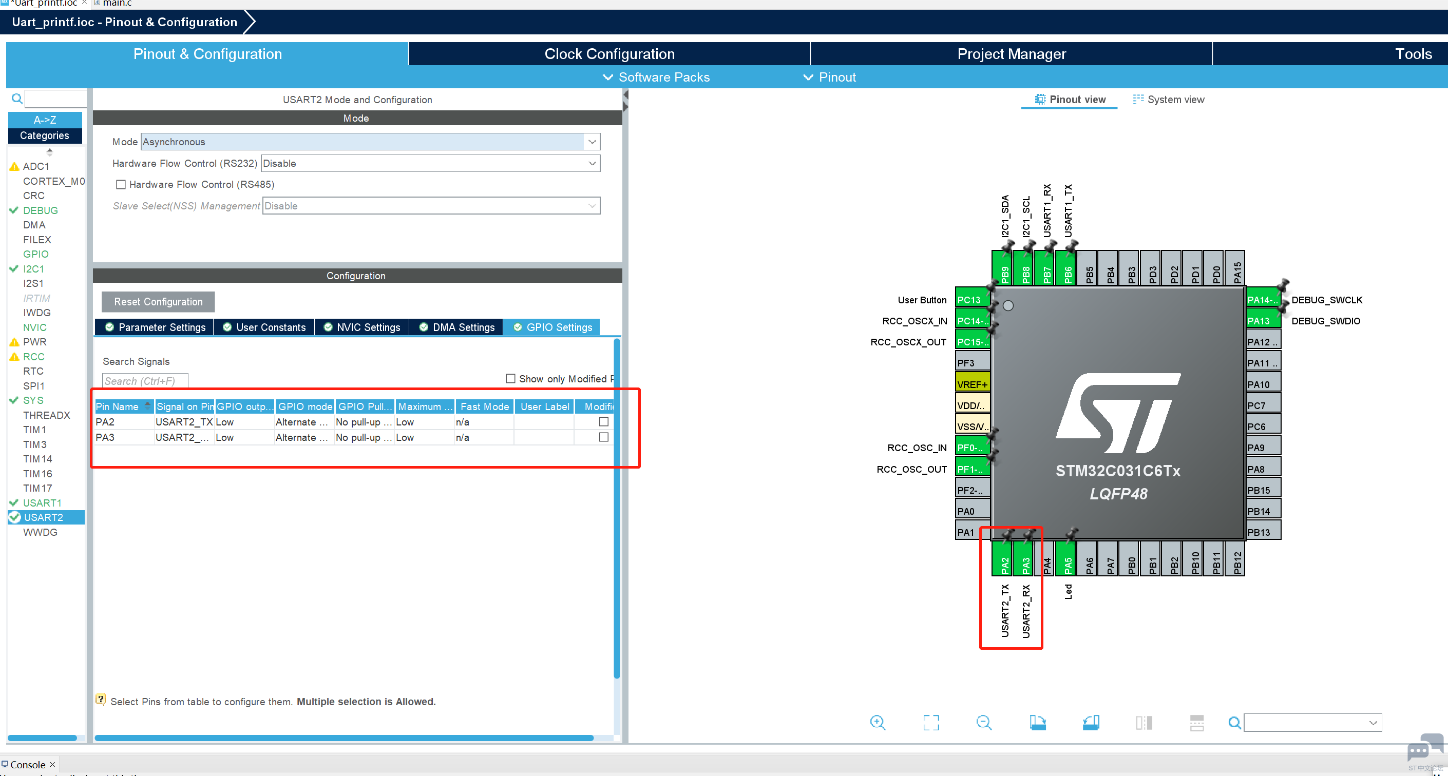

2、参数为如下,配置为115200的波特率 image.png 3、保存,并且生成代码,我们看到uart2的初始化配置如下:

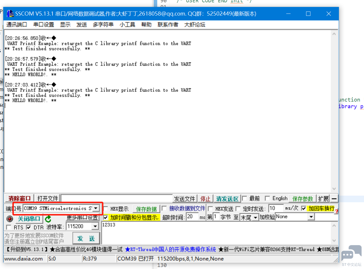

编译后下载。打开串口助手,我们收到如下数据: image.png
