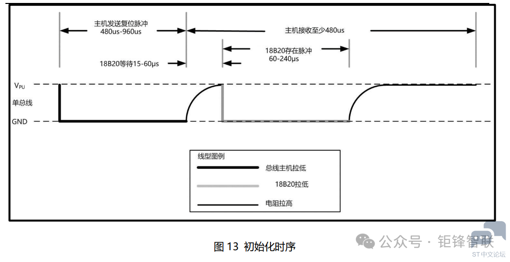

一、初始化/ D* \" w! i2 J: i+ l8 r( M+ k
1.逻辑
% K, v0 P2 D" w  O1.主机(控制器STM32,下同)拉低电平,持续480us-960us,然后释放(拉高电平,下同)" `/ Y7 y0 {+ T4 r1 `0 I
2.等待15us-60us(在程序中给了30)//第一和第二步均为输出,但是第二部后要切换为输入模式( H! Z! A9 V. c
3.从机(DS18B20 传感器,下同)会低电平,持续时间60us-240us,//这一步是检测传感器在不在的关键一步,加上第二步释放后的时间,所以我们要在90us(30+60)-270us(30+240)内检测电平高低来判断传感器是否存在。在此时应为输入模式。; @- \7 Y0 u& x! S) P$ c
4.主机接收至少480us,所以我们检测完后还需等待时序结束,时间=480us-释放后到检测时时间3 Z8 A7 U7 @& S( x& w. [
0 V; Q1 P0 y5 _: @" l返回数值。, Q* Y2 U# u3 D/ m! q1 I9 A* Y
' [, M1 g& y( r1 [, F
微信图片_20240615195059.png ) j3 D8 S7 b2 C9 h5 X6 h

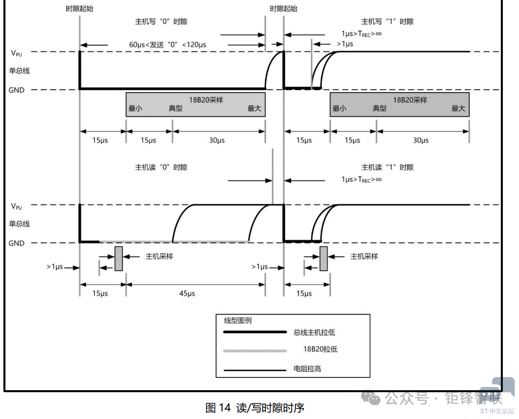

二、写数据和读数据
& E8 ?& S* Y- ^1.写时序函数
0 u$ E) R7 @8 b* ]) KDS18B20对时序要求非常高,所以delay函数一定要精准0 m' G( s* Z  N/ I7 m9 r" U$ J
3 Z0 O" t/ M3 @. z/ P+ V7 s8 V9 `! J
代码

3 U% |6 k* f( G/ M; o 微信图片_20240615195056.png

2.读函数
! M/ ]6 i% T  b2 j: I/ |, R# d: ?
8 C7 ]0 a4 P$ c. U1 w8 u
) P, |1 B" T9 Y0 x) j1 z
代码:% H& b8 o, B0 z0 p- ~
