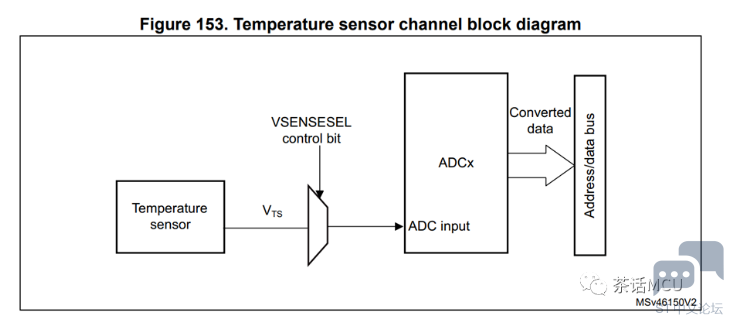

温度传感器的输出电压可以被连接到特定ADC通道,从而获取电压转换值。下面截图来自STM32G4系列参考手册。

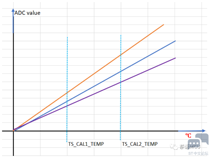

整体上,温度传感器的输出与其测得温度成正线性关系。但每个芯片的传感器的线性关系并非一样,所以,出厂时都给了两个校准值并放在特定位置。【下图中不同直线示意不同芯片】

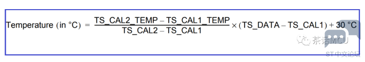

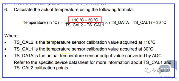

手册里有给出计算温度的一个算式【算式截图来自STM32G4系列参考手册】:
/ e, D. T/ J' D6 J' a
这里,TS_CAL1_TEMP,TS_CAL2_TEMP分别对应30℃和130℃;

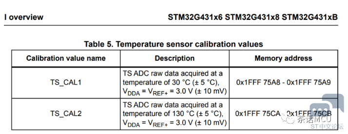

TS_CAL1, TS_CAL2分别对应30℃和130℃时传感器输出电压的AD转换值并存储在特定的 系统存储区的某个地方,具体查看相应芯片的数据手册,如下图所示:

其中,TS_DATA则是某待测温度下该传感器输出电压的ADC值。

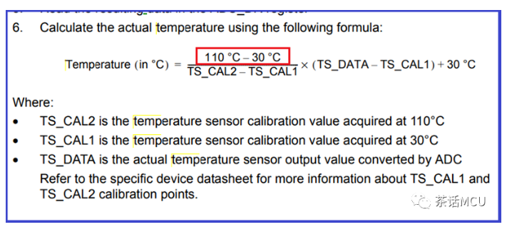

2、不同芯片的校准值往往不一样,不同系列校准时测试条件也可能不同。具体应用时要注意这点。比方下面的就是STM32F0系列的。

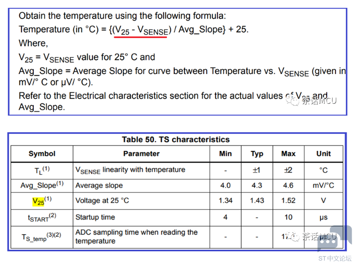

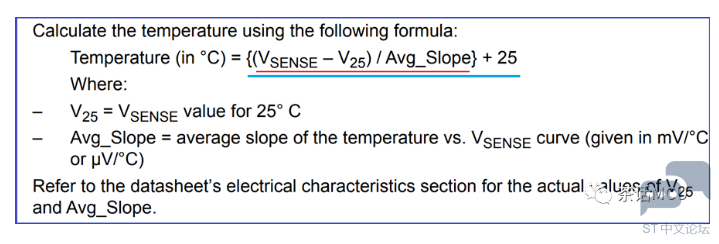

3、不是所有系列的温度传感器都给了出厂校准值。比方F1系列、F4系列。对于不带校准值的片内温度传感器,不适合做绝对温度的测量,可以考虑做温度变化的测量。对于这种情形,STM32相关系列的参考手册里也给出了计算温度的算式:【下面算式来自F1系列参考手册】
6 K# [% P5 E" q1 T5 o* j! h6 `
  e+ J9 E8 p1 ~6 R
这里,只给出了25℃时的一对参数【温度值及相应输出电压值】作为参考。算式中使用到了传感器待测温度下的输出电压值Vsense以及温度传感器模块输出电压相对温度的变化率【Avg_Slop】。【使用时请注意数据手册给的具体单位】
# x$ j, U- x% D, t, _
7 C4 Y/ T$ L# z

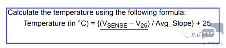

关于上面应用场景,有人可能会发现别的不带校准的算式又是这样写的:【下图来自F4系列】
4 f5 d- u% {* o8 T6 O
( K8 ^, L9 M" k$ P9 S/ i2 s& r4 X' ?
这两个写法到底哪个正确呢?难道都是正确的?

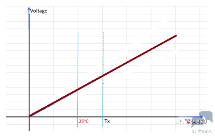

基于温度与传感器输出电压的线性关系,我们不难推导出此时的算式应该是下面的写法:
- K  Y1 I* k. d* Y, w8 b7 L/ g3 Z
* V  @& @5 |& }& B0 P* J
即STM32F4系列参考手册里面描述的是准确的。
