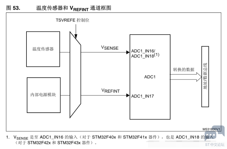

& C7 j. d  ?* R1 q) w( g02. 主要特性和框图( Z. f" X5 x' a, V7 T2 F, J
● 支持的温度范围:—40 °C 到 125 °C
# g5 w# G% V; z3 g/ Z● 精度:±1.5 °C: \2 m* W' W6 W
! {* A. Q! Z0 U; F+ I7 J Y7]GOD2IRN]B)~C2}%G(MPR.png $ j' Y% K; Q" R! O
7 x/ h. X6 @4 e5 J读取温度
$ R* C3 _1 e1 d. A1 A9 N. x
& p, l' c% m8 G要使用传感器,请执行以下操作:9 L) t/ m1 r0 e
选择 ADC1_IN16 或 ADC1_IN18 输入通道。
7 h+ `+ V7 v% ^- X, a' R选择一个采样时间,该采样时间要大于数据手册中所指定的最低采样时间。+ H5 n! z9 K+ j
在 ADC_CCR 寄存器中将 TSVREFE 位置 1,以便将温度传感器从掉电模式中唤醒。
& x% {5 e4 J2 K8 F通过将 SWSTART 位置 1(或通过外部触发)开始 ADC 转换  r7 B) y0 x. `8 {3 q. k4 d
读取 ADC 数据寄存器中生成的 V SENSE 数据7 S; \. s8 ^" o% w6 S- `
使用以下公式计算温度:* d6 j' s9 F" `
温度(单位为 °C)= {(V SENSE — V 25 ) / Avg_Slope} + 257 t( Y$ y+ x! I' ]" J7 ^
其中:
! V6 {( v' J' ?# ^) Q— V 25 = 25 °C 时的 V SENSE 值
% [* ]1 G- S. Y0 b: j" i— Avg_Slope = 温度与 V SENSE 曲线的平均斜率(以 mV/°C 或 μV/°C 表示)
. y' q4 N/ i  c7 a4 N) e有关 V 25 和 Avg_Slope 实际值的相关信息,请参见数据手册中的电气特性一节。; Q) S* G: A9 J  l: z" Z5 Z
