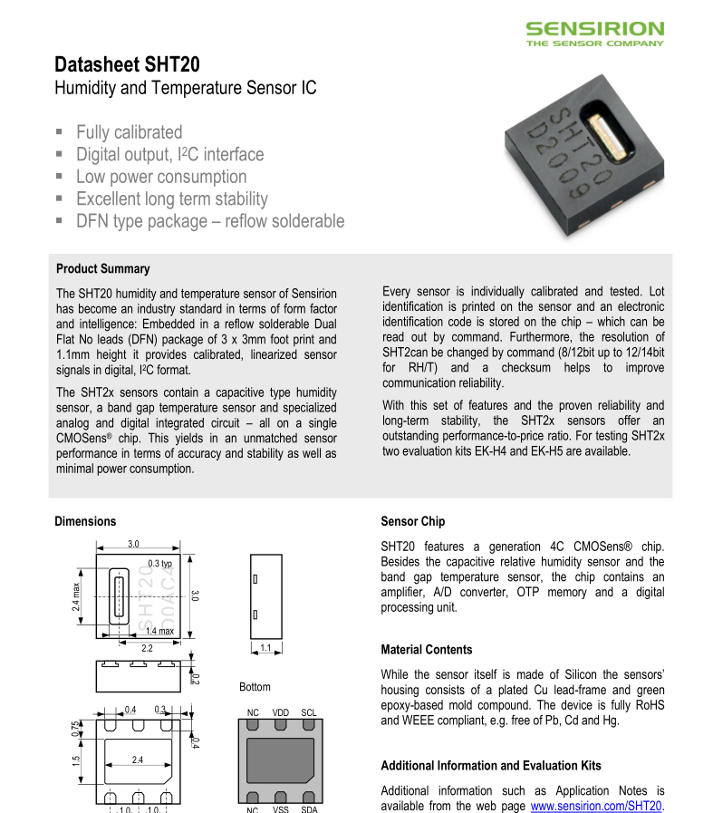

今天收到年中粉丝节的活动,看了看,对不起了日天兄,我得水个好几篇文章了。既然是分享ST开发板与传感器的文章。今天先来个SHT20温湿度传感器。

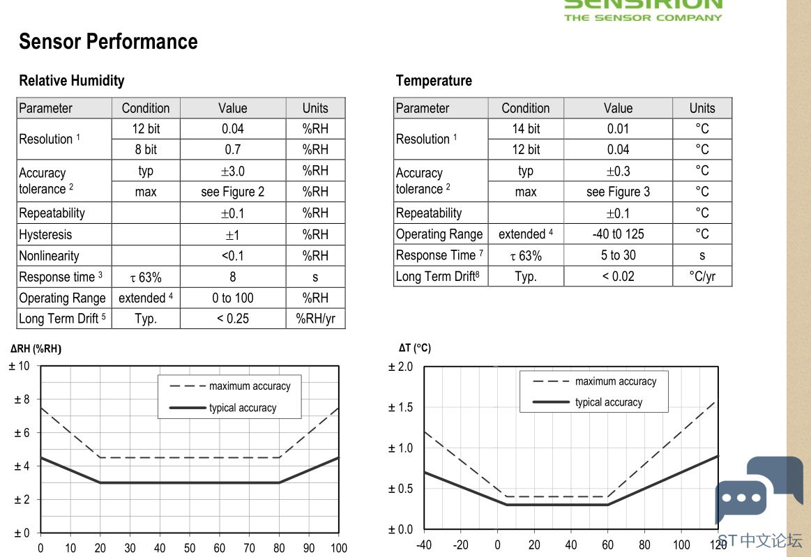

先贴下参数图。
首先通信接口是IIC总线方式。

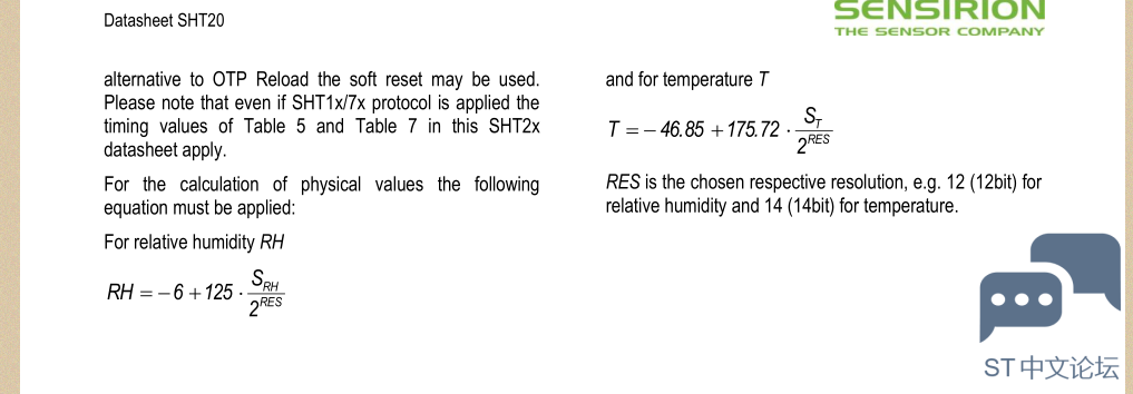

这张是性能参数。可以两个湿度传感器精度可以达到12bit分辨率,温度是14bit分辨率。

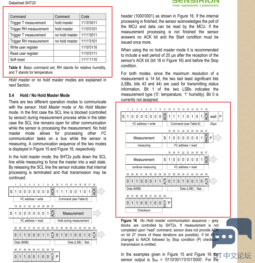

到这里我们需要看到其发送数据的时序,逻辑,同时知道需要知道寄存器的地址。

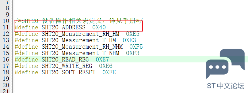

在程序中对应。虽然地址配置的是0x40,其实是在发数据的适合地址进行了左移一位的操作。

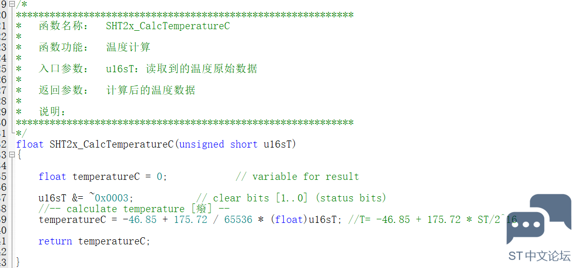

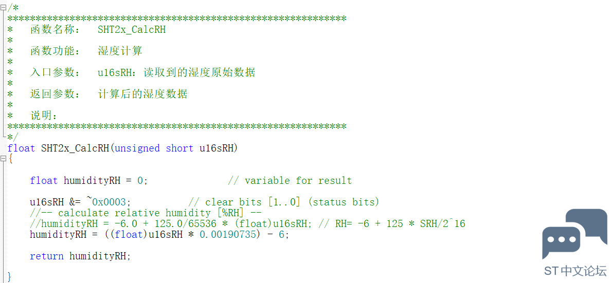

上面就是对应的读取温湿度寄存器里面的值。
最后读取出来的需要进行转换。
如上图。

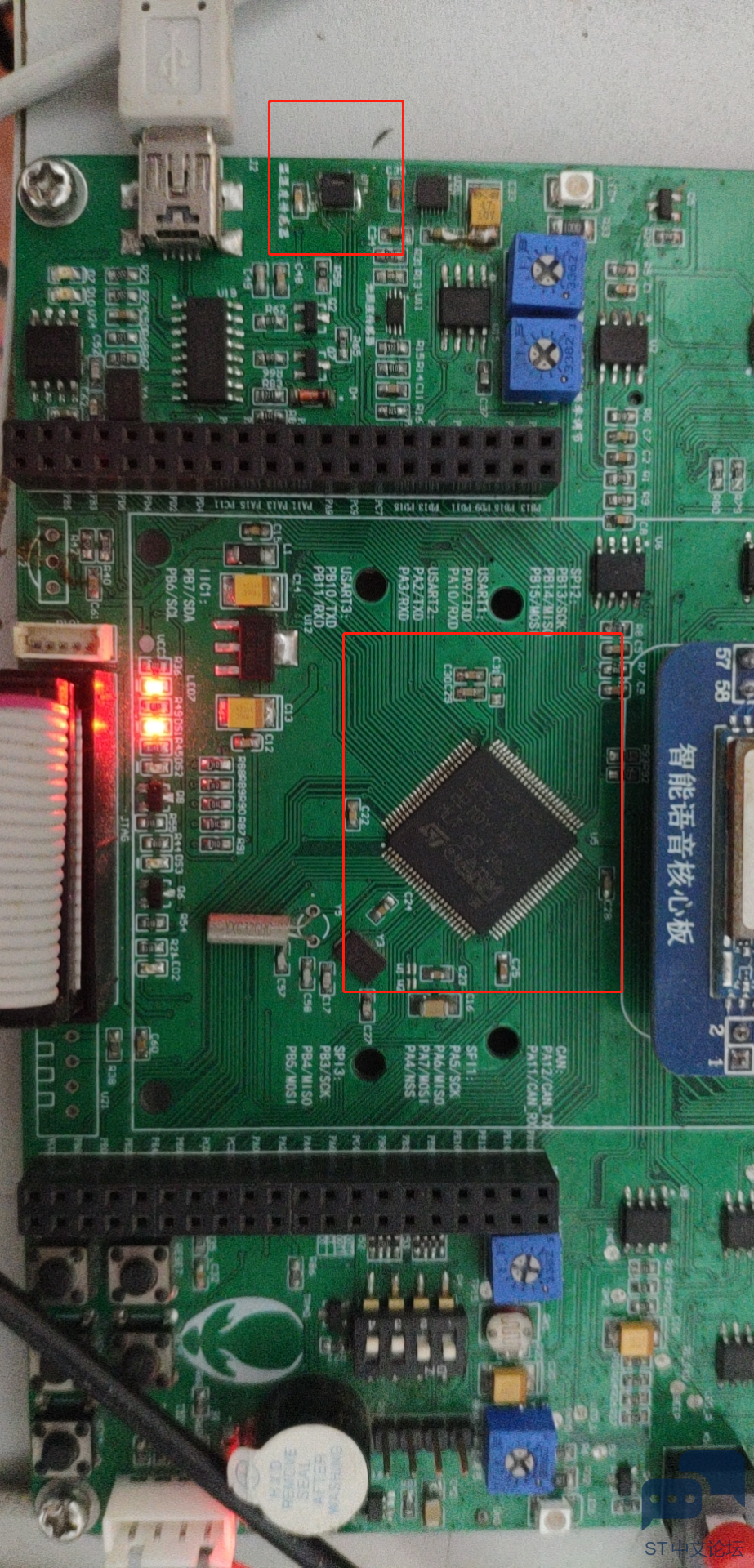

单片机使用的是STM32F103VET6。板子上还有其他传感器明天接着水。
