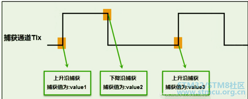

输入捕获模式可以用来测量脉冲宽度或者测量频率,下图以测量脉宽为例来说明输入捕获的原理5 c" x5 w$ e; f( |" s! h. A! m: }6 j7 e

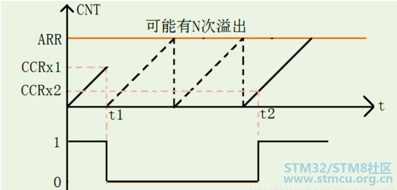

假定定时器工作在向上计数模式,图中t1-t2的时间就是我们需要测量的低电平时间。测量方法为:首先设置定时器通道x为下降沿捕获,在t1时刻就会捕获到当前的CNT值,然后立即清零CNT,并设置通道x为上升沿捕获,到t2时刻又会发送捕获事件,得到此时的CNT值(记为CCRx2)。在t1-t2之间可能产生N次定时器溢出,因此需要对定时器溢出做处理,防止低电平太长导致数据不准确。* _% f! S4 s5 A5 ~4 W. n( [
t1-t2之间计数的次数为:N * ARR + CCRx2,再乘以CNT计数周期即可得到低电平持续时间

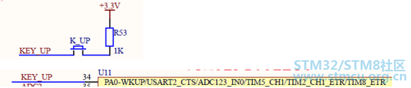

本实验通过TIM5的通道1输入捕获功能捕获KEY_UP按键的高电平持续时间,并通过printf函数打印捕获到的高电平时间,用D1指示灯提示系统正常运行
) z1 w( E' ^1 J$ u2 P6 H9 D; ^* W  r
* ~7 E$ t$ v5 X+ u* K4 c/ |& y指示灯D19 [8 m" y  ~6 {
定时器TIM5
( b( C3 h; A. A  o7 p4 H3 e  B) uUSART1串口
1 L3 ^$ A/ D# b9 Q& m8 hK_UP按键. q8 b2 s. N; {2 g! x

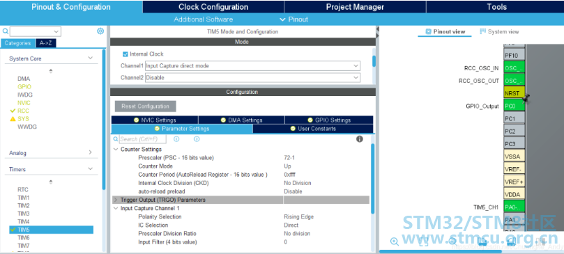

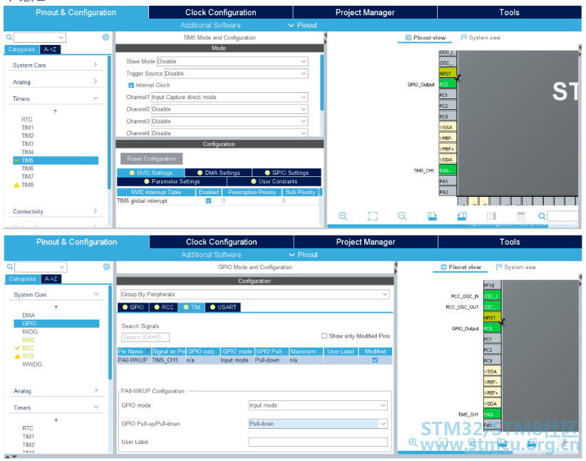

) [/ b/ ~; X' B/ j0 |% C, n8 q➡️ 选择TIM5,设置定时器时钟源为内部时钟源、设置通道1为输入捕获模式(PA0自动被选中),NVIC设置中激活定时器中断,在GPIO设置里将PA0下拉保证没有信号输入的时候电平稳定% X/ P2 c5 ?7 x5 [- ?. E
➡️ 预分频系数设置为72-1,向上计数,自动重装载值设为0xFFFF,则计时器时钟频率为1MHz,计时器周期为1us,定时器溢出周期为 65535 * 1 = 65535us

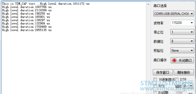

编译无误后下载到开发板,可以看到D1指示灯每500ms闪烁一次,按下KEY_UP后,串口会打印出相应的高电平持续时间
