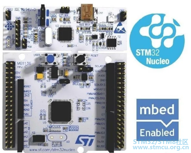

硬件准备 首先需要准备一个开发板,这里我准备的是NUCLEO-F030R8的开发板: 5 T) Y0 v. x- m' H7 W

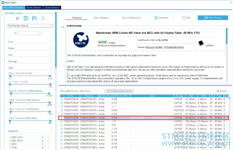

选择芯片型号 使用STM32CUBEMX选择芯片stm32f030r8,如下所示:" X0 l0 R8 Y/ [& ~: n+ a4 v

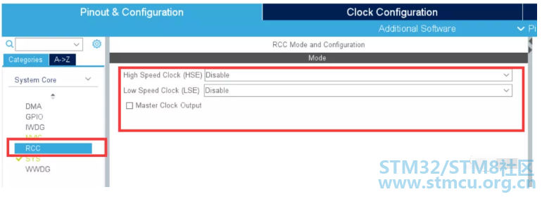

配置时钟源 HSE与LSE分别为外部高速时钟和低速时钟,在本文中使用内置的时钟源,故都选择Disable选项,如下所示:

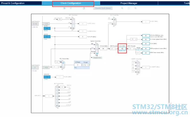

7 e9 d( h* h, A+ t配置时钟树 STM32F0的最高主频到48M,所以配置48即可:

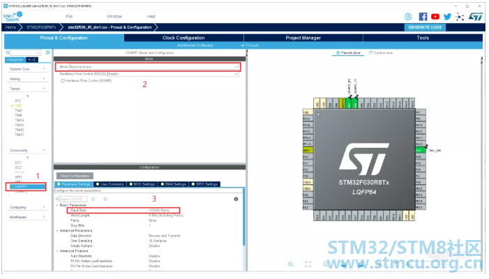

7 [+ L4 P% W6 b b2 q串口配置 本次实验使用的串口1进行串口通信,波特率配置为115200。/ s+ Z4 d0 g+ T& R0 O6 U

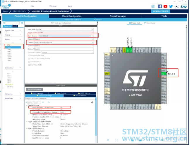

定时器配置 本次使用定时器1的通道2进行检测,配置入下。; a9 H+ [) U k) q& b

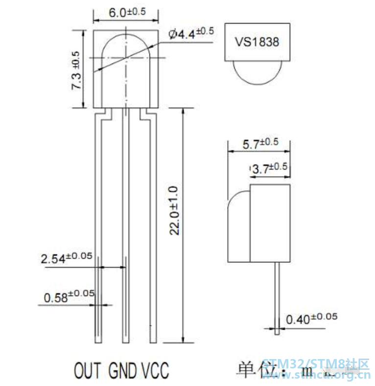

红外接收管 这里使用VS838的接收管,如下所示:% I" a( I- O& L y! Y+ H

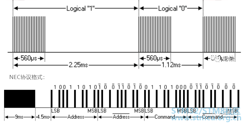

红外编码 这里使用VS838的接收管,如下所示:! d- q3 }3 Z! z/ s- N
NEC协议载波:38khz# F9 I" `% h( ^; C- R5 ` i3 H
: n. z9 h$ o# ~& S m6 h& U/ I, T" A5 j1 w# u

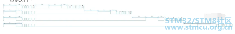

自定义红外编码 本文中数据1的低占空比设置为1120us,总时间为1.68ms,不是上图的2.25ms。
6 w1 P6 O% ]: g) f- V% R) A8 H 协议如下:9 a8 b; u% s- _+ J% c% C" k8 I

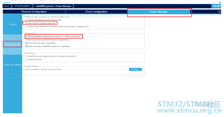

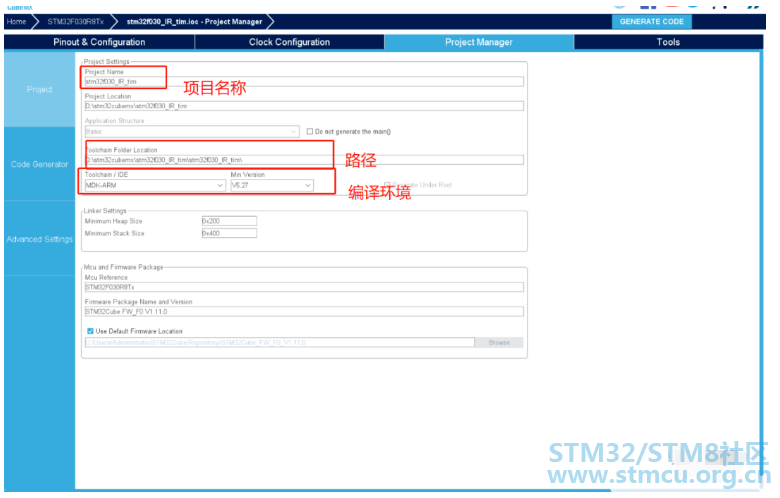

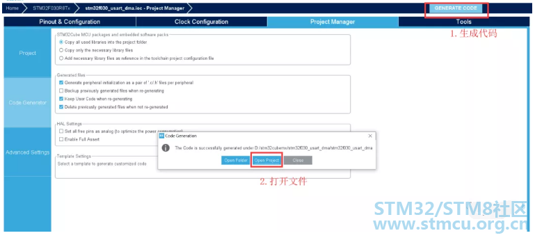

生成工程设置 注意在生产工程设置中不能出现中文,不然会报错。( U; m/ i a4 N2 l ^1 b2 E v
代码生成设置 最后设置生成独立的初始化文件:

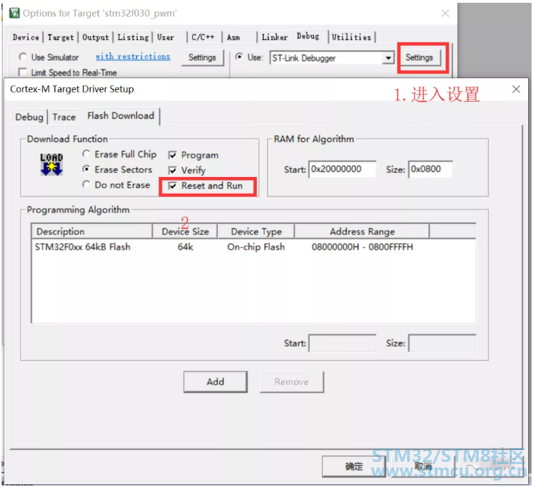

# ^, l" w3 u2 Y! t/ K9 a生成代码 配置keil 在main.c中,添加头文件,若不添加会出现 identifier "FILE" is undefined报错。, l8 w' M4 E/ T2 G/ \
