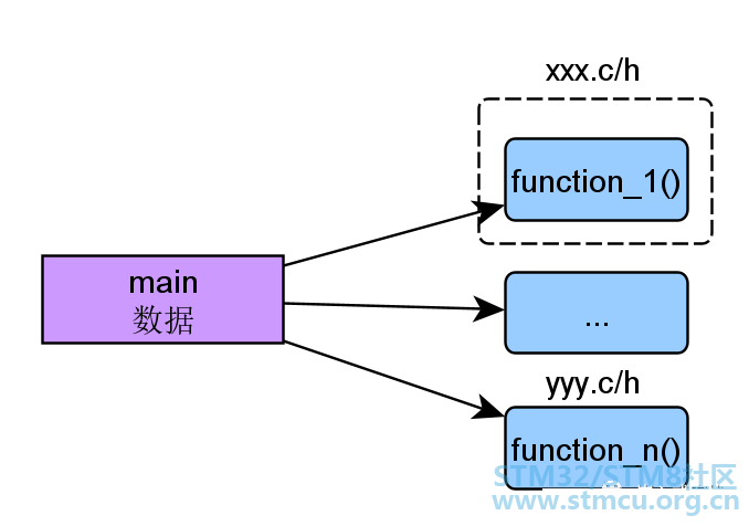

比较典型的–C, Pascal, Basic, Fortran语言,传统的做法是整了很多函数,整合时主要是整合各函数的调用,main函数协调对过程的调用,并将适当的数据作为参数在调用间进行传递流转而实现业务需求。信息流转主要靠:
  • 函数传递参数
  • 函数返回值2 B  p+ [( l6 v' l

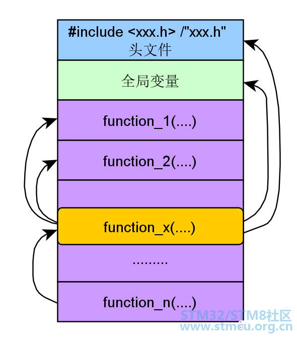

如上图,传统面向过程编程语言,比如C语言其编程的主要元为函数,这种语言有这些弊端:
  • 程序主要由函数组成,重用性较差。比如直接将从一个程序源文件中复制一个函数并在另一个程序中重用是非常困难的,因为该函数可能需要包含头文件,引用其他全局变量或者其他函数。换句话说,函数没有很好地封装为独立的可重用单元。相互牵扯、相互耦合比较复杂。
  • 过程编程语言不适合用于解决现实生活中问题的高级抽象。例如,C程序使用诸如if-else,for循环,array,function,pointer之类的结构,这些结构是低级的并且很难抽象出诸如客户关系管理(CRM)系统或足球实况游戏之类的实际问题。(想象一下,使用汇编代码来实现足球实况游戏,酸爽否?显然C语言比汇编好,但还不是足够好)8 y4 W3 a% L. x# V
当然如C语言开发,现在的编程策略已经大量引入了面向对象编程策略了,但是要实现这些对象编程策略,则开发人员本身需要去实现这些面向对象本身的策略,需要自己手撕实现这些基础的对象思想。所以这里仅仅就语言本身特征做为说明,不必纠结。而这些策略如果由编程语言本身去实现,则显然是一个更优异的解决方案。但是比如嵌入式领域为嘛不直接用C++呢,而往往更多采用C的方式采用对象策略来撸代码呢? 嵌入式领域更多需要与底层硬件打交道,而C语言本身抽象层级相对更适合这种场景,结合对象策略编程则可以兼顾重用封装等考量。

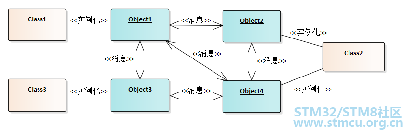

而现代面向对象编程语言(OOP: Object-Oriented Programming) ,从语言本身角度,其编程的场景则变成下面一种截然不一样的画风:
程序的运行态:是不同的实例化对象一起协作干活的场景
应用程序通过对象间消息传递,对象执行自身的行为进而实现业务需求。编写代码,设计类,撰写类的代码,然而应用程序运行时,却是以相应的类实例化的对象协作完成逻辑,这就是所谓面向对象编程的含义。那么对于对象而言,具有哪些属性呢?
  • 对象是一种抽象,所谓抽象就是类。比如MFC中的Window
    ' a# c0 N+ \" Q' W; ]$ ^) m( x
    • 代表现实世界的实体
    • 类是定义共享公共属性或属性的数据类型
    • 对象是类的实例存在,类本身在程序的运行态并不存在,以对象存在。3 M5 \) S9 t- @# C, `* h) |
  • 对象具有状态,或者称为属性,是运行时值。比如MFC窗体大小,title等
  • 对象具有行为,亦称为方法或者操作。比如常见MFC中窗体具有show方法
  • 对象具有消息,通过发送消息来请求对象执行其操作之一,消息是对象之间交换数据的方式。
    - e2 v8 u+ ^3 `' S
从上面的描述,应用程序本质是很多对象相互协作一起在干活,就好比一个车间,有机器、工人、工具等一起相互在一起产生相互作用,从而完成某项产品的制造。那么,这些对象从哪里来呢?
对象来自于类的实例化,谁负责实例化对象呢?这就是类中构造函数干的活,那么析构函数就是销毁对象的。所以构造函数管生,析构函数管埋。

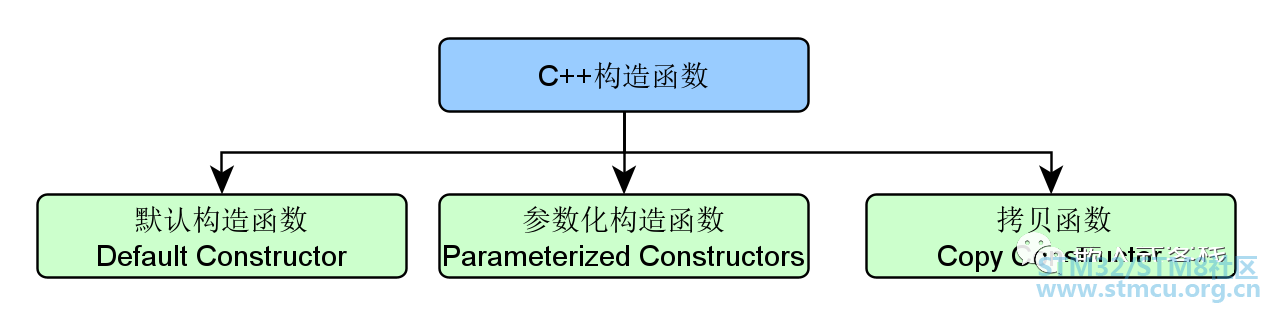

构造函数按照类的样式生成对象,也称为实例化对象,那么C++中有哪几种构造函数呢?
构造函数的相同点:
  • 函数名都与类的名字一样;
  • 构造函数都没有返回类型;
  • 创建对象时会自动调用构造函数;* ~7 }! P. t7 a3 Y3 F- j) R
那为嘛又要整这么几个不同的构造函数呢?举个生活中你或许遇到过的栗子:
  • Case 1: 打比方你去商店对售货员说买个灯泡,没有什么附加信息(比如品牌、功率、发光类型、尺寸等),那么售货员把常见的灯泡给你一个,这就相当于C++语言中创建对象时,按照默认方式创建,故调用默认构造函数。
  • Case 2: 拿到灯之后回家一装,擦,太大了装不上!这回你聪明了,量了下安装尺寸,跑去给售货员说你要XX大小的灯,此时就相当于C++利用参数化构造函数实例化对象。
  • Case 3: 擦,用了很久灯又挂了,这回你更聪明了,把坏灯卸下来带到商店照着买一个,这场景就有点像C++中的拷贝构造函数了~。
    3 v: s; k* ^( P+ D
那么,到底不同的构造函数有些什么不同呢?为嘛C++语言设计这么多种不同的构造函数呢?
  • 默认构造函数:默认构造函数不带任何参数。如果不指定构造函数,则C ++编译器会为我们生成一个默认构造函数(不带参数,并且具有空主体)。
  • 参数化构造函数:参数传递给构造函数,这些参数用于创建对象时初始化对象。要实现参数化构造函数,只需像向其他函数一样向其添加参数即可。定义构造函数的主体时,使用参数初始化对象的数据成员。
  • 拷贝构造函数:拷贝构造函数,顾名思义,就是按照现有对象一模一样克隆出一个新的对象。其参数一般为现有对象的引用,一般具有如下函数原型:5 Y0 P9 Q$ s7 y# L
//函数名为类名,参数为原对象const引用
  Q- ~' p5 ]. CClassName(const ClassName &old_object);
