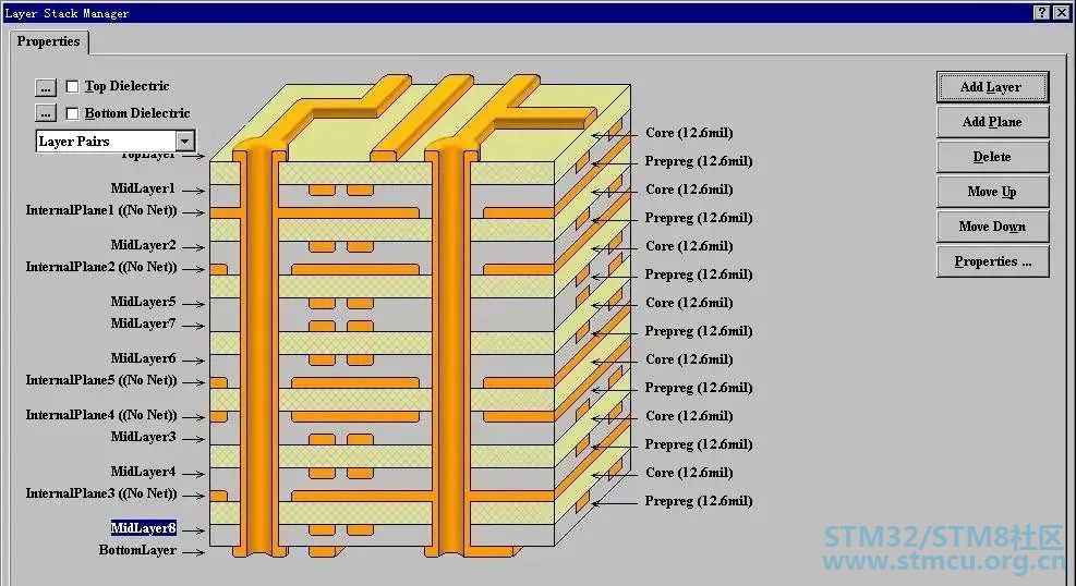

1、Signal layer(信号层)
: B, Y' v( f$ u& D7 x0 o0 F, n
6 x4 \9 |) E; v. F/ U
信号层主要用于布置电路板上的导线。
& n; e; N. P- G/ @
Protel 99 SE提供了32个信号层,包括Top layer(顶层),Bottom layer(底层)和30个MidLayer(中间层)。
  ^3 H- A) P$ r2 u/ D0 i
3 @( j& K8 w. Y1 r, @1 q% r5 f1 M
2、Internal plane layer(内部电源/接地层)5 Y7 g$ e  [: n9 R$ ^
: I- M; K% p3 C7 L2 H$ N: u
Protel 99 SE提供了16个内部电源层/接地层。
6 f0 J" x" v! {$ M* L+ L
该类型的层仅用于多层板,主要用于布置电源线和接地线.我们称双层板,四层板,六层板,一般指信号层和内部电源/接地层的数目。( H# I( O3 k$ n/ t# v8 u) \
