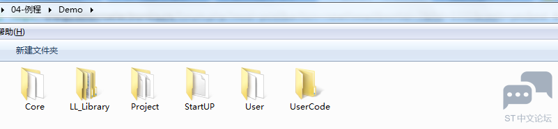

        我们首先根据官方的LL库以及例程做更改,新建文件夹,拷贝文件,具体如下图。
3 Z( z  h/ O1 _) Y9 t3 @' q
- j4 r, {4 A) H& v, P

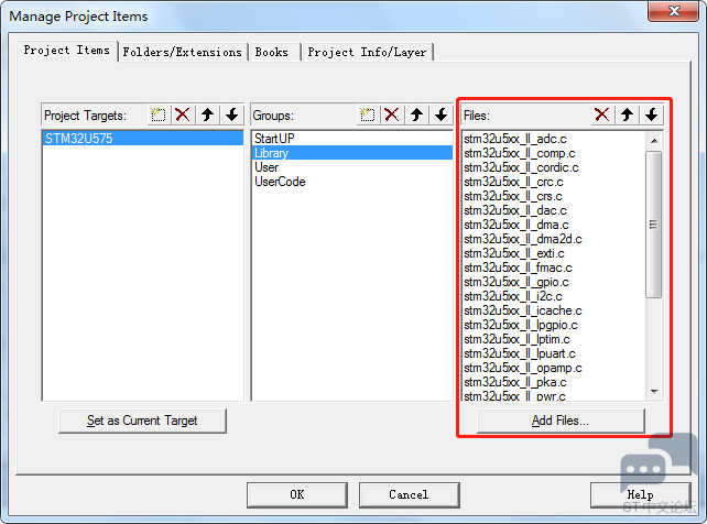

        并将文件拷贝到个个文件夹内,方便将文件归类以及后期文件管理,具体的可以看附件里,附件内的源码。具体的可以查看keil工程下的文件,如下图
- _  g. ~! }$ u8 |: |: ?/ q( q
3 F+ h/ I+ E5 a
文件拷贝完成之后,然后添加文件路径和初始化定义,然后增加如下代码到Main.c文件。

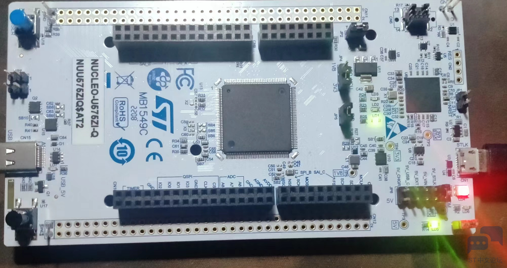

在完成之后,编译,就可成功下载点灯,具体可查看附件。
+ ]( m! V% M1 u( C) m8 S# {2 h
$ N# a& c% F6 P6 O2 W$ B
好了,先分享到这,过年后来了的第一篇。
