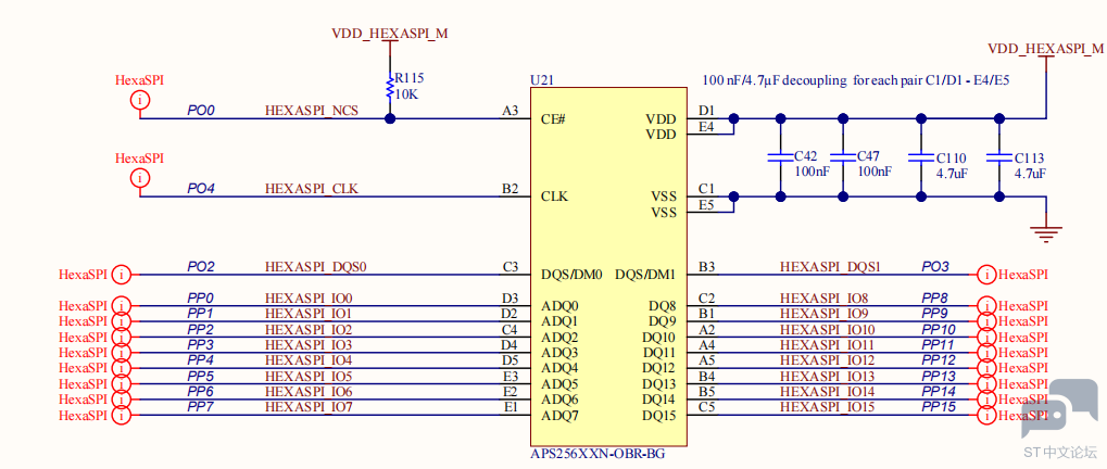

开发板PSRAM部分原理图:
开发板NOR Flash部分原理图:

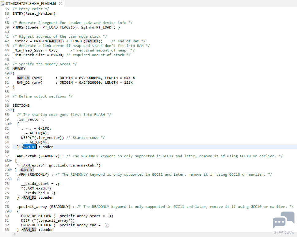

3.2.1 ExtMemLoader的链接脚本
首先从链接脚本开始,链接脚本文件:STM32CubeIDE\ExtMemLoader\STM32H7S7L8HXH_FLASH.ld
大概看一眼链接脚本代码:
可以看到入口函数是Reset_Handler,ExtMemLoader代码会放到片上SRAM中执行。

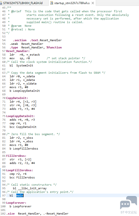

接着看入口函数Reset_Handler,也就是启动代码,这个函数是用汇编写的。
3.2.2 ExtMemLoader的启动代码
启动代码: STM32CubeIDE\ExtMemLoader\Application\User\Startup\startup_stm32h7s7l8hxh.s
这段汇编代码中,包含几个关键的注释,分别为:
  • set stack pointer,设置栈指针;
  • Call the clock system initialization function,调用时钟系统初始化函数;
  • Copy the data segment initializers from flash to SRAM,从flash中拷贝数据段到SRAM;
  • Zero fill the bss segment,向bss段填充0;
  • Call static constructors,调用静态构造函数;
  • Call the application's entry point,调用应用程序的入口main函数;
这些注释将整个Reset_Handler汇编代码的功能已经说明的非常清楚,不需要额外解释了。

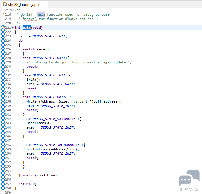

3.2.3 ExtMemLoader的main函数
ExtMemLoader的main函数,代码文件位于: \Middlewares\ST\STM32_ExtMem_Loader\STM32Cube\stm32_loader_api.c
具体代码内容为:
这个main函数是一个状态机的写法,并且从DEBUG_STATE_WAIT下方的注释可以看到——exec是可以被外部更新的。
main函数的状态机可以根据exec执行4种操作:
  • 初始化外部存储器,调用 Init 函数实现;
  • 写入数据到外部存储器,调用Write函数实现;
  • 擦除整个外部存储器,调用MassErase函数实现;
  • 擦除外部存储器的部分分区,调用SectorErase函数实现;

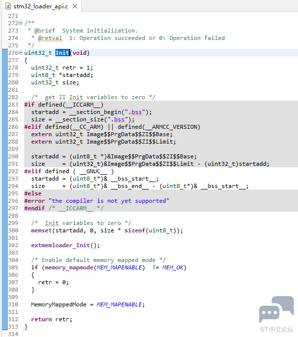

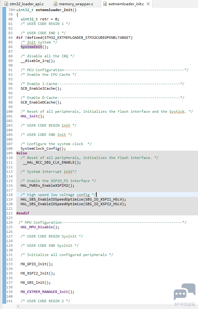

3.2.4 ExtMemLoader的Init函数
下面仅以Init函数为例进行分析,代码文件还是刚刚的stm32_loader_api.c。

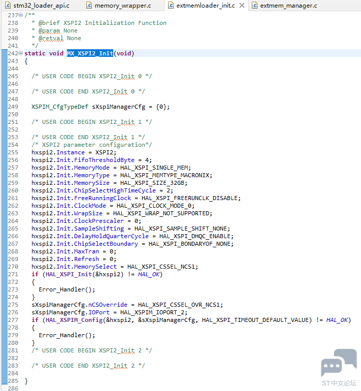

可以看到,Init函数中调用到了extmemloader_Init(),文件路径为: ExtMemLoader\Src\extmemloader_init.c;
这里可以看到:
  • 134行,extmemloader_Init函数调用了MX_XSPI2_Init();
  • 139行,extmemloader_Init函数调用了MX_EXTMEM_MANAGER_Init();
MX_XSPI2_Init函数的具体代码为:
这里初始化了XSPI2的一些参数;
MX_EXTMEM_MANAGER_Init函数的定义位于文件:ExtMemLoader\Src\extmem_manager.c
具体实现代码为:
这里可以看到初始化的是8线NOR Flash。

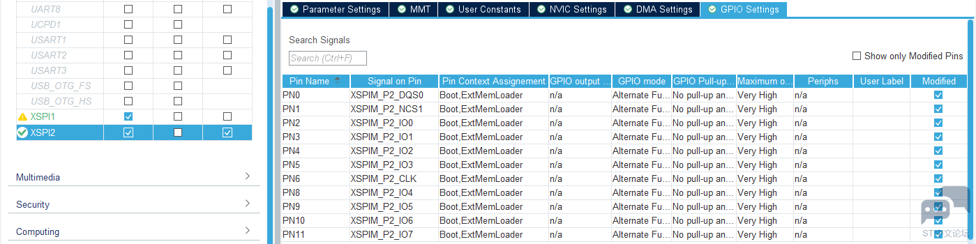

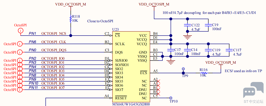

3.2.5 ExtMemLoader的XSPI2引脚配置
查看ioc文件中,XSPI2相关引脚配置,可以看到:
和前面的NOR Flash原理图部分可以完全对应的上。
类似的,我们可以分析ExtMemLoader的main函数的其他几个函数调用,最终都可以对应到开发板的NOR Flash设备的操作上。

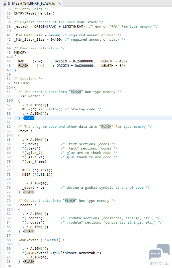

3.3.1 Boot的链接脚本
首先从链接脚本开始,链接脚本文件:STM32CubeIDE\Boot\STM32H7S7L8HXH_FLASH.ld
大概看一眼链接脚本代码:
可以看到入口函数是Reset_Handler,ExtMemLoader代码会放到片上Flash中执行。

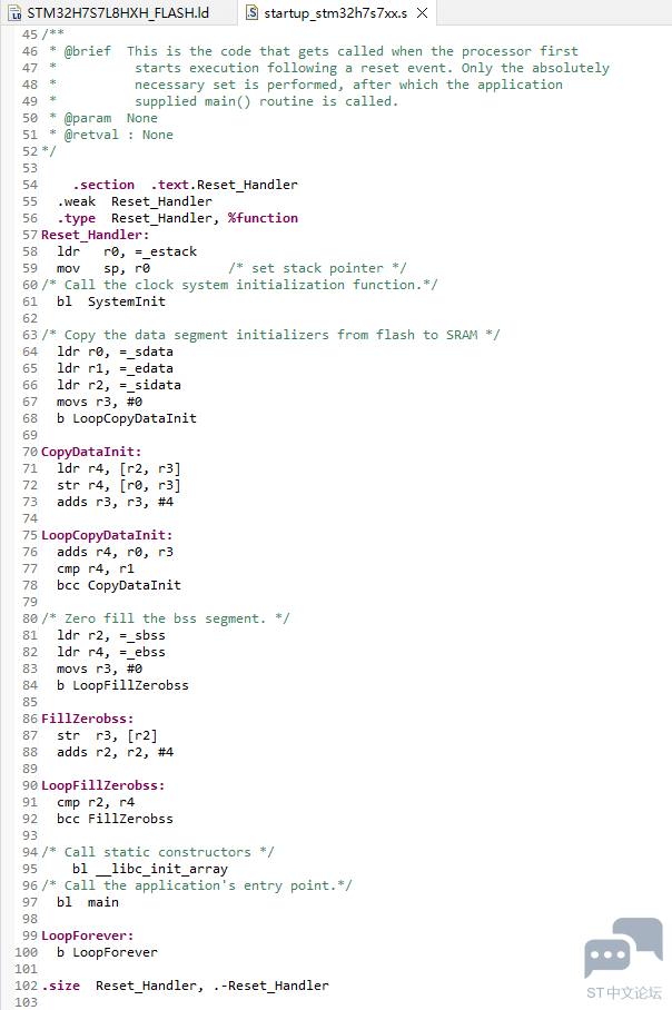

3.3.2 Boot的启动代码
Boot子项目的启动代码文件位于: STM32CubeIDE\Boot\Application\Startup\startup_stm32h7s7xx.s
这段汇编代码和前面的ExtMemLoader的完全一样,同样包含几个关键的注释,分别为:

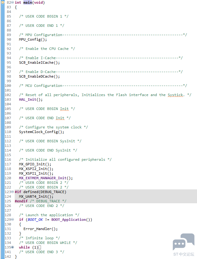

3.3.3 Boot的main函数
ExtMemLoader的main函数,代码文件位于: Boot\Src\main.c
具体代码内容为:
main函数中,比较重要的两个函数调用是:
  • MX_EXTMEM_MANAGER_Init() 实现了外部存储器的初始化;
  • BOOT_Application() 实现了控制逻辑的跳转,这一步非常关键;

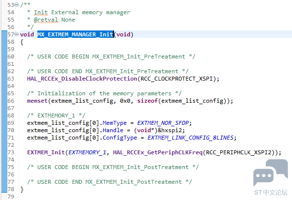

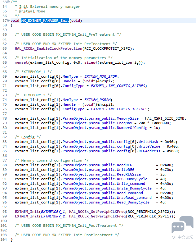

3.3.4 Boot的MX_EXTMEM_MANAGER_Init函数
Boot的MX_EXTMEM_MANAGER_Init函数,实现位于文件: Boot\Src\extmem_manager.c
具体代码为:
可以看到,这里对NOR Flash和PSRAM两个外部存储器均进行了初始化,注册的枚举对应关系为:
  • EXTMEMORY_1,使用XSPI2接口,控制NOR Flash存储器;
  • EXTMEMORY_2,使用XSPI1接口,控制PSRAM存储器;

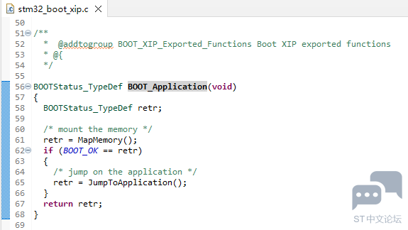

3.3.5 Boot的BOOT_Application函数
Boot的BOOT_Application函数,实现位于文件: \Middlewares\ST\STM32_ExtMem_Manager\boot\stm32_boot_xip.c
具体代码为:

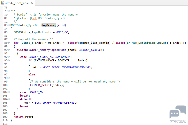

可以看到,这里分别调用了MapMemory和JumpToApplication两个函数;这两个函数均位于同一个文件内;下面分别分析。
MapMemory函数具体代码:
这里会执行两个外部存储器的内存映射动作,具体映射的地址范围手册中Memory map有说明:

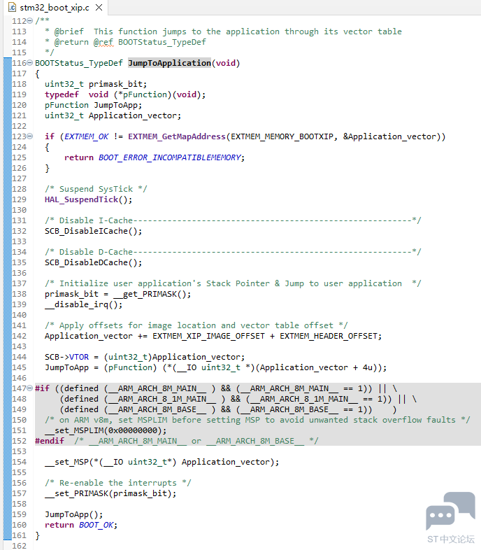

接下来就是重头戏JumpToApplication函数,具体代码为:
这个函数代码中已经有一些注释了,除此之外,比较重要的是:
  • 123行,调用EXTMEM_GetMapAddress函数,获取外部存储器映射的内存地址;
  • 142和145行,计算应用程序入口地址;
  • 144行,重新设置中断向量表地址;
  • 154行,重新设置主栈指针(MSP)地址;
  • 159行,跳转到新的程序入口地址并执行;
其中,123行函数调用的参数EXTMEM_MEMORY_BOOTXIP宏的定义位于:Boot\Inc\stm32_extmem_conf.h文件
具体代码为:
通过回看前面的MX_EXTMEM_MANAGER_Init函数实现,可以知道EXTMEMORY_1对应的正是NOR Flash设备。
好了,到这里就完成了Boot的全部功能,程序执行流程已经成功跳转到了外部NOR Flash上。
