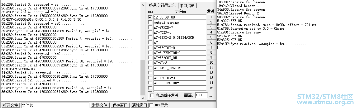

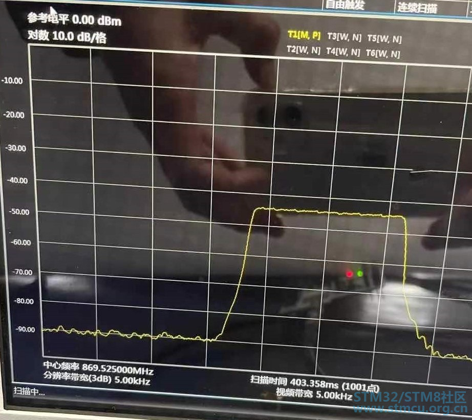

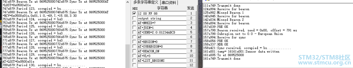

       然后就从板子问题开始排查。我一度怀疑是不是板子坏了,于是我把两个板子互换主从模式。也连接不成功。没办法,只能跟射频的朋友使用频谱仪测试一下发射信号有没有成功发射出来。我们直接使用有线连接,发现信号特别弱才-30dbm(见图1图为使用电容测得的泄露信号,非线直连频谱仪,所以为-40)。跟数据手册上差值较大。使用射频线直连两块开发板可以互通。终于连接原因找到了。这是也才想起来买的是低频板,应该是频率太高信号强度提不上去。经过后期实验把频率调成中国用的频率可以连上,也验证了我们的分析。实验数据见图。
& A% A. S2 W2 Z- k+ x7 e% z1 L8 t& F, d) L( v2 |
