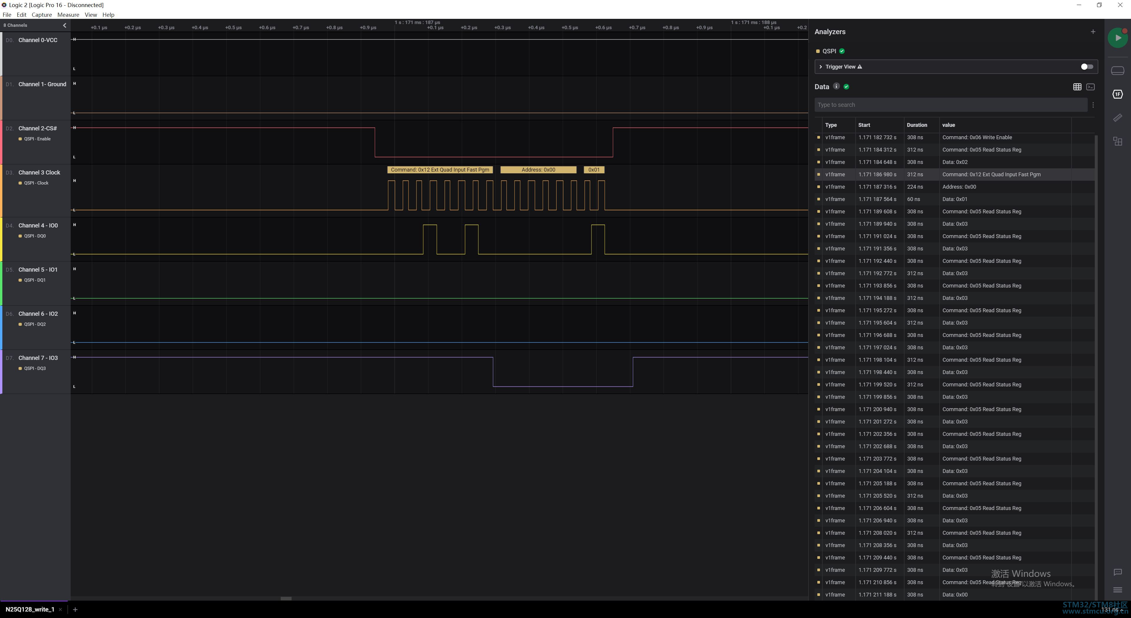

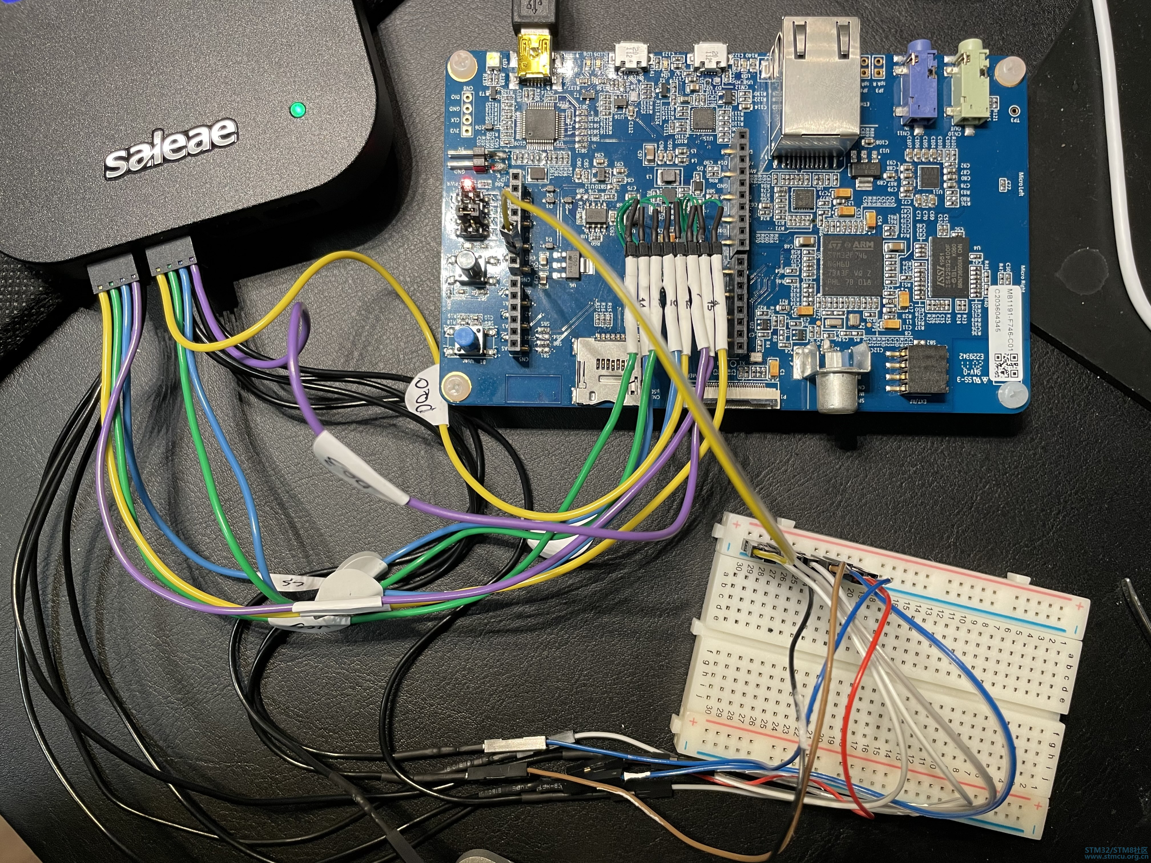

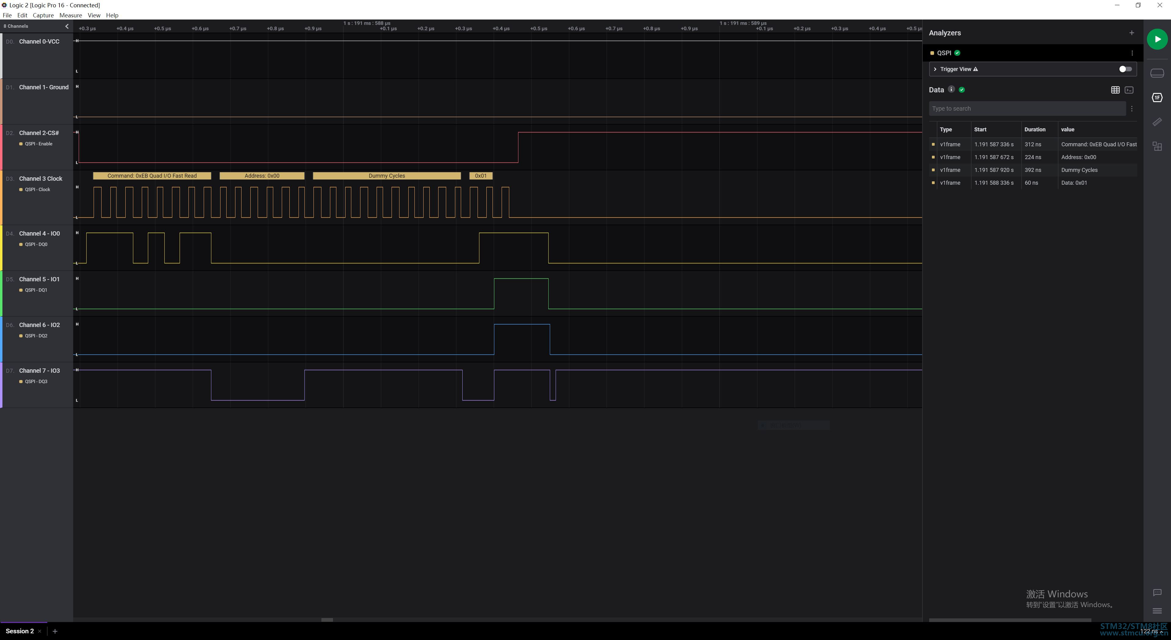

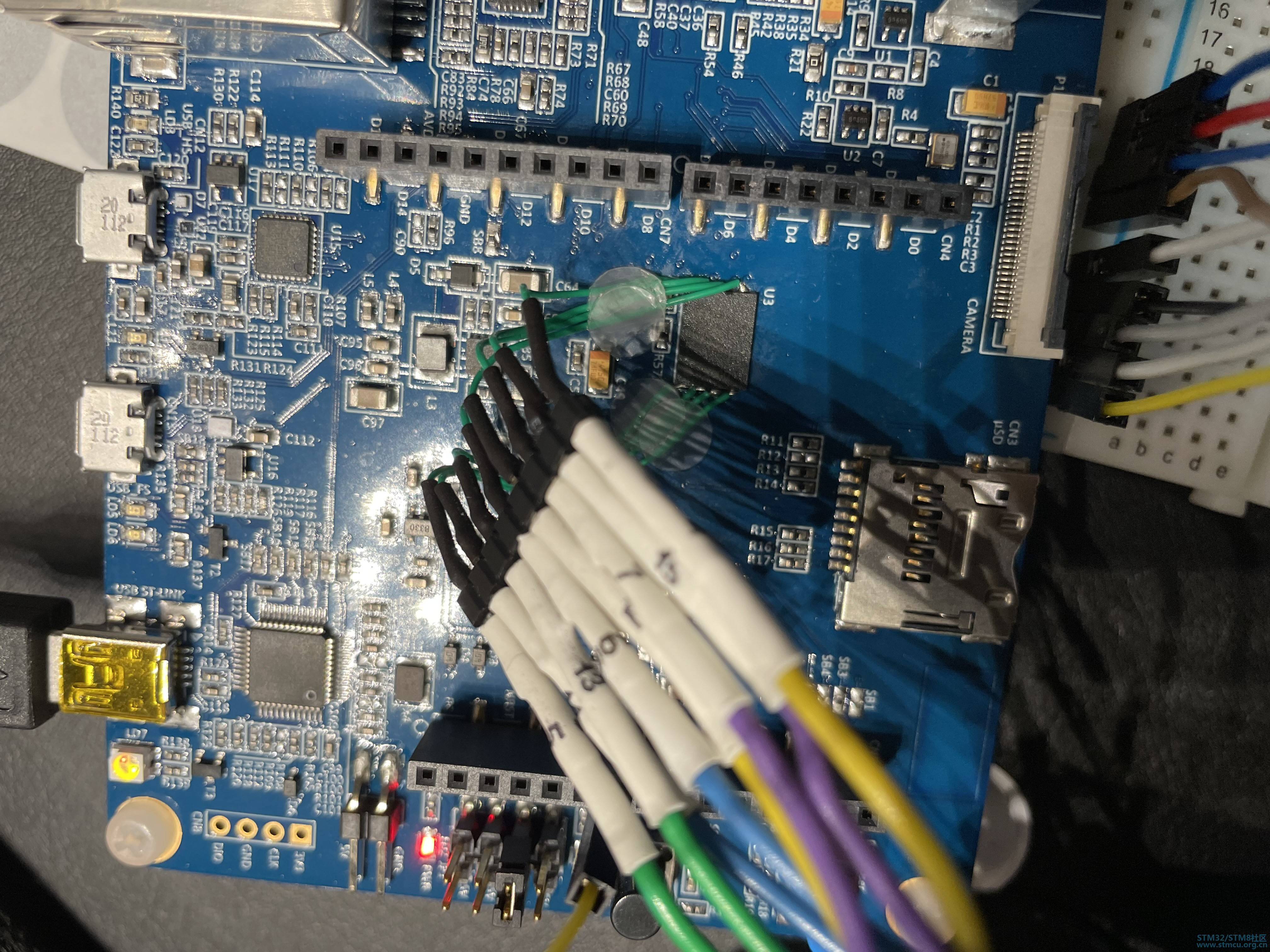

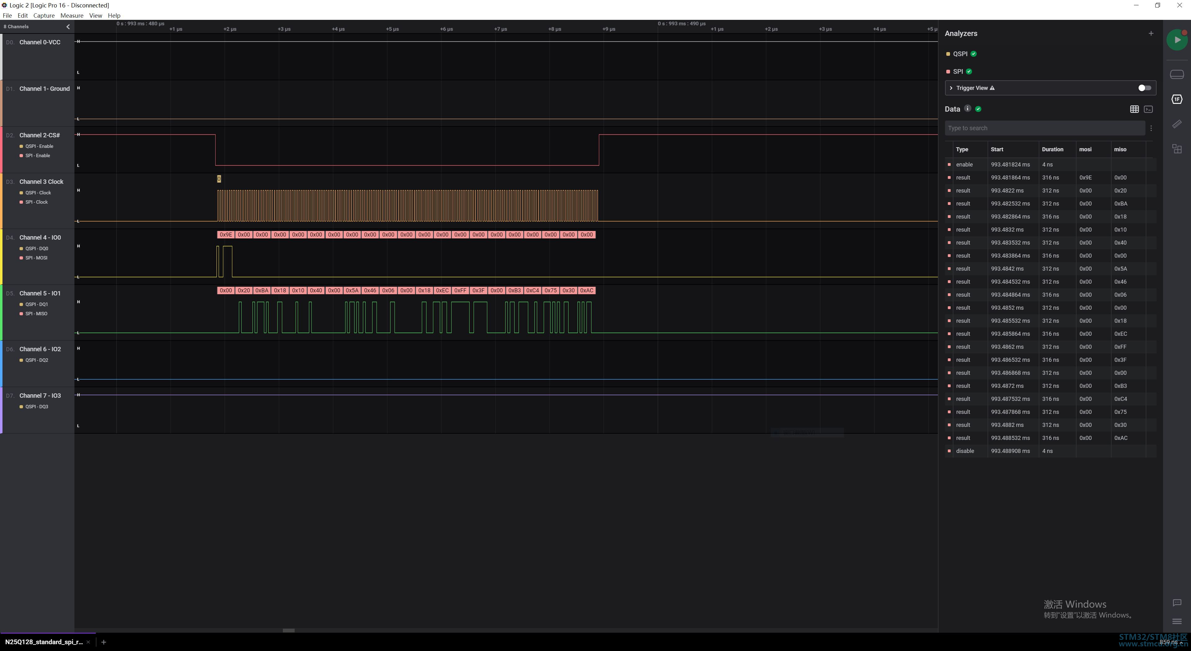

由于工作上需要学习了一下quad spi,之前没有接触过,开始搜索网上的学习资料,发现了这个论坛很好。然后从ST买了一块STM32F746 Discovery板子,麻雀虽小五脏俱全啊,然后从网上找了一个针对这个板子的QSPI的实例,自己往里面加了用read id (9EH)命令读取20字节的ID,然后用EBH命令写了一个字节,然后读出比较。想用Saleae逻辑分析器看信号波形加深理解。1. 由于Saleae没有自带qspi协议,幸好有大神写了一个插件,从GitHub - dedicatedcomputing/saleae_qspi下载后把QSPIAnalyzer.dll拷贝到Saleae安装目录下。
& r, T# ^3 ]( g- @* w! J1 V2. 由于这个板子没有把QSPI的gpio引出,让公司硬件工程师帮忙把nor flash的引脚引出,折腾了几个小时终于看到想要的结果和波形,分享一下成果回报论坛。/ r+ M/ n) w4 i& ]/ n9 |
3. 读Flash ID用的是standard spi命令,IO0向nor flash发送命令,nor flash从IO1发送数据给host。. F1 S2 d, _0 J% C8 E7 N0 u
4. 写和读nor flash用的是QIOFR (EBH),instruction用IO0,地址和数据 用IO0~IO3发送和接收数据。写数据没有dummy clock,读数据有10个dummy clock。# U+ G; o( w5 h" A- X6 I, z9 S+ r& M
接下来有空在volatile enhanced configuration register里面把VECR bit7清0,从而enable quad input command,这样instruction也能从IO0~IO3发送。* T9 _; i) K! m9 L, P: |0 b
