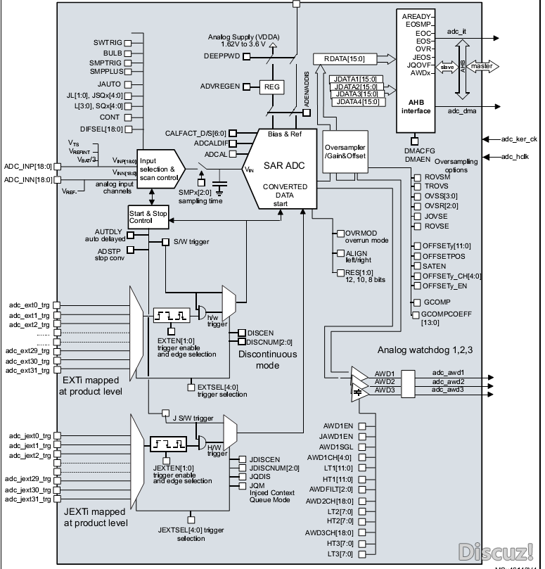

     看到网上有网友发帖说是STM32G4系列有多个独立ADC内核,可以同步采样转换多路ADC输入信号。有点疑惑,
翻阅STM32G4用户手册,它的ADC模块框图如下,应该是只有1个ADC转换内核,多路转换器分时转换。

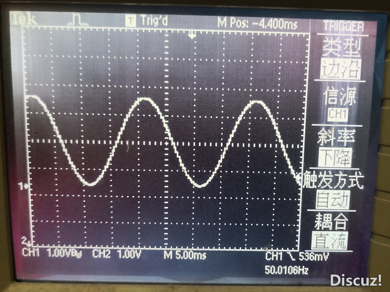

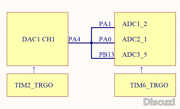

    决定使用STM32G491开发板来验证一下,使用直流源来测试没有意义,需要使用正弦波来测试。首先使用片内
DAC1通道1产生一个50HZ正弦波信号,然后分别施加到ADC1_2、ADC2_1、ADC3_5输入端,3路ADC同步使用
TIM6_TROG触发, DMA数据传输   。电路原理框图见下:
DAC1产生的50HZ正弦波

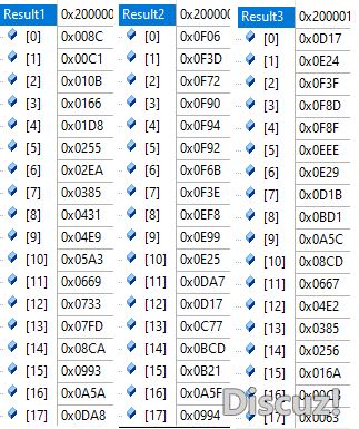

    变量数组Result1[64]、Result2[64]、Result3[64]保存3个ADC通道的转换结果.   如果有多个 ADC内核同时工作,
各路ADC输入端同时采样一个正弦波信号时的数据应该基本相同的。
    从运行结果截图可以看出,各个数组的数据呈现明显的相位差,因此可以认为STM32G491的ADC应该是
使用同一个ADC内核,分时转换得到的。

肯定不是一个啊,手册说的很清楚"Each ADC consists of a 12-bit successive approximation analog-to-digital converter",这样判断一个内核本身就是逻辑错误,想要ADC采样结果一致,ADC这么用是肯定不行的

从手册的描述上看,是三个模块,而且代码也是按ADC1,ADC2,ADC3分别初始化的哦。 另外从结果上看,第一组远远小于后面两组,所以建议楼主要适当检查一下硬件,从示意上看,至少输入阻抗没有看到。直接并联在采样时可能会有影响的,建议关注一下这方面
xmshao 回答时间:2021-5-10 11:25:42
可以肯定不是一个核。
你测试同一信号做验证是对的,但你不该将三个ADC输入并在一起。
