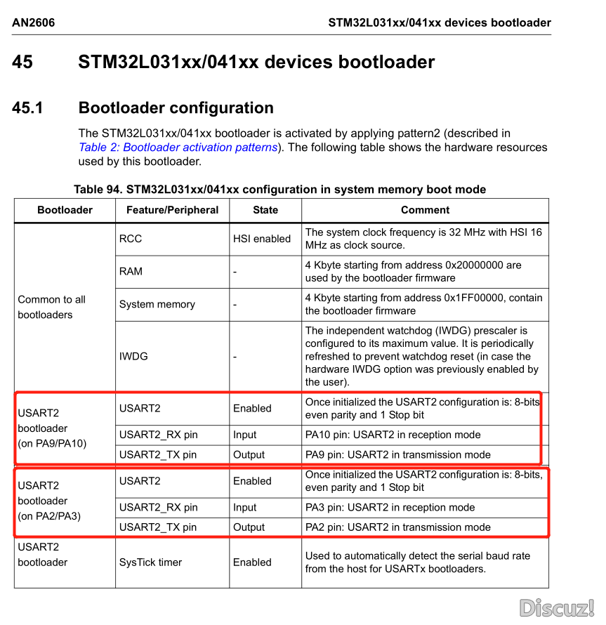

AN2606中,说USART2在PA9,PA10或者PA2,PA3都是可以的,但实际硬件电路我使用了PA9,PA10,配合STM32CubeProgrammer软件使用,却总是无法连接到单片机,是只能使用PA2PA3吗?还是哪里需要设置一下呢? 1619570539(1).png
已经找到问题了,STM32F031自举程序确实使用了USART2 PA9 PA10引脚。是自己的程序给USART2配置的时钟和自举程序默认使用的时钟不一致造成的。进入自举前,配置好usart2的默认时钟就好了。

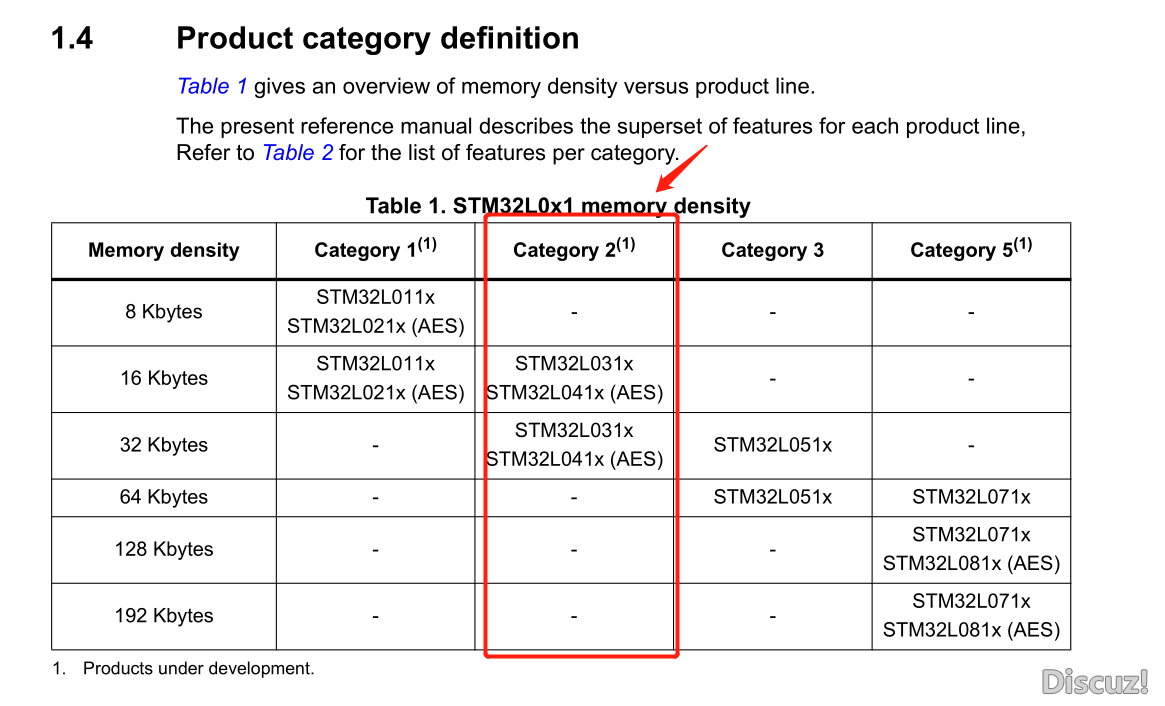

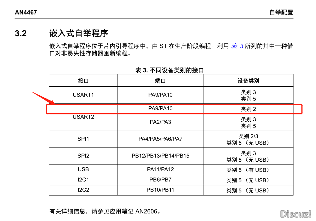

多谢解答,stm32L031 usart2无论用PA2PA3,还是用PA9PA10都是需要指定复用功能的。终于找到这个文档里面说stm32L031 的自举程序 只能用usart2的pa9pa10 1619661758(1).png
