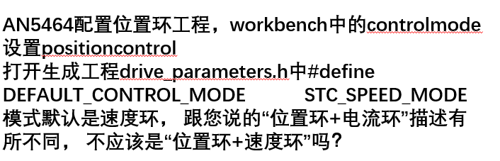

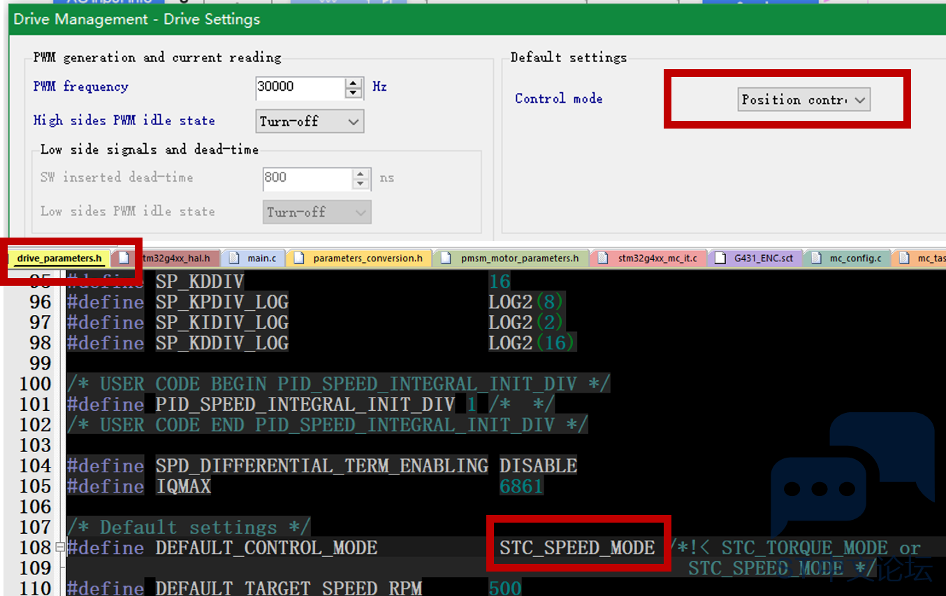

您好,按照AN5464中操作的配置生成工程,好像跟您说的有出入啊?
如下图所示,workbench中control mode 直接设置为 position control;
生成的工程中drive_parameters.h文件中可以看到
#define DEFAULT_CONTROL_MODE           STC_SPEED_MODE
所以这个样例生成的环路不是: 速度环+位置环 吗

弗兰克 回答时间:2021-5-11 16:26:14
样例里面只有两个环路:位置环+电流环,可以自己把速度环加上去:由外向内->位置环+速度环+电流环
iwannabefree 回答时间:2021-5-12 16:11:41
iwannabefree 回答时间:2021-5-12 16:23:04
如图所示
弗兰克 回答时间:2021-6-15 13:01:10
样例里面是生成了,位置环+电流环, 没有速度环的
