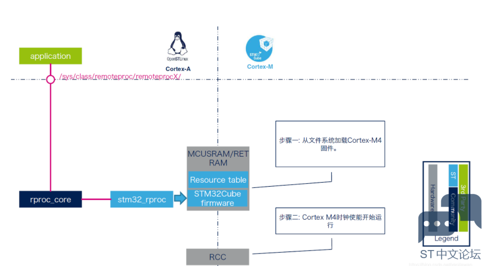

3 remoteproc 机制3 B( \" J7 Y# n* e1 k4 [
  Remoteproc(Remote Processor Framework),主要作用就是对远程处理器(也就是M4)的生命周期进行管理,即启动、停止远程处理器。

- m7 n6 [# ^5 M7 i- w 实际操作时,可以使用开发板上现成的linux 命令行来实现。state powering 等等。在米尔开发板中使用fw_cortex_m4.sh9 i2 \1 f! |7 N- {+ H" Z9 S4 y

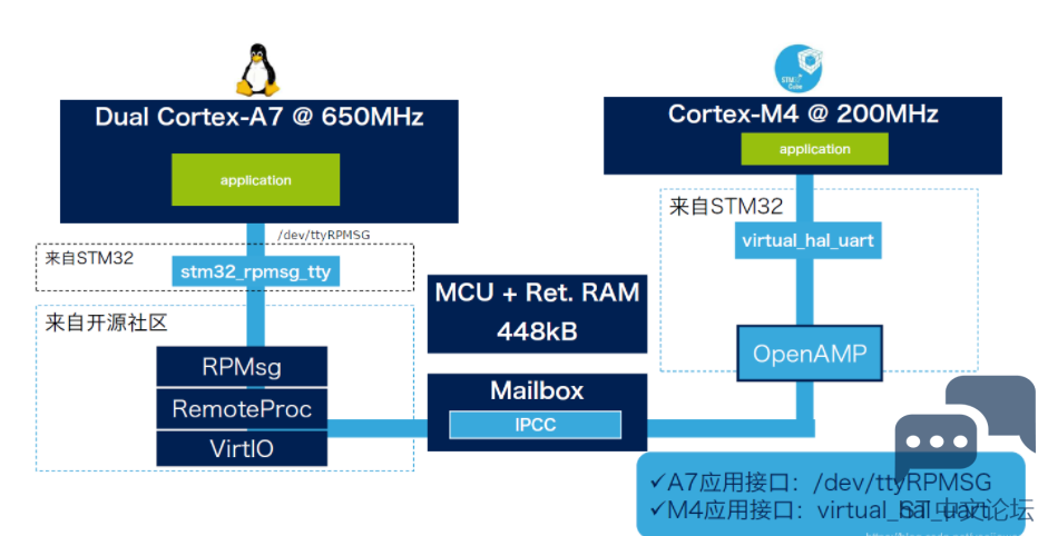

& {( C& Y7 w+ _1 Y4 cortex-A 和cortex-M 之间的信息交换RPMsg框架& I/ [$ u7 ^$ }$ r
两个处理器之间的信息交换是使用RPMsg框架来实现的。% h+ _8 O. V. E
9 N1 h9 D  a8 [& G1 P3 j从图上看,进一步地是采用openAMP 来实现。ST 公司在A7 端将处理器信息交换仿真成为一个TTY 终端。而在M4 端仿真成为虚拟UART 。于是,两个处理器之间的通信变成了串口通信那么简单直接。只是这个串口的速度非常块,因为他们完全是在内存完成的。2 I2 }# d' p& e. s) U
