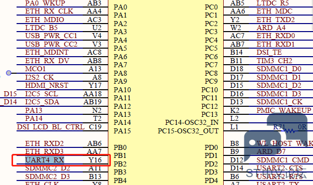

( |/ f" s3 `) d! \8 U3 _' l/ R我们想控制板上一颗LED,并且串口能够收发数据。" S) r( ?, Z' l6 d" B+ q

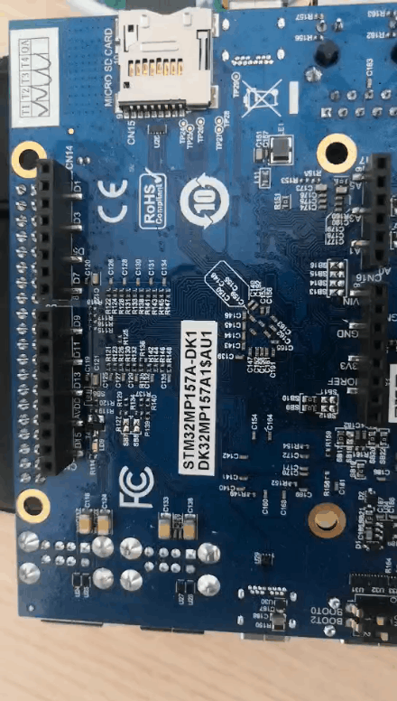

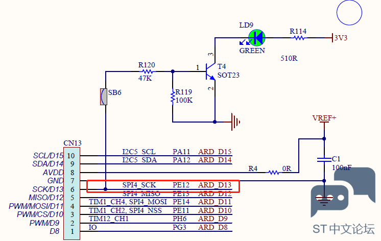

LED引脚电路位置:
* c& Y0 Y4 u. j: s2 E6 s Z1.png 3 o3 I9 ]$ N7 _+ P

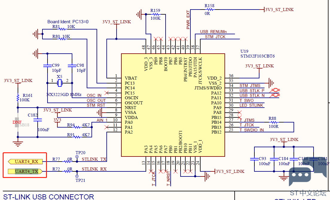

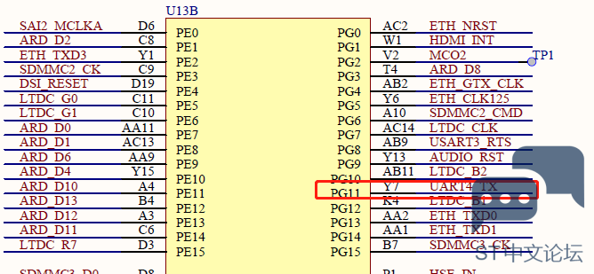

与STLINK相连的调试串口UART4电路位置:
: d% [8 v' s5 n: c' v: x8 U, \/ t5 \' [, y0 L! f. O
z2.png 8 z) V; n7 n1 r9 m. ]- }6 U
+ j- s+ O# \( H) a% U$ o  a Z4.png , `0 ~/ l# N+ I$ h) F1 z1 ^$ {

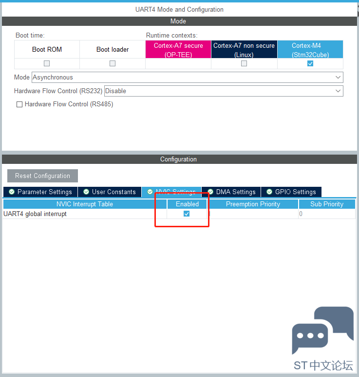

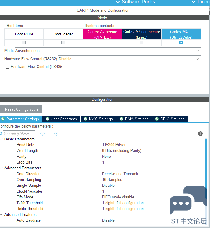

CUBEMX配置:( K4 Q$ K# t$ ?& ^7 C: d: e
/ M% A6 i  O8 V0 k- D
Z7.png   f6 A! `! h% L  f5 T0 C) `, C

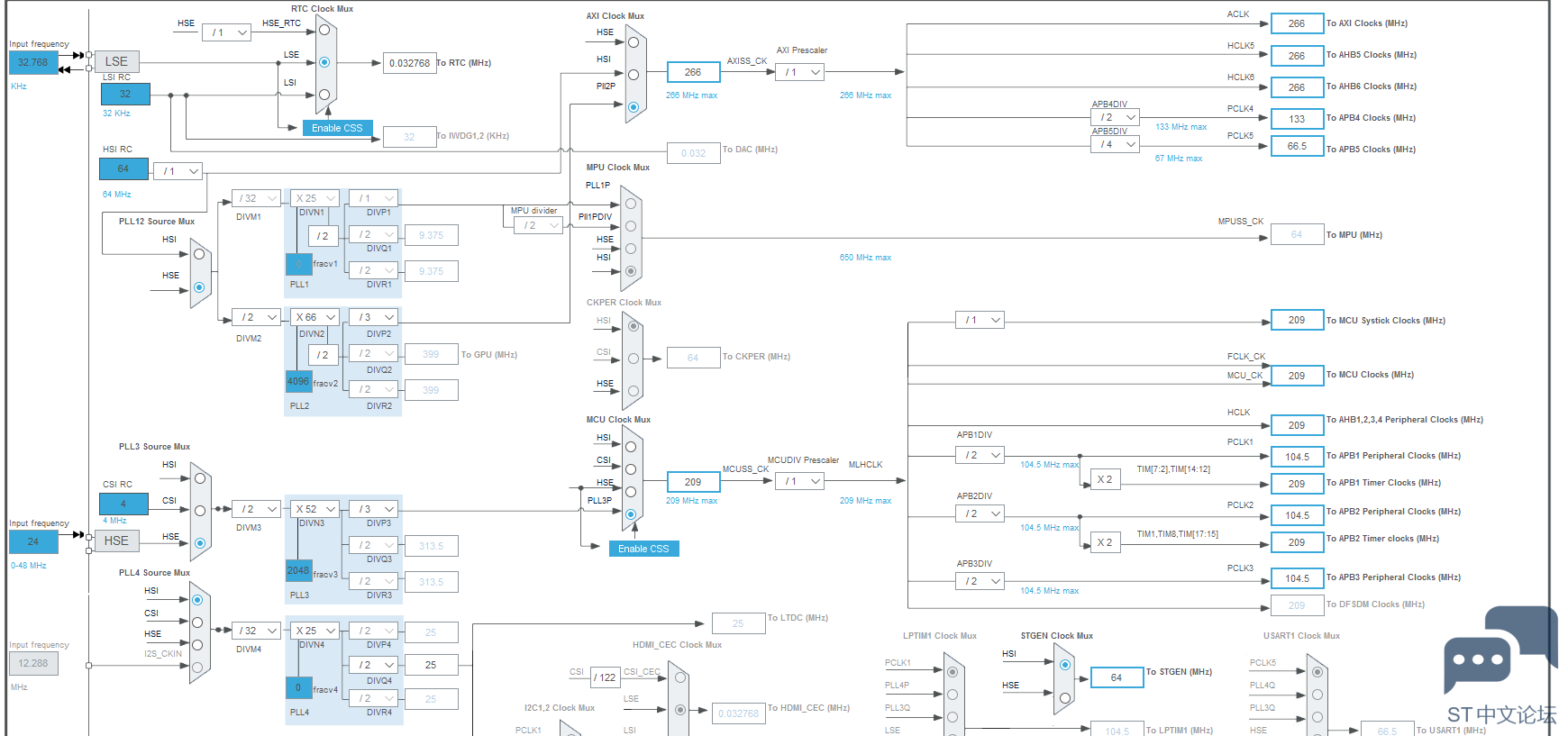

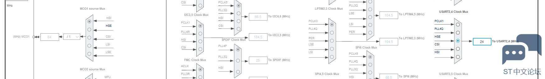

9 t4 J) j8 p9 q1 i0 W7 [  P/ P配置时钟:
4 ?, H6 S% Y, I# A7 g Z9.png - P0 N$ U) S% \6 b" v* s
, T0 I6 S5 a- B3 ~7 v2 D0 y. j% w, \% V' y/ O, E% I! L% v6 [* A

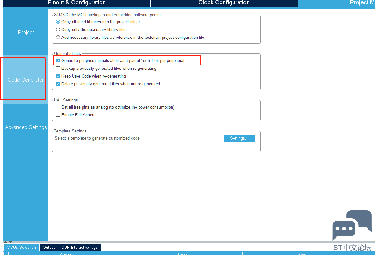

工程配置时,选择让每一个外设生成独立文件:
, q" ~  T/ m& a5 Q. k Z13.png

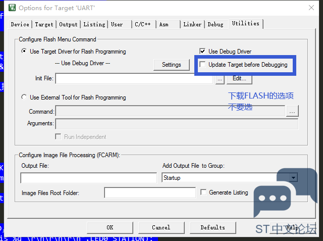

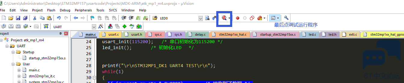

5 P# H: R, g- a; T然后生成代码,我们这里没有官方的STM32CUBEIDE开发,用MDK。
% D  q, k% Q; o; q. x2 J生成的代码,我们不直接用,仅作为参考。

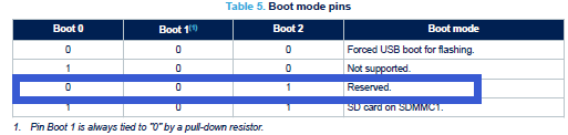

编译无误后,此时我们需要修改MCU的BOOT MODE :3 q/ |- }0 \- e
我们选择从内部RAM启动的模式:
5 O7 X- ^% F) C AAAA3.png ! m: `1 s9 K, V& D9 q
ZZ2.png # l% O& P: I* }) u* m0 Z% p  @

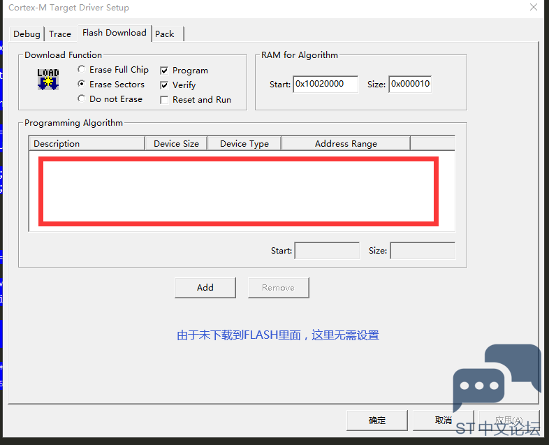

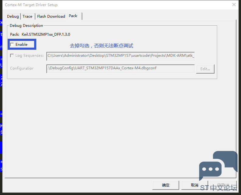

9 H3 t- W3 M$ r# Y/ g  V4 FMDK中,有几次配置要注意:9 A" m' m/ o- v& w$ s9 E
$ \% `+ l8 }. C' u* X* m# {
" z6 B/ `$ y2 M4 I$ c7 Y: s ZZ3.png ! {7 J+ `5 W9 v/ @# M
* O5 C2 e# ^6 A% E2 e- S+ r' ^2 s. n% L. J$ p

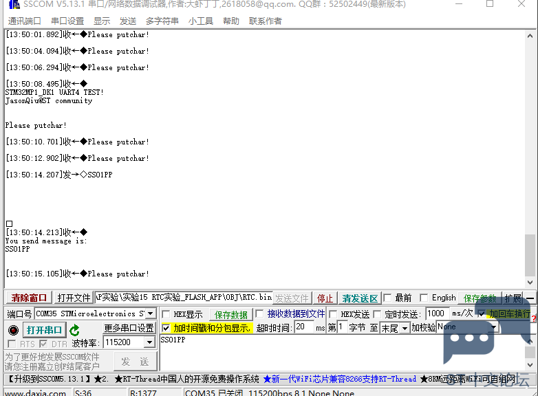

下载后直接运行,看下输出的状态:
