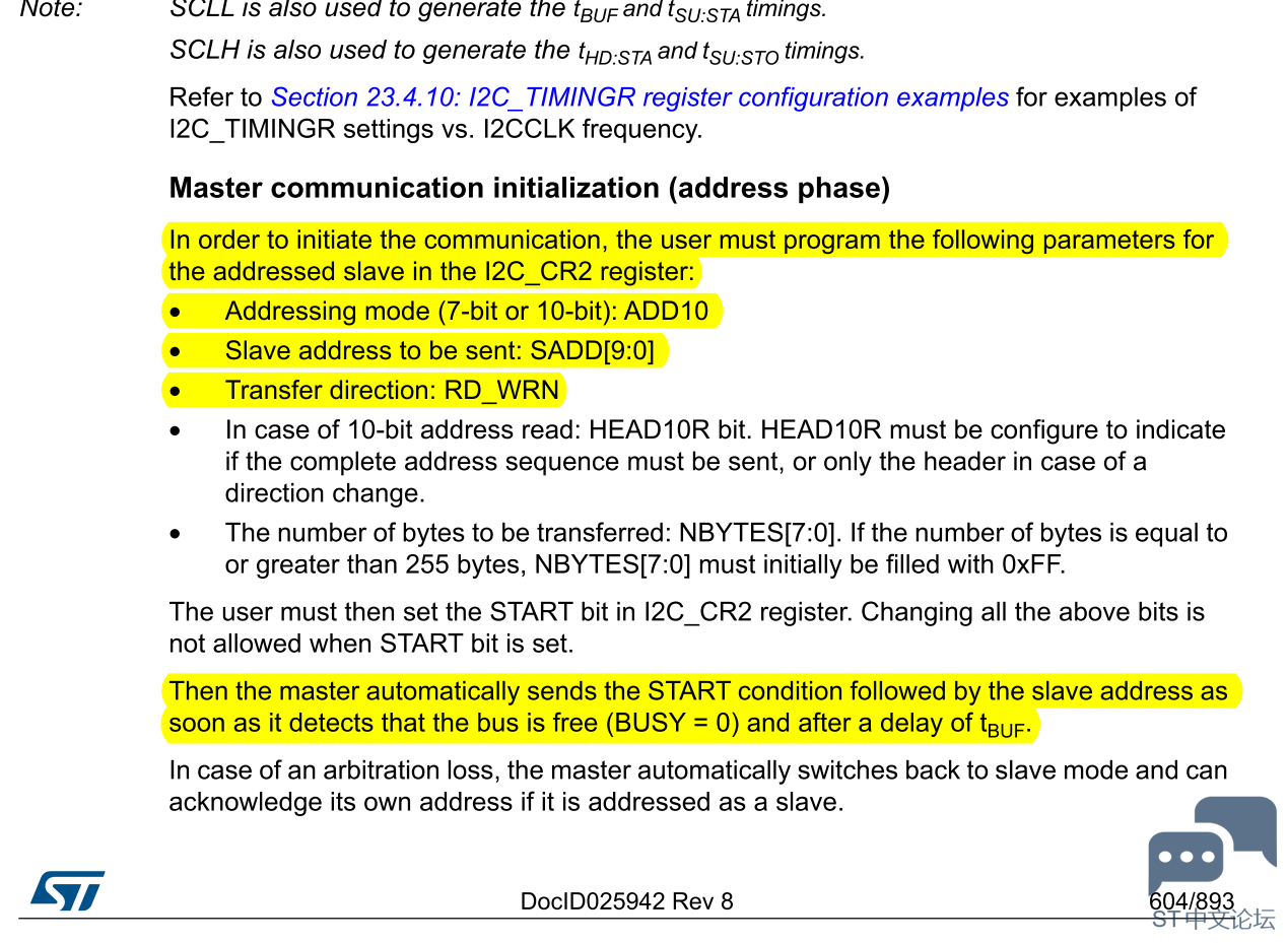

butterflyspring 回答时间:2021-7-5 15:07:41
第一个字节不是标准地址和控制读写位,那么可以按照从机的需求把需要的值配给相关的地址寄存器I2C-CR2 ,使得主机发送的地址就是从机需要的值。这个外设是按照标准I2C协议设计的,所以一使能就会发出START+ADDRESS。试试看能不能变通一下。从手册上看,省略不了地址值的发送
