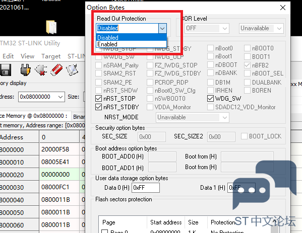

使用过STM32 ST-LINK Utility,connect正常,芯片信息展示。
但erased chip就出现错误:
can not connect to device!
其实这引起我的另一个疑惑,如果STM32 ST-LINK Utility可以修改设定好的读状况,那不是可以解密?
这块芯片是上次验证了一段程序后放在哪里的(程序没有删除),这次奇怪没有办法擦除,本来就想换一块芯片即可,但转念一想,这里面是不是有我不懂的什么东西?其一,我没有给这个程序加密,如果有什么读写保护,那么什么样的误操作可以神不知鬼不觉的让这块芯片加密了?其二,我看了很多使用STM32 ST-LINK Utility工具可以解除读写保护的说明,也试了,但程序显示原来的设置就是没有保护的。反过来我惊觉,如果这个是有读写保护的,我又能很方便的解除,那我不就有了很高的解密手段?
需要操作这一步
ST-LINK UTILITY 的版本和你的不一样,在READ OUT PROTECTION 栏目中,没有DISABLED 和ENABLED ,而是LEVEL 0 ,LEVEL 1 ,LEVEL2. 据说要取消保护需要选LEVEL 0,但我的芯片就是LEVEL0, 还是改变不了可以CONNECT,无法ERASE CHIP的状况。
是“写”保护位,不好意思,敲错字了
在ST-LINK UTILITY 上,optionbyte选项,read out protection栏目,显示是LEVEL 0,这应该显示没有保护吧?
