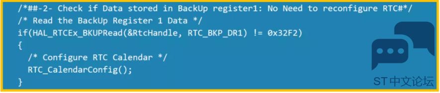

查看相关代码:
2 K" O, z+ S5 v, c6 d) H; H 1.png $ U- j( Z* t0 D
如上面代码所示,每次上电后会读取BKP_DR1的值,判断是否为第一次启动,如果是,则配置RTC。换句话说,出现问题时,这个判断肯定出现问题,导致重复配置RTC,也就是备份寄存器的值丢失!是什么原因导致备份寄存器的值丢失呢?

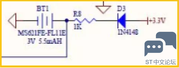

首先怀疑是VBAT引脚。要是VBAT再现异常,RTC重新配置就很正常,但客户的VBAT真的会出现问题么?下面是客户VBAT引脚的相关电路:( I, l/ ?$ q- N2 O; y
' c/ U0 R- ]% P+ P8 m1 Q( ]Figure 1 VBAT外围电路3 d: _1 D( e* s' X, o) l

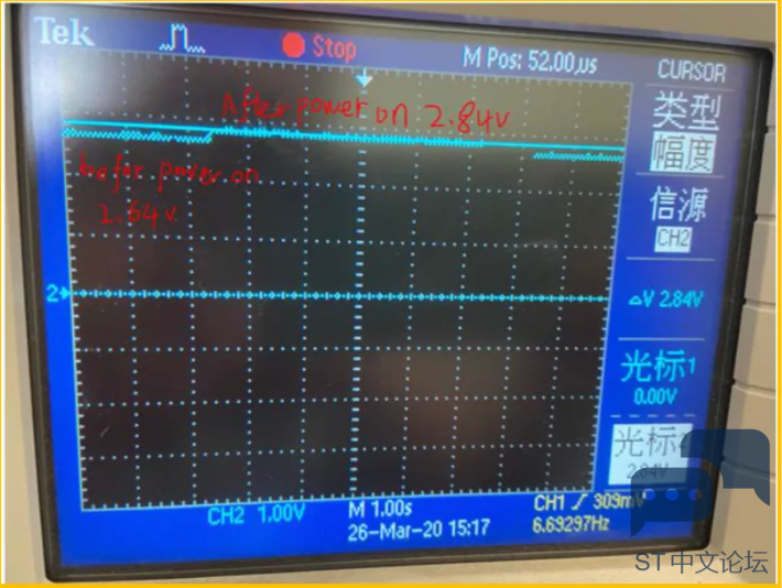

如上图所示,客户VBAT外部接一电池,当VDD有电时,VDD将将电池充电,当VDD掉电时,电池给RTC供电。于是向客户提出VBAT的在掉电上电测试过程中的波形:
1 o  }  I6 W4 R5 q9 z- U2 p9 G( P: v8 Z; }6 t+ m
8 `! ~- A0 j2 l  A1 l6 K
Figure 2 VBAT波形5 O2 T' O5 h$ l9 a
如上图所示,VBAT引脚的波形,在电源掉电上电的过程中并没有出现掉电的情况,也就是说,RTC擁有穩定的电源供应。为了避免VBAT的影响,要客户干脆将R8这个电阻去掉再测试,结果问题依旧存在。

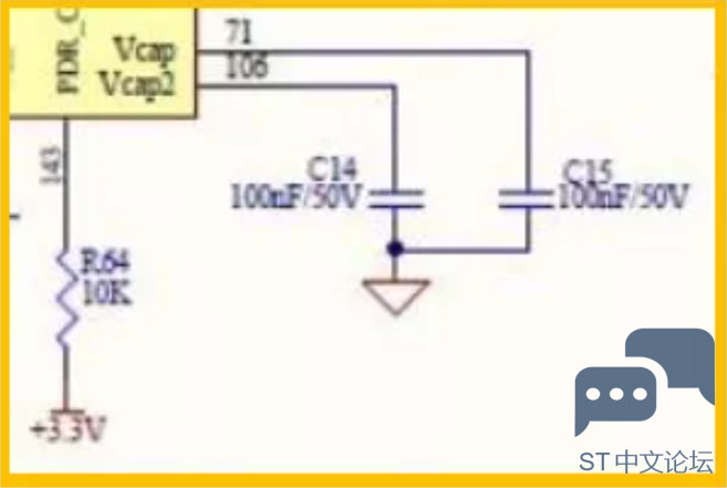

8 e6 g# g* z  E$ m4 u. V8 n接下来继续查看用户MCU相关的原理图,发现Vcap引脚上的电路与ST官方的建议并不一致:
, @2 R) S/ v  q) W" z5 u4 ^ 4.png . H2 x9 M) s5 T& ~- w9 E
Figure 3客户产品的vcap和PDR_ON引脚+ f4 [+ c" T9 v( u. A: D7 `
% d$ c6 k  h5 X* A
* D$ X: }  \" |/ k3 }如上图所示,客户所使用的VCAP引脚对地电容为100nF, 而ST建议的是2.2uF,这个电容涉及到MCU内核的稳定性,有没有可能是MCU内核不稳导致RTC的问题呢?
5 Z$ @  S: p1 e
& v3 b' ?2 c2 D
  C; @2 c9 F; Z3 V
经验证,问题与这两个电容没有关系,当客户修改到2.2uF再次测试时,问题依旧。; n, G8 x% m! H% e* ~! C, e
3 F6 j- g2 p5 F) Q4 F8 g. _6 r同时注意到PDR_ON引脚,联想到曾经多个客户栽到这个引脚上,客户可能PDR_ON引脚接错,虚焊,悬空将会导致一系列奇怪问题。此引脚涉及到掉电检测。要客户仔细检查此引脚是否已经正常连接,客户反馈确定正常。于是要客户去掉R64这个10K上拉,直接短接到VDD再测试下。
  ^9 {3 d2 m6 `7 }( o$ ]1 r- r% a' V0 W: d# t1 r
1 ?* N! y$ N3 G( P& Y/ @结果发现问题依旧。

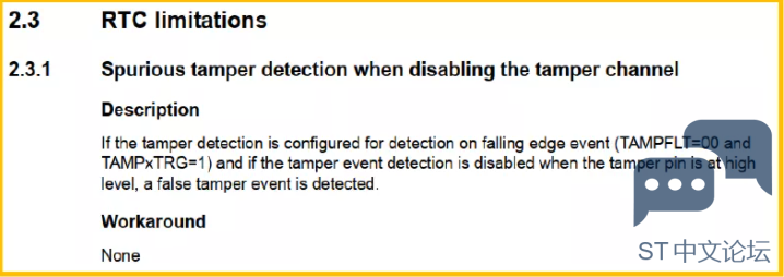

$ |' l6 h4 K' Y2 J( l8 o于是想到errata sheet, 打开并发现如下内容 :
7 N' u* A" m. W& J8 H, |
6 K, F/ v: S1 Y
# G+ @8 N* u8 w) R+ V6 p; K

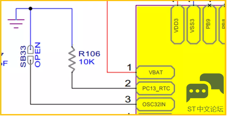

如上所述,即使没有开启入侵检测,当tamper引脚出现高电平的情况下也有可能会导致入侵检测误判。于是查看客户的入侵检测引脚:
; q7 z* S( N  P& |8 D# R/ `( s) N6 |, `& m7 A% W* x$ p

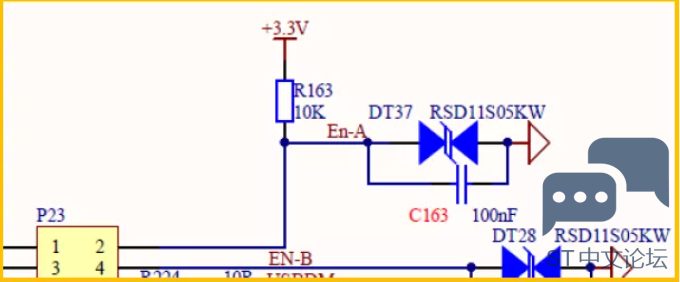

; k& G, q; |3 j从客户的原理图可以看出,入侵引脚PC13用户外部按键输入,有外部10K上拉电阻 :6 m1 }+ C6 i" I
: z1 Y  {3 [0 j2 s$ Z. U; F  O" c5 z. `7 Y  r
5 O# \: q! U: m' ^% S) J3 s! H

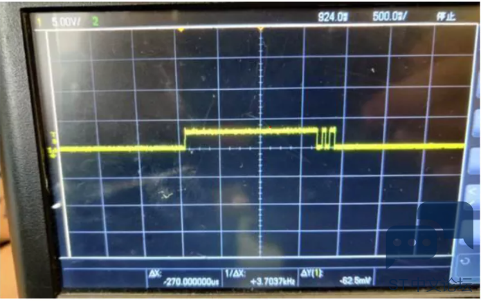

其波形如下所示 :
) K0 H: K3 z+ x8 Z0 PFigure 4 PC13引脚波形
# M; K: G7 T& M* l- T& \! \# V
( L# A0 B: k; r/ c  G9 A6 b& f

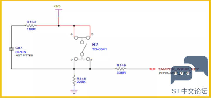

: u* t/ D) _* v# A6 V对照STM32F443-EVAL的相关电路 ,在评估板上,PC13用作tamper检测但外部下拉 :* Q8 B1 X1 b: F# R+ ?
8.png 7 N; w& b2 b" T" Y
Figure 5评估板上的PC13& |' c' T- m/ u6 V
9 H8 l! Z+ Z4 }3 x  N) M0 @& K' }
+ h/ q6 I$ t& m7 h; _* j5 F同时评估板上的ST-Link部分的STM32F103的RTC_PC13也是外部10K下拉 :$ P& v; i. D( b* a' r: {  j
7 T& L  q! e2 ]1 U: ]! A, q3 TFigure 6 STM32F103上的PC13外部下拉
/ z! [+ b7 T' E7 g# D
+ K* E7 A# u; ]5 D& k1 @看来PC13是有讲究的。于是请客户将PC13引脚拉地再测试,结果问题不再出现。看来此问题确实由PC13引脚引起。
