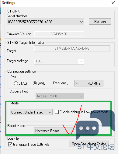

遇到这种事情的确容易令人沮丧甚至抓狂。首先确认下供电是否正常。另外, 你现在能否看到芯片的option选项?
若能,看看是否有读保写保护了。还有,你可以调整下不同的连接模式试试。
还有,换块板,或换成STM32CubeProgrammer工具试试。

boot0脚需接低电平,无法擦出,flash 应该还处于锁定状态。https://www.cnblogs.com/unclemac/p/12783327.html这篇文章你读读,应该能帮到你。
